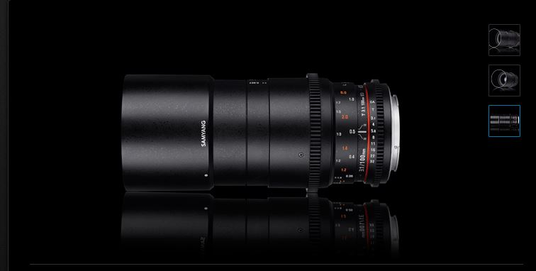

Господа. Приспособленность объектива для видео определяется мотором и блоком управления АФ. Т
Наоборот ровно. Посмотрите хотя бы на объективы Самьянг для видеосъёмки.
Нет там никакого автофокуса и быть не может. Ручками всё,ручками.Плавность хода фокусировки,расположение шкалы иное. Сама шкала иная.
