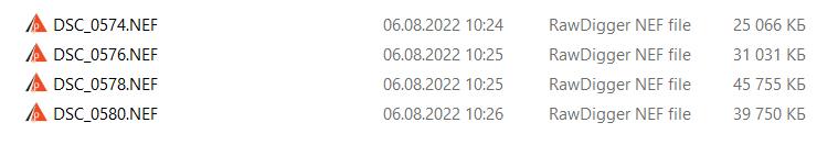

Цветопередача может улучшиться только в последнем стопе - там где абсолютно черные тени.
Достаточно просто снять любую живопись на 12 бит и на 14 бит, и попытаться найти отличия в цветопередаче, можно даже гистограммы сравнить поканально - они будут абсолютно одинаковые.
Эти отличия 12-14 бит можно только промерить, сигнал при 14 бит дает чуть меньше шума в полных тенях. Но визуально Вы это вряд ли заметите, и скорее всего - никогда этим не воспользуетесь.
Зато разница в размере файла более, чем наглядна
В такой очередности снято -
12 бит со сжатием без потерь
14 бит со сжатием без портер
14 бит без сжатия
12 бит без сжатия
Думаю, что передача на Вашем среднем формате обусловлена совсем другим факторами, а не 16 битами, в которых 2 последних бита кодируют на самом деле шум.
