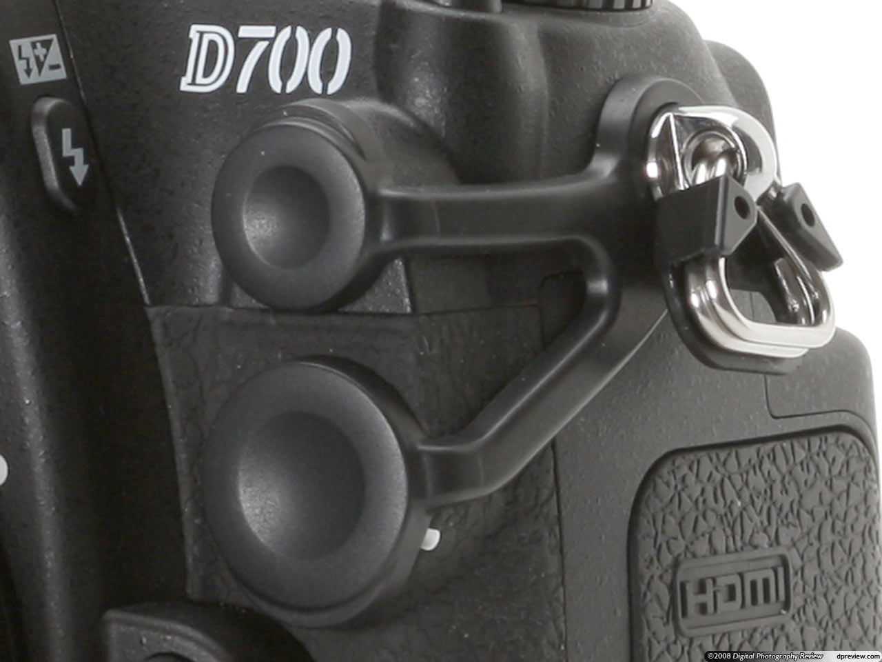

прикупил взамен растянувшимся заглушкам (на фото) новые....вопрос - как с одеванием на "ухо" ...оно открючивается и всё без проблем ставиться? ...не рискую пока прикладывать усилий к "уху" (закручено ведь оно железно)...

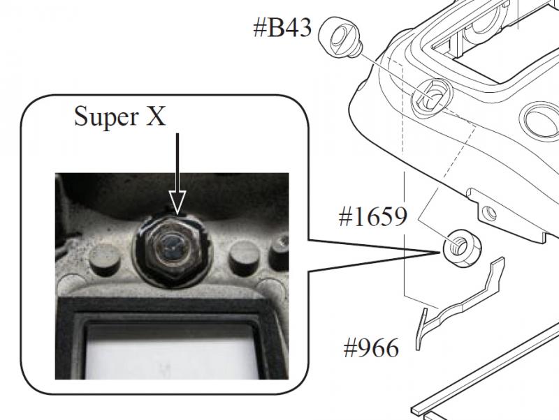

Извените что мой ответ не совсем по вашему вопросу...но в сети есть техническая документация разбора камеры...там вы ответ для себя быстрей найдете
kent
Сообщения: 96
Зарегистрирован: Ср янв 07, 2009 15:22
Re: Отклеились резинки на камере/объективе?
Сообщение kent »
"техническая документация разбора камеры" - глянул....хм..там с внутренней стороны гайка...хз если "ухо" открутить...сместиться ли там гайка..т.е. при возвращении на место попаду ли ?
KAlex
Сообщения: 670
Зарегистрирован: Вс ноя 20, 2011 15:32
Сообщение KAlex »
kent писал(а): Чт апр 24, 2014 04:02
Вы "ухо" не провернете, оно в пазах удерживается, нужно крутить гайку.

kent писал(а): Ср апр 23, 2014 17:39
Снимается и одевается без всяких откручиваний wink Проверено лично
kent
Сообщения: 96
Сообщение kent »
вот это и хотел узанть..всё чётко..резинка вокруг а не под "ухо" не ложиттся...благодарю за инфу
То чего нет
Сообщения: 7161
Сообщение То чего нет »
kent писал(а): Чт апр 24, 2014 06:15
Она стягивается одним рывком, ничего откручивать не надо. pardon

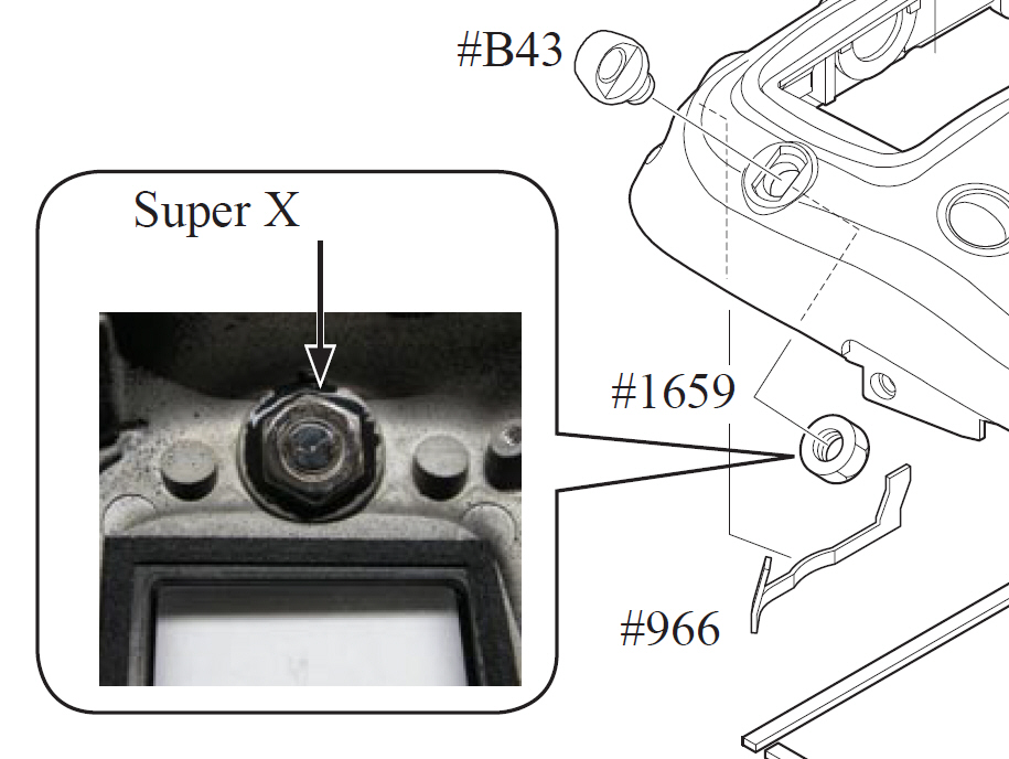

Charley70 писал(а): Сб ноя 08, 2014 16:42
Под прилежащей резинкой камер совсем не так устроен, как на картинке выше, а жаль!
Резинка под хват тоже держится на одном винте. Выкручивается через бат. отсек. Остальные просто на скотче
