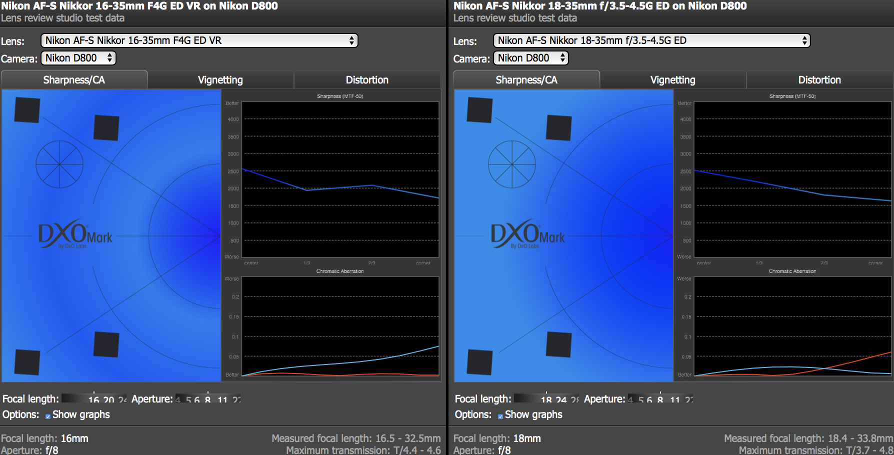

Для каждой съемке - свои камеры и свои объективы. 18-35 не ахти на краях на диафрагме 8. Я покупала 16-35/4 исключительно для пейзажной съемки, так как к тому времени у меня уже четыре года был репортажный 14-24/2.8. И мне важна резкость по всему кадру. и особенно по краям на бесконечности, так как 14-24/2.8 с этим иногда тупит.

Но если есть желание иметь один небольшой ширик под разные задачи (и без 14-17 мм и без стаба), то 18-35 - очень неплохое решение. Однако в пейзаже мне почему-то больше нравится художественный рисунок 16-35/4, я его сравнить не могу даже с рисунком 14-24/2.8. Что-то в рисунке 16-35/4 есть от пленочной фотографии.
В 18-35 F/8 и не нужно. На 5.6 гиперфокал начинается с полутора метров. Но вот с чем я с вами полностью согласен, так это рисунок. Он действительно на 16-35 другой, и на много лучше 18-35. У 18-35 рисунок китового кропа. Как только малейшее отсутствие света, цвета грязные, стремятся к серым и коричневым оттенкам, низкая плотность цвета. А такое понятие как микроконтраст, отсутствует как класс. И если в 14-24 его в избытке, что аж приходится убирать, в 18-35 его просто нет. Никон видимо спциально так стелал, что бы разграничить. А вот в 16-35 его в достатке, ровно столько, сколько нужно.
