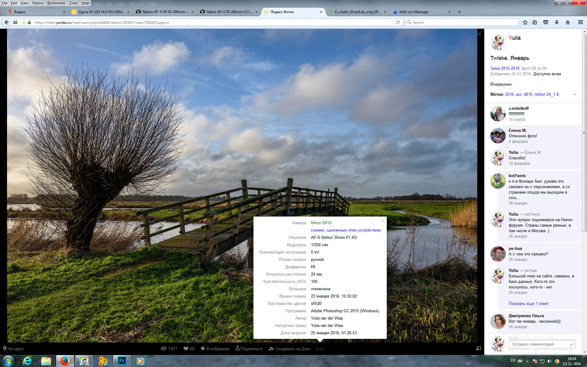

Re: Sigma 24-105 F4,0 DG HSM OS ART
А путаница с оптикой в эксифе Яндекс-Фоток вовсе не связана с Сигмой, у них свои глюки.
Пример. Зимой я купила новенькую тогда модель Nikkor 24/1.8. И посмотрите, что показывает ЯФ:
Пишет 35/1.4 rolleyes

Меня смутило вот это
https://img-fotki.yandex.ru/get/194541/ ... 67a68_orig
