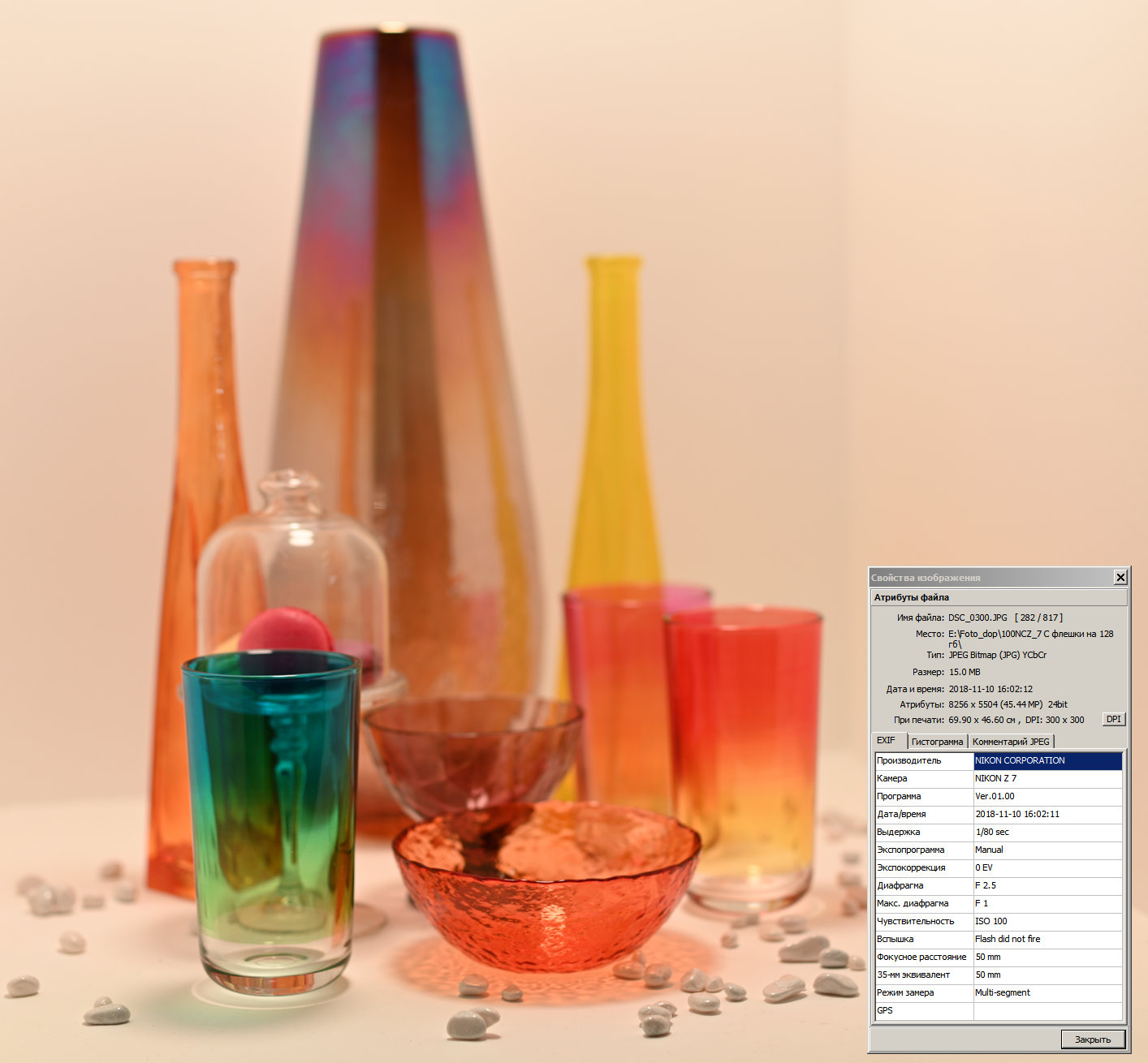

Сообщение Виктор. »

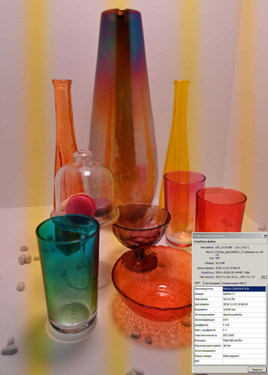

Примеры

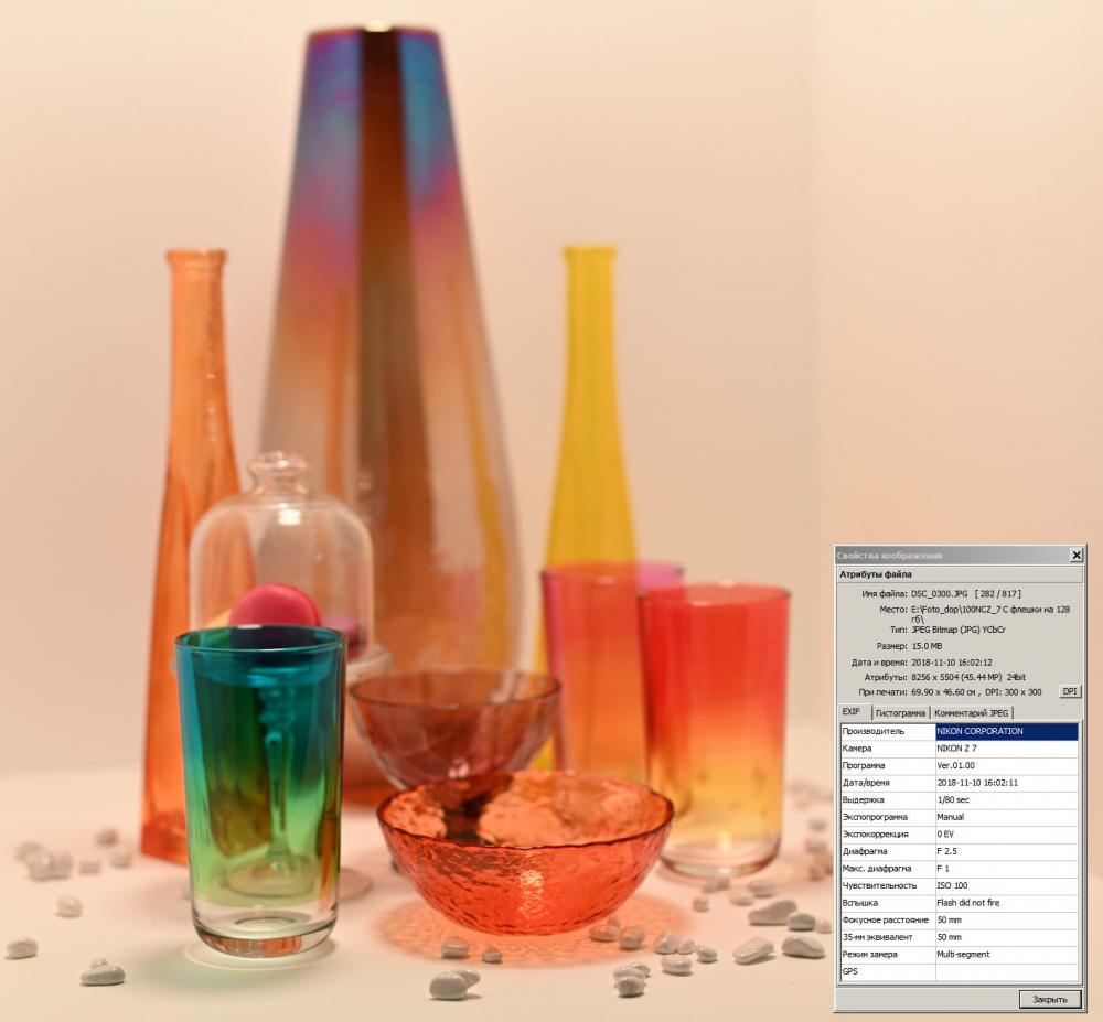

Сообщение Виктор. »
Еще

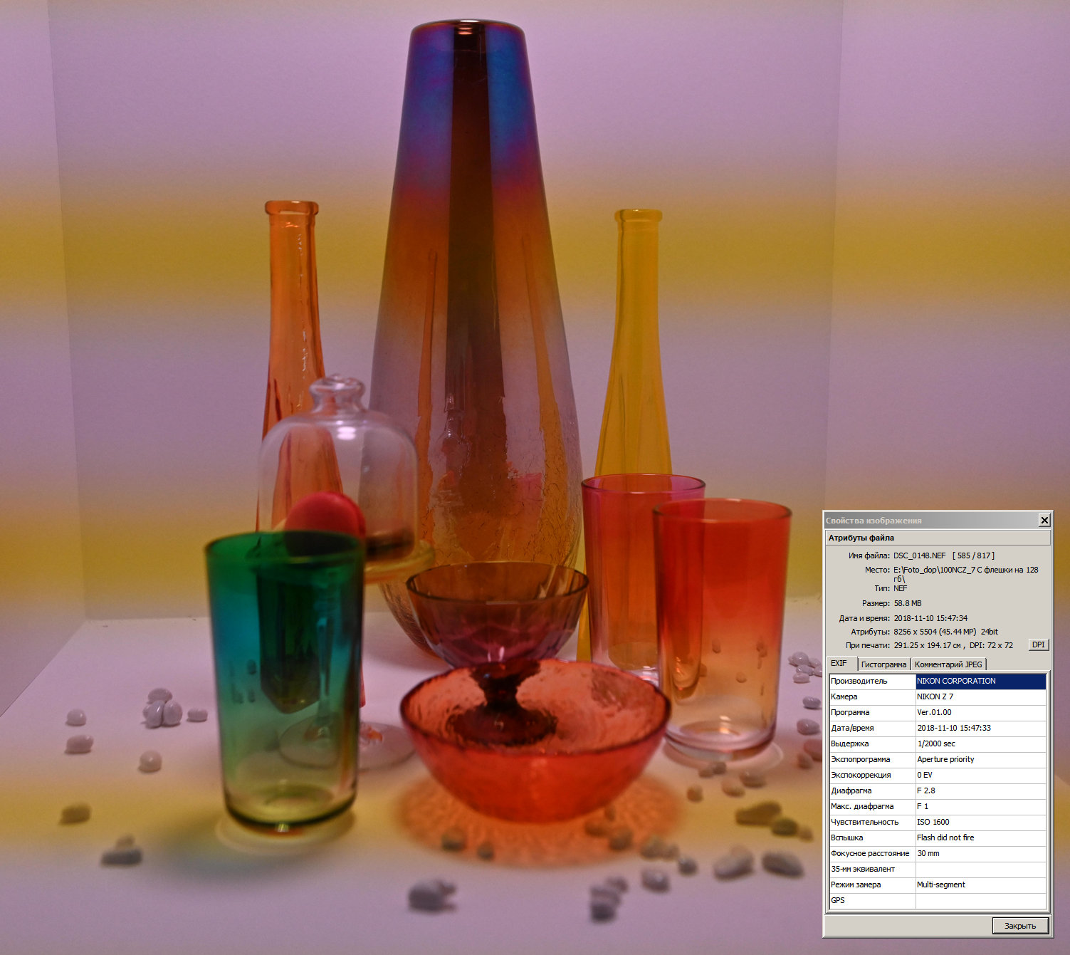

Сообщение Виктор. »
Еще

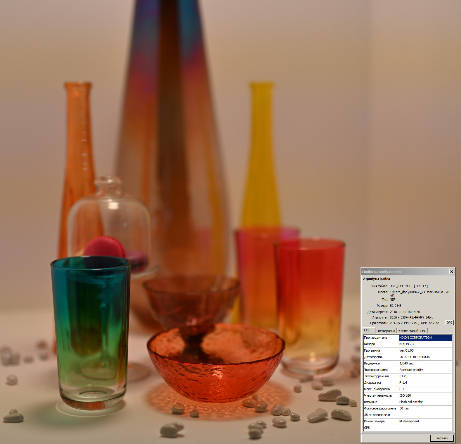

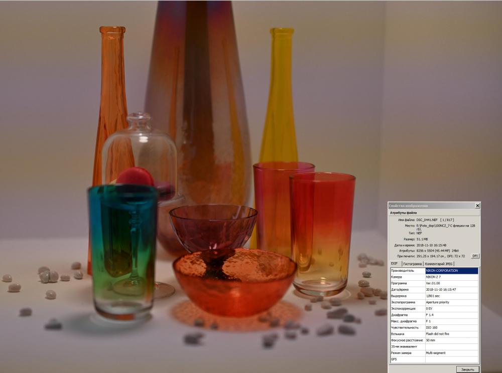

Сообщение Виктор. »
Еще

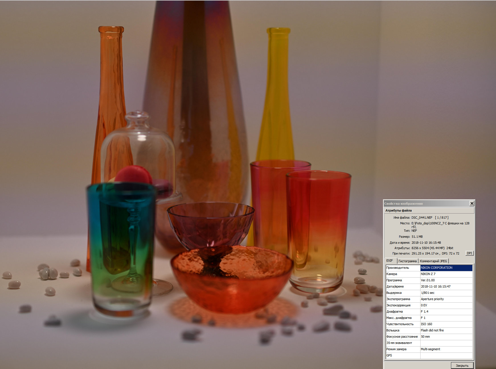

Сообщение Виктор. »
На мой взгляд даже на 1/80 видна неравномерность

Вы так и не ответили, какой тип затвора использовался: электронный или шторка? Если электронный - я привёл выше ссылку с объяснением Вашей проблемы. Оттуда же растут ноги того, что D600 отработал нормально..

Используйте галогенку или вспышки. И отключите электронный затвор (со вспышкой он, по идее, и сам должен отключиться).

А это можно в EXIF увидеть? Я не знаю какой.
Могу выложить любой жпег или неф.
Snowcat писал(а): Пт мар 01, 2019 07:37
Это полосы от перепадов освещения, которые глаз не замечает. Перепады эти генерируются некоторыми люминесцентными и некоторыми светодиодными лампами. Современные камеры все имеют автоматическое определение этого мерцания и подавление его (тоже автоматическое), у меня в D7500 в ВИ появляется такой значок - FLICKER - значит он "поймал" мерцание и включил подавление. Z7 тоже так может, просто кто-то "добрый" отключил фичу в нем. Более старые камеры, такие как D600 от этого не страдают. Кстати, не знаю точно почему, физика процесса интересна.
К тому же, как видно, при повороте камеры поворачиваются и полосы.

Ну вот и ещё один признак электронного затвора: как матрица считывается - так же направлены полосы.
Предполагаю, что на стенде специально включили электронный затвор, чтобы не расходовать ресурс механического dry

Конечно, полосы рождаются близкими скоростями мерцания и считывания строк матрицы. Кстати вот по этому на старых камерах этого и нет - там развертка гораздо медленнее, и не успевает поймать перепады, они просто сглажены видимо...
Перевернули камеру - строки стали столбцами - полосы перевернулись тоже.
