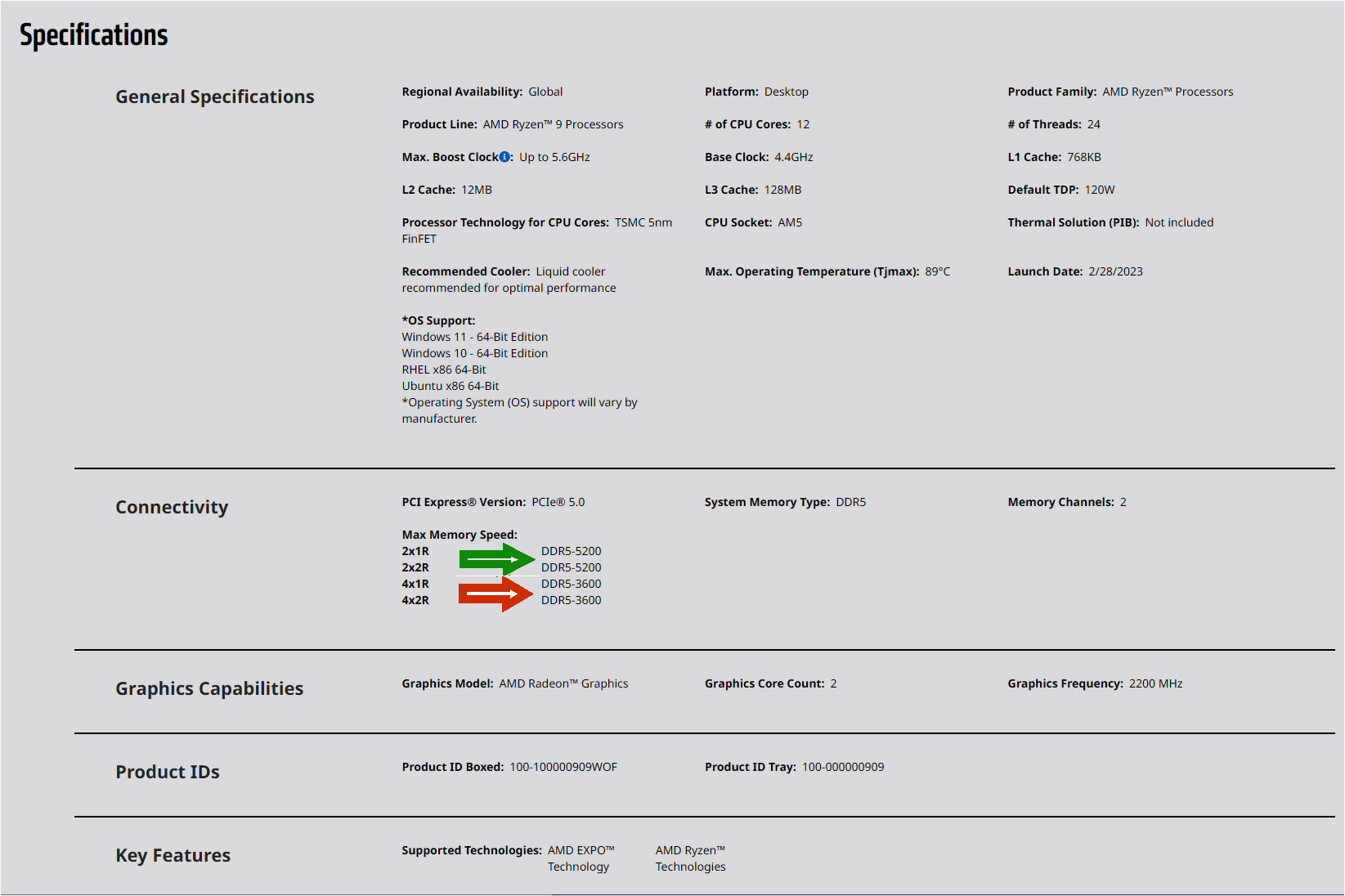

Интересно решение на новом компьютере - выбор двух планок памяти по 48GB вместо четырёх по 32GB .
Дело в том, что из-за особенностей связки процессора АМД с материнской платой при использовании
четырёх планок памяти частота памяти падает примерно в полтора раза!
Пришлось выбрать конфигурацию с двумя планками памяти, благо что нашлись планки по 48GB.
Надо сказать, что частота памяти при обычной работе равна всего лишь 2400GHz, если верить CPU-Z...
Но не пугайтесь, поскольку у нас память DDR (Double Data Rate) реальная частота 4800GHz.

АМД выгоднее в грамм/градусах (цена/рейтинг).
Проблему четырёх планок решат, даже может быть прошивкой.
Но её можно обойти, как я и сделал.
У двух планок есть преимущество лучшего температурного режима.
Да и разница в частоте вызовет падение производительности на считанные проценты.

вы это сами придумали? )) нифига подобного, да, когда 4 планки то приходится по другому перенастраивать тайминги и возможно снижать частоту памяти на ступень или две, но не более. По скоростям две планки быстрее четырех всего на несколько процентов.
Я много экспериментов проводил с памятью B-die samsung с отличными заводскими таймингами. Я думаю не надо говорить про многочасовые тесты extreme anta и тд.
Очень большое значение имеет как настроена IF (infinity fabric), она должна быть 1:1, без делителей.

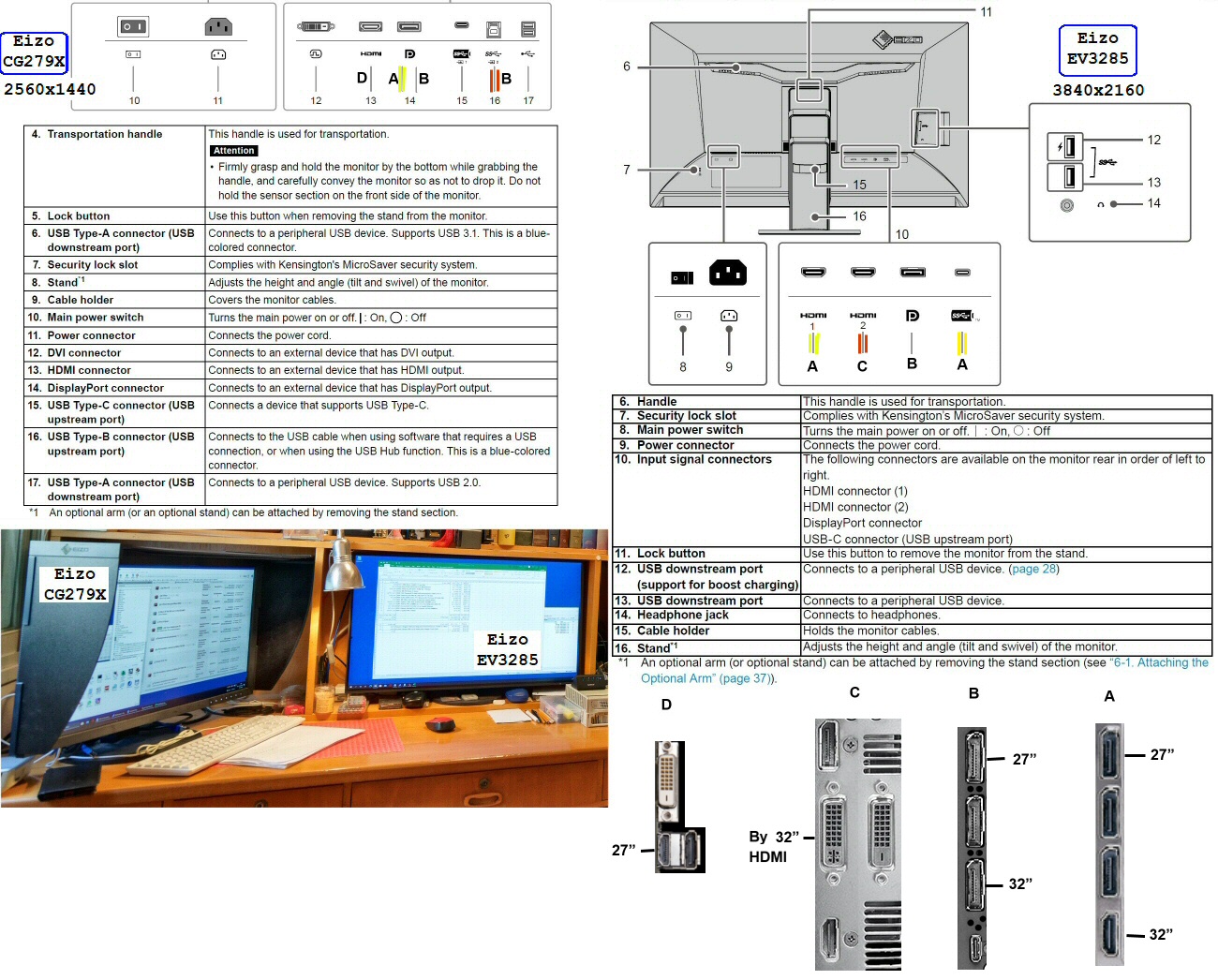

Теперь о самом дорогом - о видеокарте. Вот названия и параметры старой и новой видеокарт:
PNY Quadro RTX 4000 8GB GDDR 6, 3xDisplayPort, USB-C, 4x 3840x2160@120Hz, Rating = 16165
PNY GeForce RTX4070 VERTO+DualFan 12GB GDDR 6X, 3x DP 1.4a, HDMI 2.1, 4x 7680x4320@60Hz, Rating = 26857
У нас в Израиле очень трудно купить Quadro, сначала даже хотел переставить карту из старого
компьютера. Но это противоречит моему принципу - поддерживать два рабочих компа чтобы
не оказаться в критический момент без вариантов рабочей платформы.
Выбрал по рейтингу, как и основные компоненты, в полтора раза мощнее старой карты.
Мне надо было обеспечить подключение двух основных компов к двум экранам Эйзо - 27" и 32".
Кроме того, реализовать опциональное подключение ещё двух (малых) компьютеров к свободным
входам этих экранов. Чтобы не запутаться, нарисовал себе схему подключения:
Здесь А - основной комп, В - второй комп, C и D - дополнительные компьютеры.
Поскольку кабели проведены "за стенкой" кабинета, около штеккеров кабели помечены цветной изолентой.
Кабель от второго компа к экрану 32" комбинированный - DP к HDMI.
Основной проблемой было обеспечить подключение обоих основных компьютеров к экрану 27" по
соединению DisplayPort 10 бит - вход-то у экрана один! Пришлось купить переключатель KVM.
Только экран 27" способен воспроизводит сигнал 10 бит.

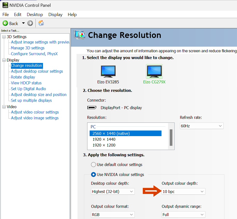

Не сразу удалось включить режим 10 бит в Windows 11. Для этого нужно войти в программу NVIDIA Settings
и только там находится переключатель битности сигнала. В самой операционке такого переключателя нет.

В игры я не играю, мне нужно только 10 бит для фото, RTX4070 это обеспечивает.

Я ничего не придумываю. Вот официальная информация с сайта производителя:Wet999 писал(а): Сб мар 16, 2024 09:42
