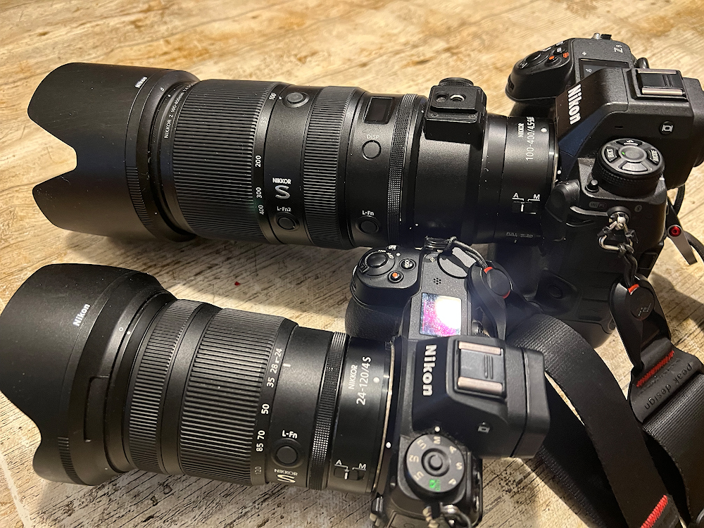

На прогулку в лес беру такую связку, в ней обязательно есть 24-120/4:

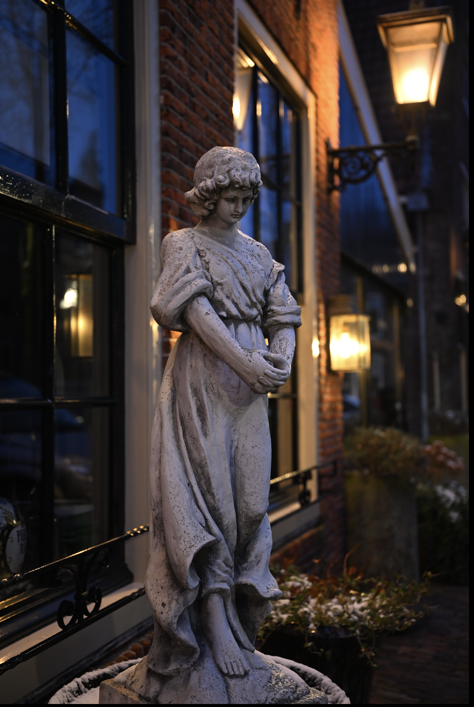

Например, 24-70/2.8SII на 45 мм на открытой. Необработанная фотка из первых тестов.

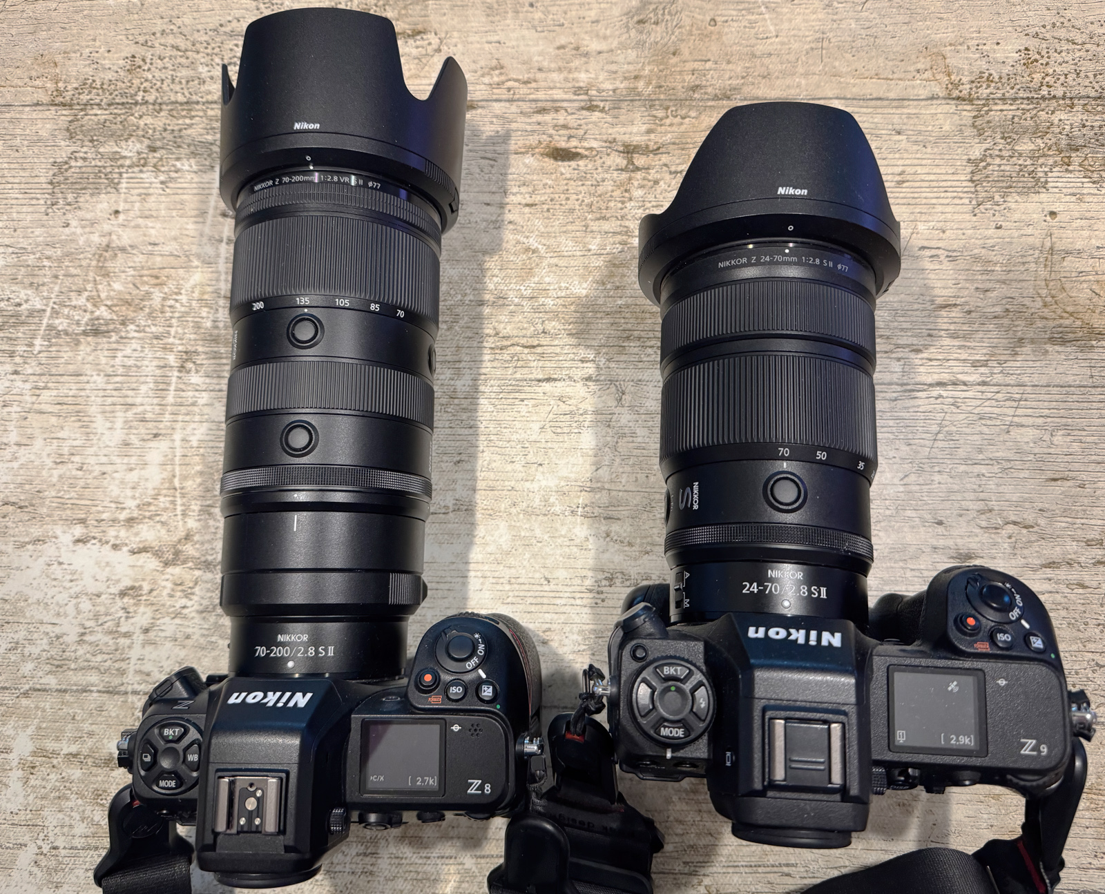

Re: Хвастушки или Я купил...
Для свадеб лучше на такое снимать, надежно и бескомпромиссно. Нормальная картинка, есть все ФР, фокусировка быстрая и точная. Будь я профи, я бы так и поступала, но я это беру на свои любительские съемки. Результат нравится.
