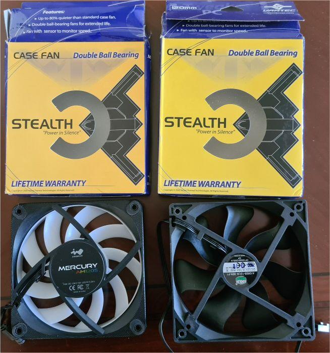

Теперь о вентиляторах. Чисто по старым убеждениям, я всегда считал
лучшими вентиляторы с шариковыми подшипниками Ball Bearing - BB или
Double Ball Bearing - DBB. Сейчас вроде бы (буду здесь осторожен)
это не совсем так. Конечно, вентиляторы с подшипниками скольжения
Sleeve Bearings - SB, используются сейчас только в дешёвых моделях.
Но привычные шарикоподшипники всё больше заменяются гидро(динамическими)
Fluid Bearing - FB, или Fluid Dynamic Bearing - FDB.
Становится всё труднее найти в продаже вентиляторы с шарикоподшипниками.
Недавно со мной случился следующий казус: я заказал на Амазоне два
вентилятора 120 мм от фирмы Vantec типа DBB. Уже получал ранее вентиляторы
меньшего размера от этой фирмы. Получил в августе прошлого года две
фирменные коробки с вентиляторами и положил их на полку, чтобы при
недалёком апгрейде заменить ими старые вентиляторы типа SB.
В начале декабря я стал собирать новый компьютер и открыл эти коробки,
чтобы установить новые диски. Меня постигло жестокое разочарование.
В коробках были совсем другие вентиляторы:
[/size]
Намного более дешёвые SB, разной толщины и других фирм. Такого свинства
я от Амазона не ожидал. Никогда такого не было. Через 4 месяца после
получения заказа Амазон отказался удовлетворить мои претензии на
возврат денег. Они сказали, что надо было открыть коробки и проверить.
А если бы, например, были сделаны наклейки Vantec на другие вентиляторы?
Или вентиляторы оказались бы бракованными? Все обращения к фирме,
поставляющей вентиляторы Амазону также остались без ответа. Весь сервис
Амазона построен на аутсорсинге - сплошные индийцы. Они ни за что не отвечают
и действуют строго формально. Короче, я пришёл к выводу, что Амазон
гарантию не обеспечивает. Больше у них ничего покупать не буду.
С eBay, AliExpress и Banggood у меня опыт вполне положительный.
Гарантию блюдут строго и деньги возвращают беззвучно.

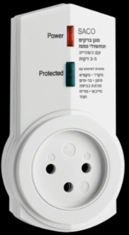

Бесперебойник не использую, на всех розетках в доме стоит защита от молний, например такая:
У нас розетки трехштырьковые, как в Британии. Нижний штырёк - заземление. Можно использовать и обычные
вилки, третья дырка не мешает. Несколько раз порывался купить бесперебойник, но случающиеся иногда
отключения электричества не приводили к поломкам или потере данных. Так и не купил.
