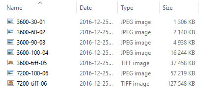

Для меня важен размер файла. Вот скан, без обработки, только уменьшил размер.
В таблице резолюция, качество jpg, и размер.
