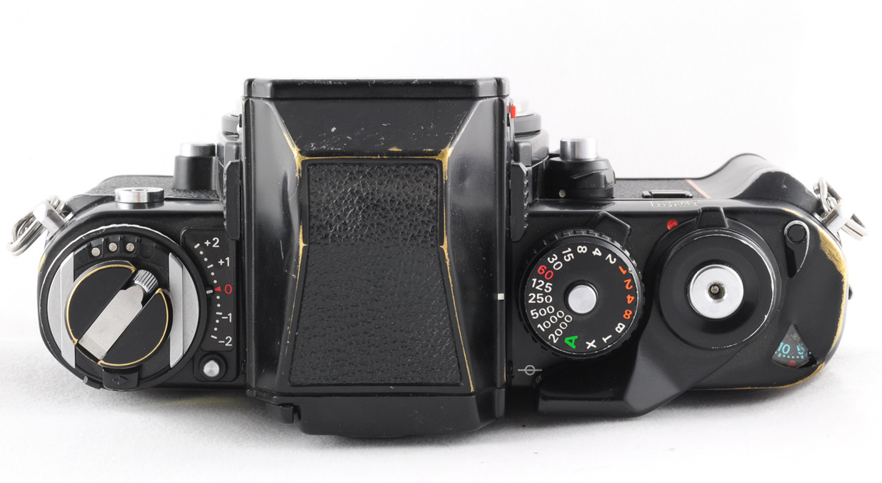

Ради смеха: F3, легенда, пережившая (по дате прекращения производства) своего преемника smile , вид сверху:

А почему сейчас, ради смеха, Вы не снимаете на F3(я кстати снимаю), а в профиле у Вас f100 с 1/8000?
И легенда она именно из за продолжительности выпуска, но на самом деле снимать на f4 стало приятнее и удобнее.
А f2 была еще надежнее.
Просто раньше никон больше думал о людях и не морочил им голову каждые полгода новой моделью.
Определенные ограничения у F3 были и ей было невозможно отрабатывать столь короткие выдержки, а F4 уже был прорыв, прорыв во всех отношениях.
Вся серия F с одной цифрой у никона великолепна, а наращивание минимальных выдержек происходило планомерно.
Вы предлагаете в F5 и F6 вернуть 1/2000?Эа зачем?Изображение
Нет smile Я просто предлагаю не уделять столь пристальное внимание техническим возможностям, которые появились совсем не так давно, тем более в свете так горячо всколыхнувшей форум темы про старые пленочные стандарты и ощущения.
Раньше все производители (и это не брюзжание) больше думали о людях, а не о потребителях, но чего теперь переживать-то.
А F100 я купил именно потому, что тогда хотелось чего-то мегатехнологичного. Сейчас немного жалею. И, кстати, внимательно смотрю на Df, хоть он и по сути еще более мегатехнологичный smile
