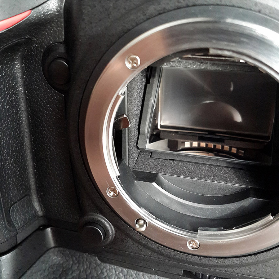

Сегодня продолжил возню с аппаратом. Во первых Ai-S объектив с управлением диафрагмой на объективе все-таки работает как надо. Как первый раз смотрел не знаю. Диафрагма на AF D и AF-S G линзах закрывается во время спуска затвора, но все равно снимки уходят в пересвет с зажатием диафрагмы. Проблема в электронике камеры все-таки, а не в механике, насколько я разобрался. Вы не перепрошивали тушку?

Сегодня получил более конкретный ответ:
Реагирование По Email (Ксения Якимович) (13/05/2014 02:51 После полудня)
Здравствуйте еще раз.
1. Параметр света, измеренный сенсором матричного замера в фотокамере практически одинаков для всех снимков, присланных Вами (7.8EV, 7.9EV и 8.0EV) - поэтому разница в экспозиции этих снимков не может быть связана с разницей в измерении света, предоставленных сенсором экспозамера фотокамеры (разница в диапазоне 0.2 EV в большинстве случаях не будет отображаться на снимках вовсе, так как параметры экспозиции настроены на 1/3 шага EV).
2. Для AF-G и AF-D (и в общем для всех объективов с микропроцессором, за исключением объективов с электромагнитным автоуправлением диафрагмы) позиция диафрагмы в объективе механически контролируется точным позиционированием рычага привода диафрагмы в фотокамере.
Если рычаг в фотокамере поврежден (немного погнут), отклонение от корректной (ожидаемой) позиции рычага диафрагмы приведет к ошибке в значении реальной диафрагмы объектива. В результате снимки будут постоянно пере- или недоэкспонированными для определенного диапазона значений f в фотокамере.
Когда используется объектив Ai-S (в общем объективы без микропроцессора), рычаг привода диафрагмы на фотокамере просто "толкает" рычаг диафрагмы в объективе, чтобы закрыть её, но не контролирует конкретную позицию механизма диафрагмы. Реальное значение диафрагмы задается позиционированием кольца на объективе, которое просто устанавливает ограничение для механизма диафрагмы. В связи с этим немного поврежденный механизм диафрагмы в фотокамере не приводит к ошибке в значении диафрагмы объектива.
Это может объяснить, по какой причине проблема возникает с объективами AF-D и AF-G, но не с Ai / Ai-S объективами.
В любом случае мы все же рекомендуем обратиться в сервисный центр Nikon для диагностики фотокамеры и официального технического заключения.
С уважением,
Ксения Якимович
Консультант
Центр поддержки клиентов Nikon
Россия: 8 800 700 25 21 (бесплатная линия для всех регионов России)
Украина: 0 800 504 3830
Казахстан: +7 (727) 390 72 90
С понедельника по пятницу: 10:00–18:00 (по московскому времени)
http://www.europe-nikon.com/support
- на фото никто не видит ничего подозрительного?

Сообщение chiaroscuro »
Привод задран вверх
http://www.photomanual.ru/photonews/wp- ... nokinf.jpg
вот так должен быть

chiaroscuro писал(а): Вт май 13, 2014 13:45
Привод задран вверх
вот так должен быть
так на фотографии не D600

Сообщение soomix »
Привод задран вверх
вот так должен быть
Абсолютно верно , привод задран :
Должен быть как тут :
На моем д600 привод именно в таком положении!

поеду в сервис...

Сообщение Видоискатель »
До сервиса ход не дошел - поводок был легким усилием отогнут в нормальное положение, проблемы с экспозицией исчезли. Всем спасибо за участие!
(Причина скорее всего в массивном 14-24mm 2.8G который надо осторожнее снимать с тушки)

Сообщение KAlex »
Видоискатель писал(а): Ср май 14, 2014 11:01
Ну ну. А то что с G-объективами ход у поводка должен быть высокоточным - не смущает? Чего там, всего 18 положений (с 2.8 до 22) на 4 мм хода рычажка. Легким усилием в нормальное положениеИзображение, после такого пересмотрю свое отношение к покупке б/у фототехники.
Сомневаюсь что причиной стал 14-24... Если руками не лезть в байонет, то при смене объектива невозможно погнуть привод этот. Случай то не единичный, вот в чем дело. Истинная причина может быть в другом, например в низком качестве металла из которого изготовлен привод.
KAlex писал(а): Ср май 14, 2014 12:20
chiaroscuro писал(а): Ср май 14, 2014 14:49
Одевая объектив на тушку, попробуйте крутнуть объектив в байонете не против часовой стрелки, а по. 50mm f1.4D например у меня не крутится, а вот 14-24 крутится. Учитывая его массивность, я таки себя подозреваю в том, что крутнул его непозволительно далеко.
Видоискатель писал(а): Ср май 14, 2014 15:03
14-24 нет у меня, те что есть не крутятся куда не надо. Посмотрел я на сколько нужно провернуть по часовой, чтоб достать выступающим пластиковым выступом до привода диафрагмы. Примерно 8-я часть оборота, примерно столько же, ход в нужную сторону до щелчка, т.е. не мало. К тому же, привод упирается верхним торцом в пластик корпуса, погнуть в ту сторону что у Вас не получится. На вид железяка каленая, выглядит прочно, очень похожа по качеству как на старых объективах, рычажок привода диафрагмы. Пассатижами его я правил с большим трудом (на объективе)
Правда камера у меня Д90. Байонет на вид немного другой, имеется внешний рычажок слева внизу, под объективы с буквой D. На новых смотрю его упразднили, и видимо на железяке сэкономили)Печально sad
Сделай то, чего не можешь не сделать.
chiaroscuro писал(а): Ср май 14, 2014 19:45
"На вид железяка каленая..." - как показала практика - не каленая. Печально sad

Ну вот. Сегодня наконец то, вернулся мой фот из сервиса. Это был 3 раз. Наконец то нашли и устранили причину ошибки экспозиции. Это был блок управления диафрагмой. Его заменили на новый. Старый прислали мне на память. Все работает отлично и пока стабильно. Желаю все удачи и надежной работы аппаратуры. biggrin
