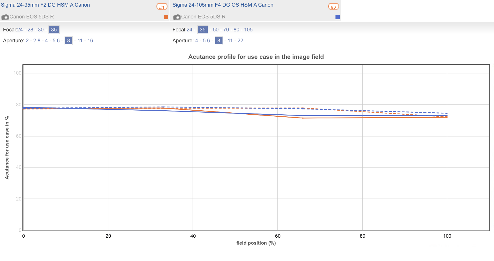

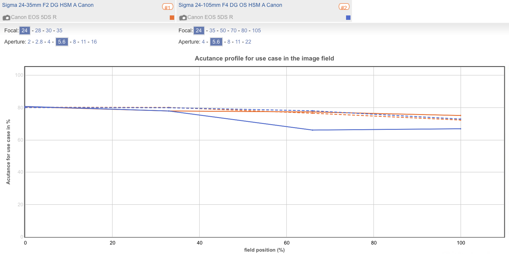

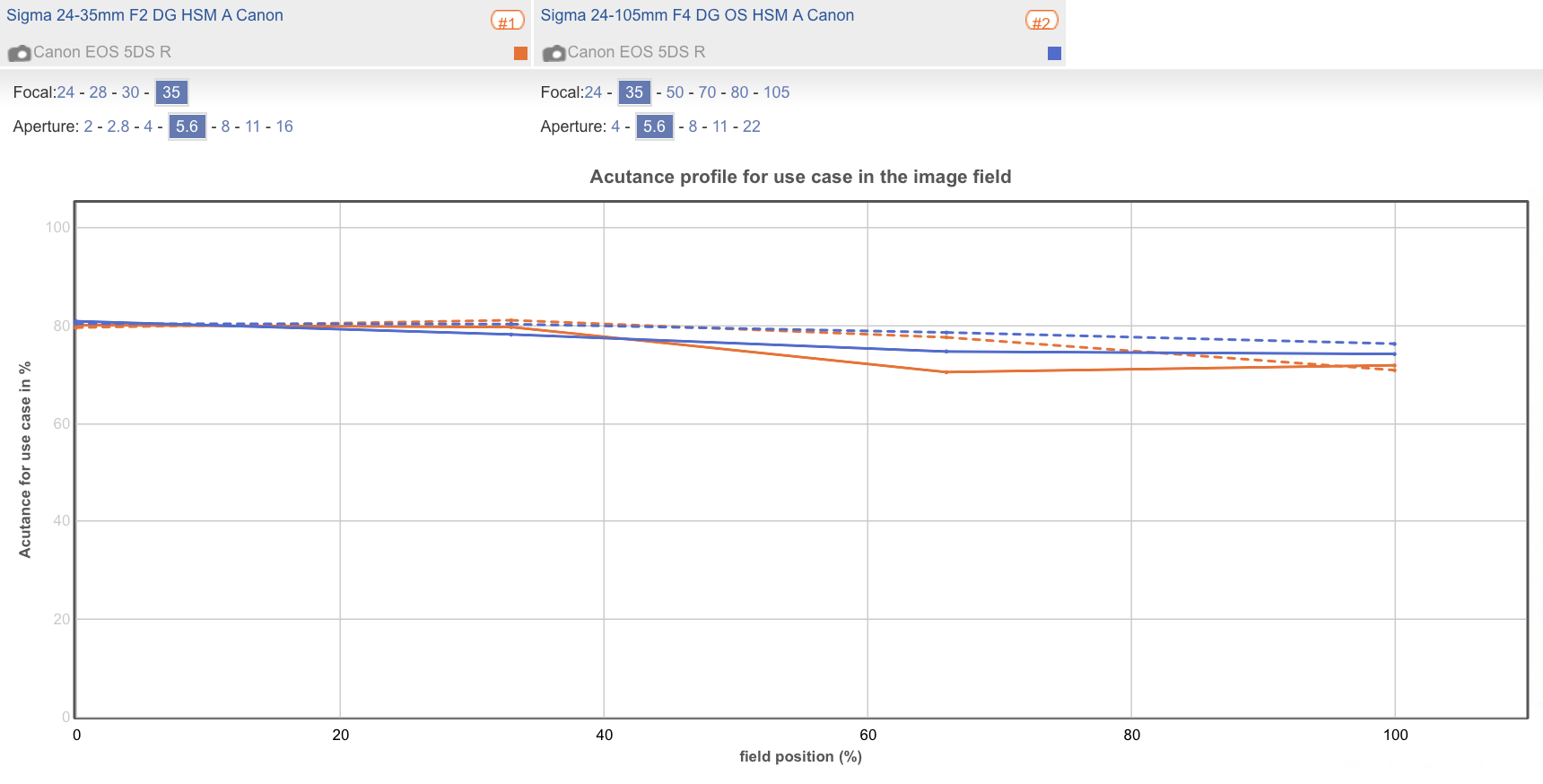

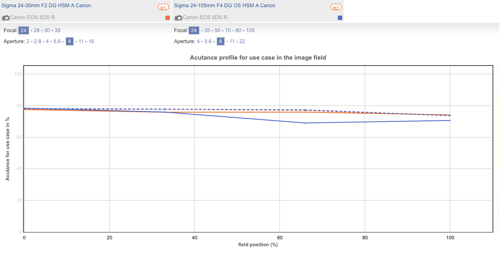

Юля, если не затруднит, прокоментировать именно графики обоих стёкол с dxo на 5dsr. 28 и 35мм на f/ 5.6 и 8. Открытая с 24-35 пока мало интересует. Спасибо.

Ссылку бы rolleyes Но насколько я помню, то на 35 мм и f5.6 Сигма 24-105/4 полностью повторяет график Сигмы-арт 35/1.4, которая считается эталоном резкости на этом ФР. То есть альтернативы быть не должно. На 28 мм нужно смотреть.
Однако ДхО тестирует без учета кривизны поля. И она во многих случаях играет большую роль в резкости видовой картинки, и тут никакие графики кроме собственного теста не помогут. С близкого расстояния все может казаться хорошо, а при фокусировке на дальнее поджидают сюрпризы. Например, у 24-105/4 на коротком конце края на бесконечности всегда очень хорошие, так как задняя граница области резкости идет по дуге, края которой заворачиваются в сторону бесконечности. Это относится и к 24 мм, и к 35. У репортажно-портретных объективов обычно все наоборот - задняя граница резкости тоже идет по дуге, но заворачивается на краях к фотографу.
Но кривизна поля в отношении этого объектива - самое маленькое зло. Я снимала уже на четырех экземплярах 24-35/2, и каждый из них показывал заметную асимметрию (разная резкость слева и справа). Самый вопиющий случай продемонстрирован в архиве НЕФов, на который я дала ссылку.
Наверно, разумнее сравнивать 24-105/4 с 24-35/2 в теме о 24-105/4, особенно, если речь о поджатых диафрагмах.
ЗЫ Сейчас перейду на аймак и там сравню графики, на аймаке очень легко и быстро делать скриншоты. Хотя графики ДхО и другие тестеры делают в лабораторных условиях, с короткого расстояния, а на большх расстояниях распределение резкости по кадру может быть совершенно другим. К тому же в пейзаже важна не только резкость в плоскости фокусировки, но и нюансы на ПП, иначе опять можно пропустить мыльные углы. Кстати, резкие углы на ШУ - это как раз свидетельство того, что на краях кадра область резкости заворачивается к фотографу. Обычно на пейзажных ФР либо бесконечность на краях резкая, но углы мыльные, либо наоборот - все зависит от формы поля при фокусировке на дальнее/ближнее. Помогает зажимание диафрагмы, чтобы в ГРИП вписалось все, что находится в кадре.

Ссылка вот - https://www.dxomark.com/Lenses/Compare/ ... _1255_1009
И вот графики:
Прокомментировать их я могу так же, как и Вы, на них все очевидно. И по моим личным ощущениям на 35 мм Сигма 24-105/4 дает изумительную резкость по всему кадру. Я рада бы сравнить ее с 24-35/2, но для этого нужна такая малость, как удачный полностью симметричный и беспроблемный экземпляр этого объектива.
Могу прокомментировать лишь поведение Сигмы 24-105/4, которое очень хорошо иллюстрируется на этих графиках: у нее во второй трети от центра (около 60% по оси абсцисс) идет перелом поля, то есть поле на этом расстоянии от центра начинает заворачиваться к бесконечности на краях кадра, и этот перелом обусловлен проседанием резкости в одном направлении. Когда в одной и той же точке резкость в противоположных направлениях различна, то это приводит к астигматизму - как будто дуновение небольшой шевеленки. У 24-105/4 это происходит на краях на 24 мм, а у 24-35/2 - на 35 мм там же. То есть 24 мм лучше у 24-35/2, а 35 мм - у 24-105/4 (но у него есть еще и другие интересные и неплохие ФР smile ).
