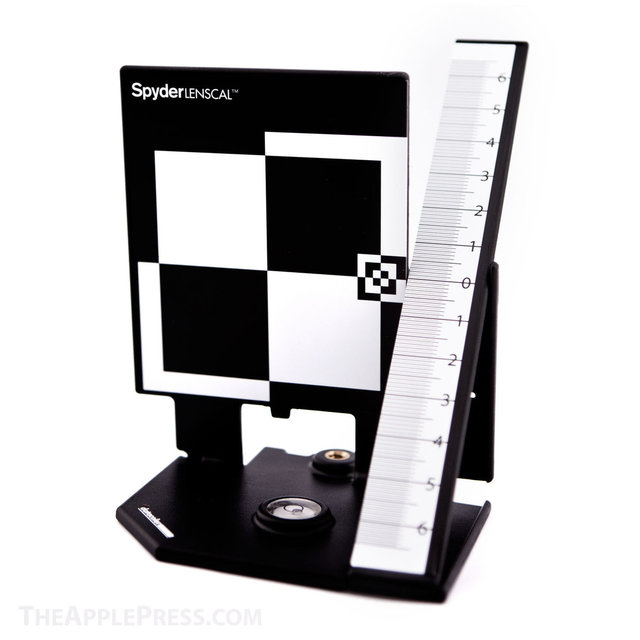

D7100 зеркалка первая, уже скоро год, столкнулся с проблемой, много не в фокусе, не зависимо от объектива, всего у меня 3 стекла, Tokina 124 DXII, TAMRON 17-50 с мотором без стаба и NIKON 50mm 1.8G, все три используя штатив и мишень, юстирую в режиме AF-S по центральной точке при дневном свете на полностью открытой, ISO 100, на всех стеклах наблюдается не значительный фронт при фокусировке 1/3 спереди и 2/3 сзади, но в съемке много брака не в фокусе, обнаружил что на всех трех объективах при прикрывании диафрагмы не трогая фокусного фронт фокус плавно перемещается с фронта в бэк, то есть если на NIKON я ввожу поправку -2 на открытой то при прикрытии диафрагмы до +5 мне уже нужно поправку вводить примерно до +4, сперва грешил на стекло, потом попробовав на всех трех увидел одну и туже картину, это проблема с камерой и в сервис или так и должно быть?
Мишень вот такая. Вернее я сам такую сваял распологая платиком, линейкой и набором цветной бумаги, но суть не меняется, при изменении диафрагмы юстировка "плывет"

Все камеры сразу и все автофокусники в корзинку и в сервис. Поочередно ни чего не получиться.

Di71 писал(а): Пн авг 17, 2015 07:07
это явление называется шифт-фокус и свойственно многим объективам
А не наоборот? Плюс уводит фокус дальше.
Мой 7100 также фронтил почти со всеми моими стеклами, потребовал общую поправку по умолчанию аж +4! (Закончится гарантия - сам крутну винты (образование и опыт есть)).
И лишь для некотрых стекол я подобрал меньшие персональные поправки.
Юстировал под попадание на используемых мной диафрагмах 1:2..1:2.8

santeam писал(а): Пн авг 17, 2015 07:42
Ну, да, вроде так и хотел сказать. Запутался малость в объяснении )))
У меня тоже общую нужно вводить, тоже подбираюсь к мысли что отъюстирую не на открытой, а на рабочих диафрагмах. Открытой практически никогда не пользуюсь.
И еще, освещение должно быть таким, при котором будете фотать. Расстояние для мишени приблизительно таким же, как до объекта съемки. Можете проверить, разные расстояния до мишени, разные поправки.
