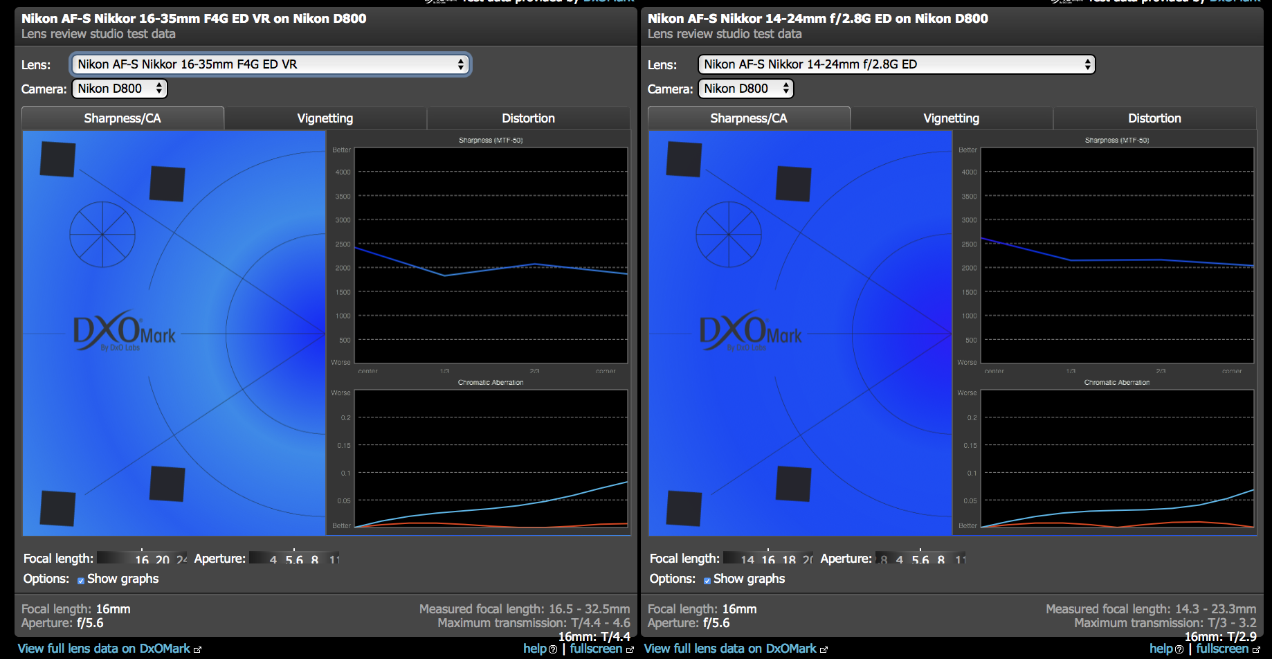

nikon-user писал(а): Чт апр 12, 2018 13:28
По факту 14-24 на 16мм на f/2.8 резче, чем 16-35 на f/4. И разница огромна.
16-35/4 не силен краями на открытой, зато на диафрагме 8 края у него резче, чем внутренняя часть кадра. Поскольку этот объектив для пейзажа. У светосильных объективов обычно наоборот. Обратите внимание, как у 16-35/4 кривая поднимается по мере приближения к краю кадра (2/3 приблизительно, именно эта область соответсвует краю ФФ)
https://www.dpreview.com/reviews/lens-c ... 16&av2=5.6
Все эти изгибы отражают поведение поля. У 16-35/4 поля на краях кадра заворачивается к бесконечности, обеспечивая всю бесконечность резкой от края до края (зато на ПП углы могут выпасть из ГРИП), а у 14-24/2.8 всё с точностью наоборот: при фокусировке на бесконечность максимальная резкость на краях кадра обеспечивается на ПП (хотя бесконечность тоже неплохая)..

Julysha писал(а): Чт апр 12, 2018 17:37
А теперь все тоже самое, только вместо 16-35 поставить тамрон 15-30 на 5dsr на диафрагме f/4.
Вот чудеса получаюся.
