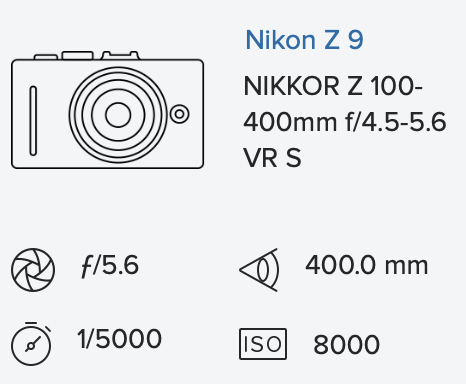

Вот пример на лошадиных бегах. Когда мчащаяся лошадь очень близко, выдержка должна быть очень короткой, чтобы не было смаза от движения ног, и если день пасмурный, да еще и дождь накрапывает, то ИСО взлетит сильно, но это не страшно, в спорте это обычное явление:
Horse races by Yulia van der Waa, on Flickr

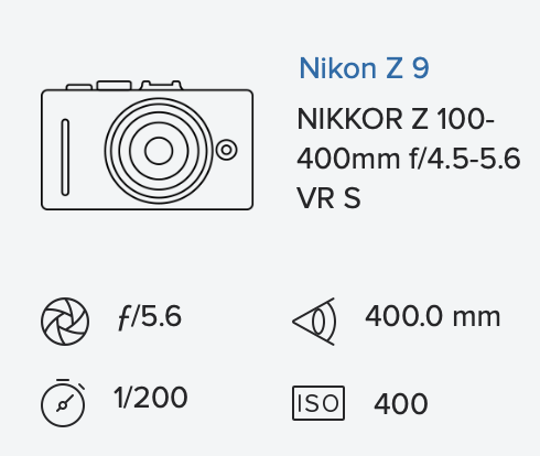

Как только заезд закончился, я в ожидании следующей пары лошадей щелкнула болельщиц напротив, на той же диафрагме и ФР, но уже с 1/200:
On the Day of the City by Yulia van der Waa, on Flickr
Разумеется, в течение всего дня на камере было установлено М + АвтоИСО. Пришлось крутить только выдержку, в зависимости от сюжета.
Но на самом деле было еще проще: режим с выдержкой 1/200 вызывался при нажатии на кнопку на объективе (плюс в том режиме были одиночные кадры, а не серии, как для лошадей + другой ББ и экспозамер), так что в реальности ничего крутить и не надо было. Переключение режимов статики/движухи - в одно касание кнопки на объективе, поэтому ни один сюжет не пройдет мимо.
