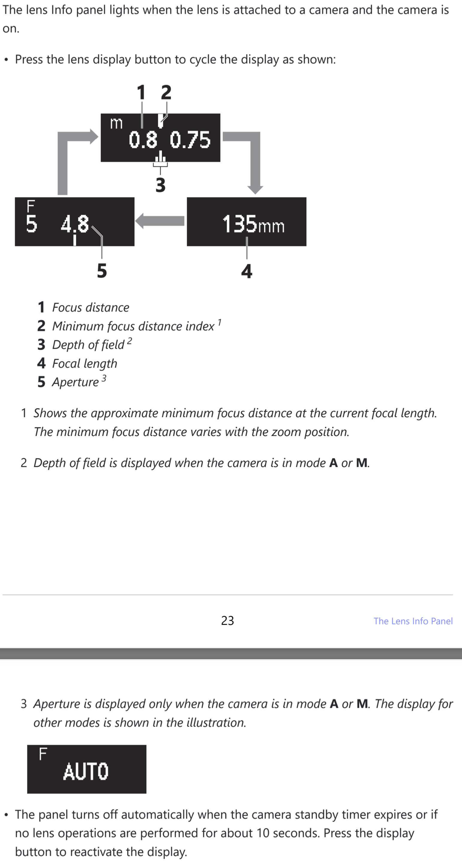

ЗЫ И еще кнопка Disp на объективе очень облегчает анализ того, с какими параметрами нужно фокусироваться, но не в динамике, конечно.
То есть увидеть не только текущее ФР, расстояние фокусировки и диафрагму, но и два важных параметра - МДФ для данного ФР и глубину резкости. Очень полезно, когда снимаем что-то с близкого расстояния, либо хотим что-то вписать в ГРИП.

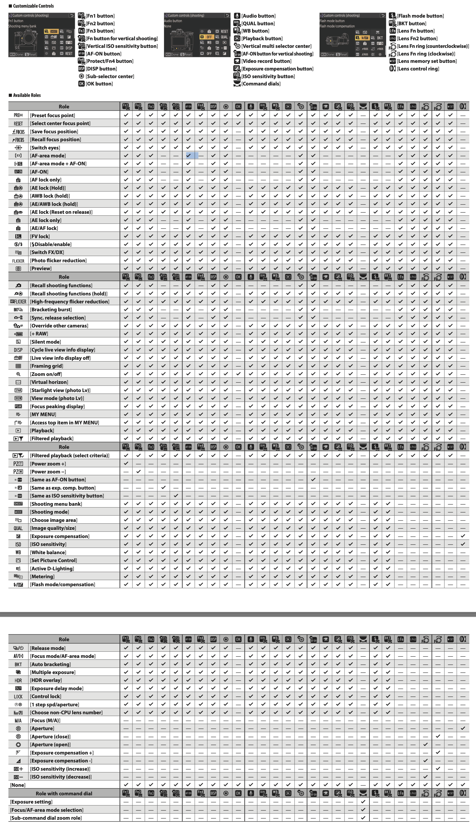

Наверно, Вы редко снимаете крутую динамику, когда все внимание уделяется слежению за объектом + приемлемой экспозиции. Тогда крутить выдержку и ИСО не хватит пальцев. Гораздо удобнее повесить несколько функций на объектив, чтобы задействовать еще и левую руку для управления.
В новых камерах есть ряд функций, которые нельзя вызвать из меню, они реализованы только при установке на разные вспомогательные кнопки. Вообще, список разных функций (только в режиме "фотография" ) огромен:
Главное - запомнить, в каком банке, что на какую кнопку повешено smile
