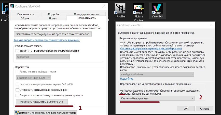

В тоже время есть приложения-уроды, которые сейчас не реагируют на масштаб в Win10, например, ViewNX-i - там шрифты плевать на все хотели и отображаются маленькими. В этом, безусловно, "заслуга" разработчиков Nikon - просто не могут кодить по нужным стандартам. Однако и их можно пытаться исправить:
Размеры шрифтов становятся приемлемыми. Написание вполне. Хотя идеальным вариантом было бы правильное программирование в современных условиях.
Благодарю за наводку по никоновскому софту. Еще бы с Ипсоновскими драйверами и приложениями что то сделать, пока глобально не изменится ситуевина.

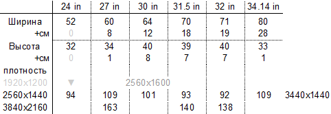

Да пофиг с этим интерфейсом и его масштабом, я про саму картинку. Её то увеличить надо так же, целочисленно в 200%, чтобы она смотрелась как на 2K. Для этого либо сам фотошоп должен целочисленно увеличить(интересный вариант), либо в драйвере поменять "целочисленно" масштаб всей системы на 200% (пиксель становится жирнее, получаем 2К на весь экран)
потому я эти картинки и скинул
На 24" мониторе из 4К сделать 2К нормально, пиксель совпадёт.
С большими диагоналями ХЗ. На диагоналях 32" имеем
138/94=1,47 Визуально масштаб в полтора раза мельче, а не в два раза. Если сделать 2к 32", получим жирнющий писель(1080 по высоте), на практике не видел...что оно такое будет.
Уменя шоп 2015, там нет целочисленного, 200% без целочисленного метода получим мыло.

монитор 27"5К плотность пикселей(ppi) 218, аналогичная ситуация с 24"4К. Целочисленный масштаб будет впору.
если я ничего не напутал
mib1
Сообщения: 473
Зарегистрирован: Вс дек 25, 2011 11:07
Re: О мониторах высокого разрешения
Сообщение mib1 »
с 8К 31,5" так же не понятно, при масштабировании жирноватый пиксель, надо смотреть на удобство ретуши в 1080 31.5"
Аналогов 1920х1200, так понимаю нету, как вариант 30" и 31.5" 2.5К для работы, брать же 24 4К после 1920х1200 смысла нет.
Получается если покупать новый, то 27" 5К
Если для работы и поглядеть на 27" 5К 100% sRGB/aRGB + новая RTX видюха по деньгам не тянешь, лучше 31.5" 2.5К и какое-то время так работать, места больше... позже что-то новенькое будет.
