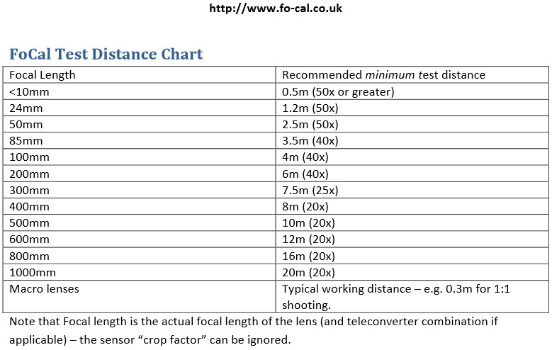

Рекомендуемые программой минимальные дистанции для проверки
