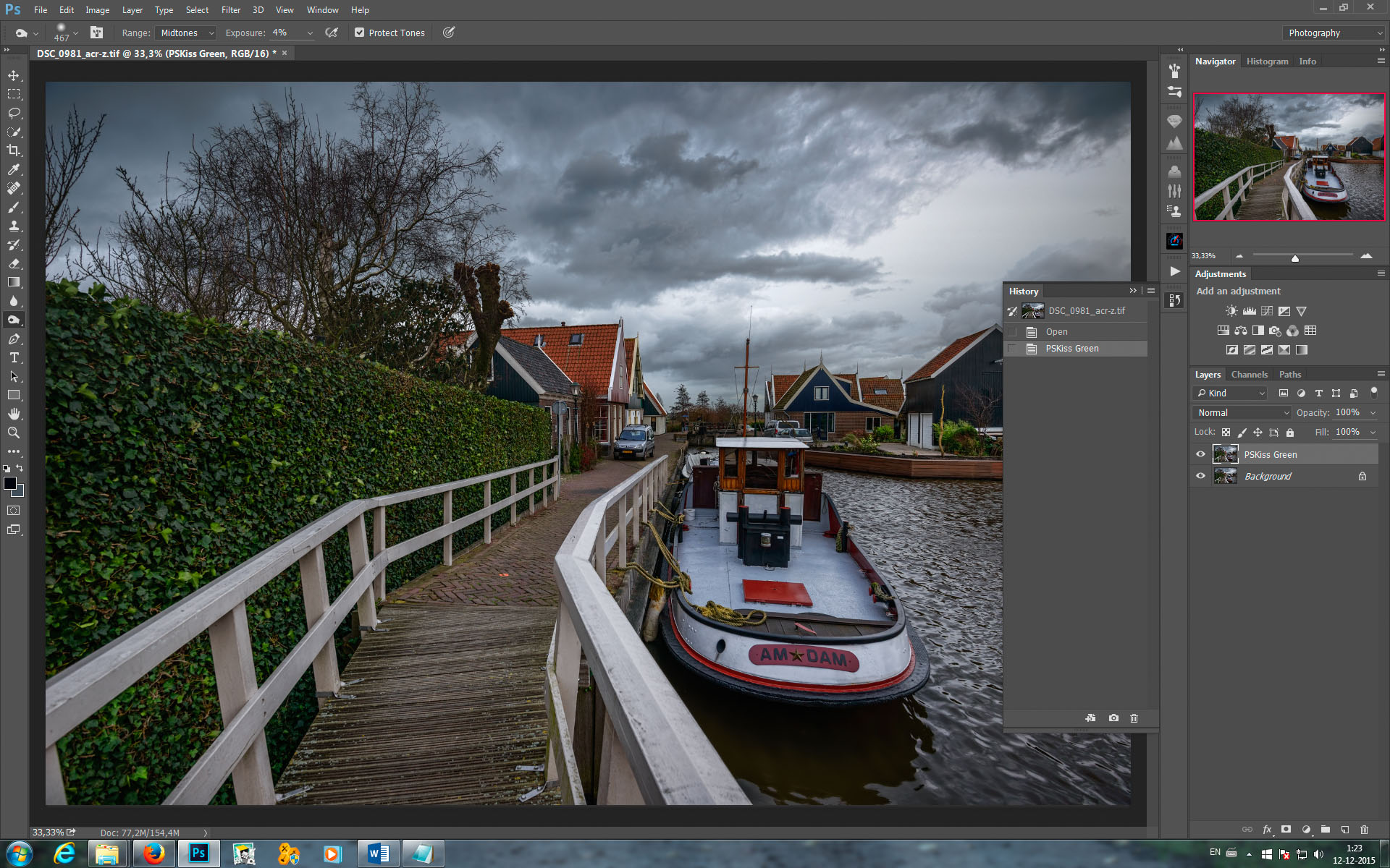

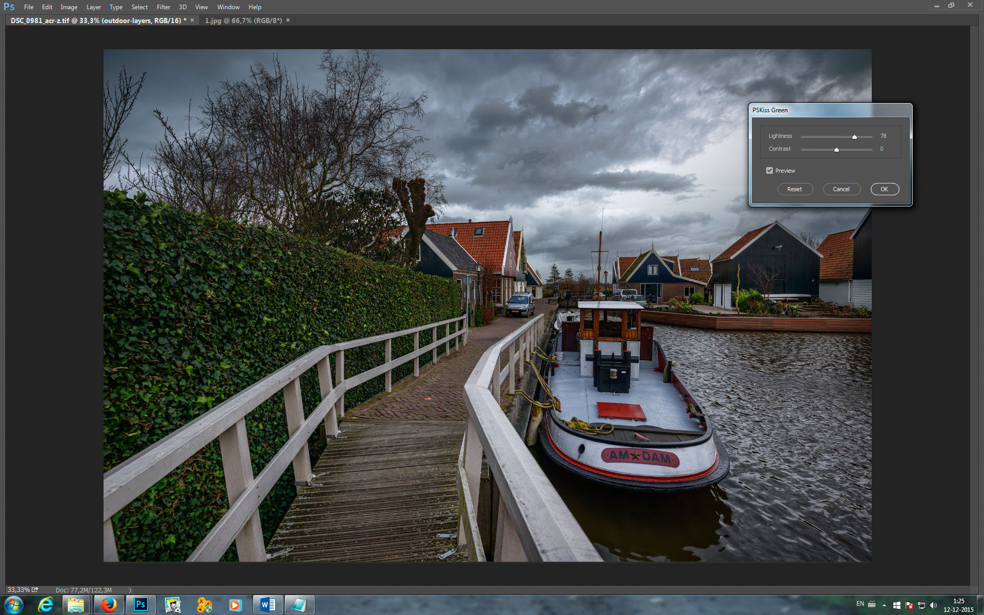

Вы меня напугали. Я поставила СС 2015.1 вчера ночью. Проверила выборочно разные плагины, всё работает штатно. Система Win7x64 Pro.
Сейчас запустила PSKiss Green, тоже всё работает без проблем (с трудом разыскала картинку с зеленью smile ):
Скорее всего, у Вас фотошоп поставился криво и вызвал проблемы там, где и не ожидаешь.

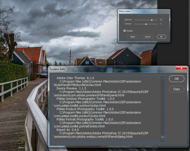

Кстати, если в меню Фотошопа Help вызвать System info и прокрутить до конца (там, где установленные плагины и экстеншены), у Вас появляется такая запись?
Сам плагин не переписывался, переписывался и обновлялся только способ его установки в Фотошоп.

Julysha писал(а): Сб дек 12, 2015 00:53
Такая запись у меня есть.
Только у Вас 3 отдельных плагина, а у меня 3 в 1.
И фотошоп у меня русский.
