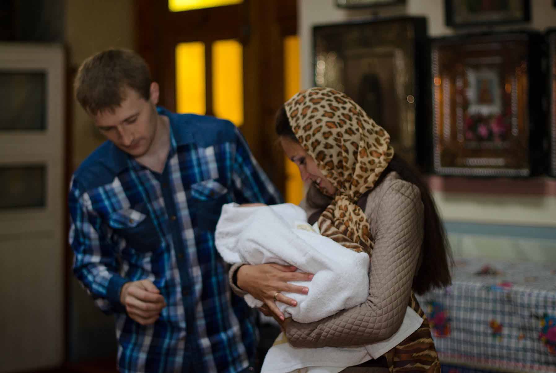

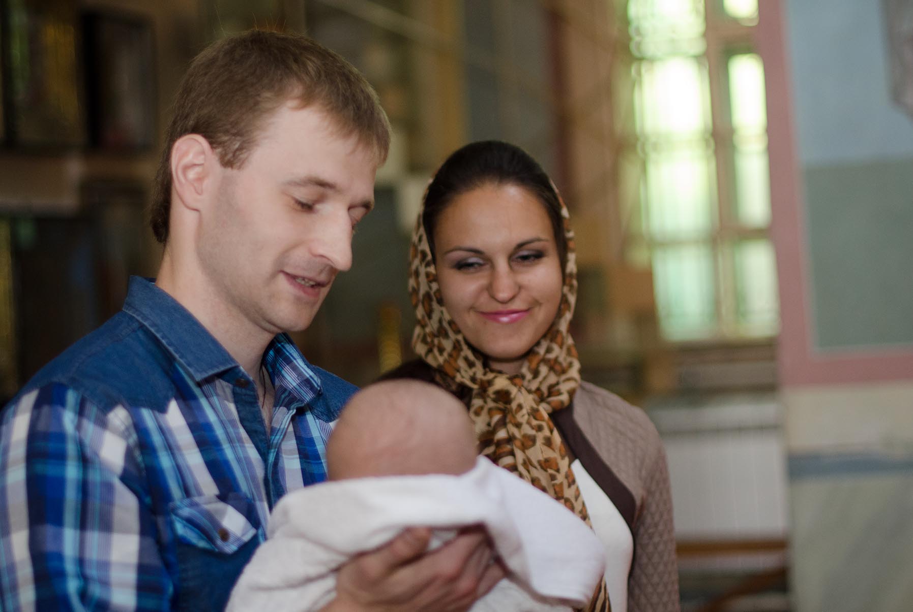

Ок,может дадите от себя дельный совет исходя из моих снимков загруженных выше?по вашей ссылке автор о цвете говорит,а не о фокусе,не вижу с этим проблем,т.к. снимаю в раве и всегда можно откор цвет,интересует проблема с фокусом!С чем может быть связано то что на 3-4 снимках из 5 фокус вообще не наблюдается в кадре при условии что аф включен на камере и объективе,стоит приоритет фокуса,фокус по 1точке,фокус подсвечивается,пищит,фокусируюсь по лицу или по глазам..В чем еще может быть причина?На этих кадрах исо 800,выдержка 250,диафр 1.8

вот еще,где фокус вообще?Я ведь за советом сюда пришла,мне и самой не сильно то хочется думать что проблема в камере,подскажите что я делаю не так?

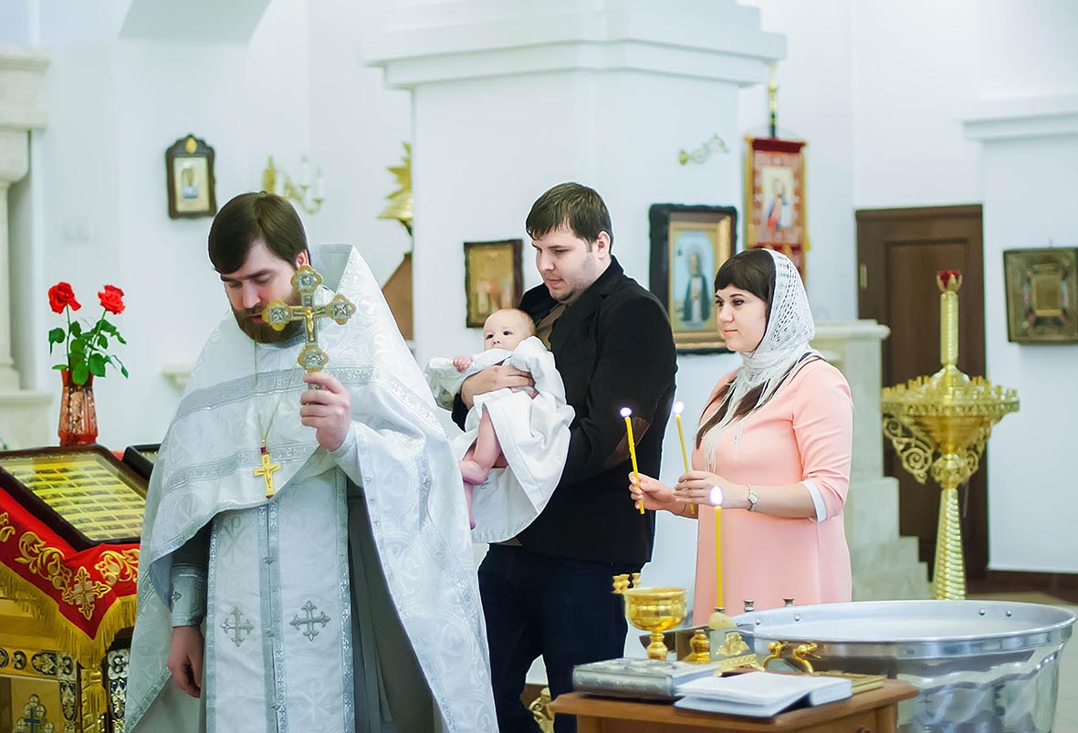

Конечно и 5.6 можно поставить диафрагму,нулюблю я снимать на 1.4 или 1.8,для этого и брала этот объектив,вот пример на д 60 снимала,объектив тот же,тут вообще диафрагма 1,4,выдержка 125,исо 800,казалось бы с такой диафрагмой и выдержкой тяжело что-то четкое сделать и у д 60 шумы сильные при исо 800,фото правда после обработки,но все в фокусе и было.А Автовыбор точек..Вообще,даже страшно представить что я наснимаю в таком режиме если при конкретно наведенном фокусе лажа

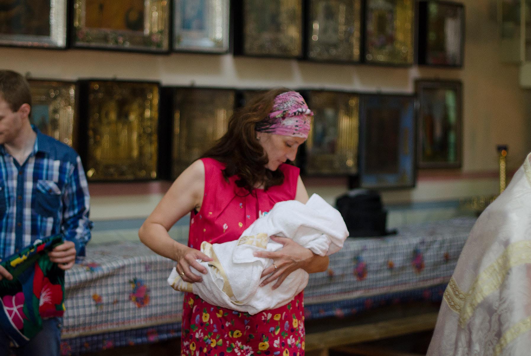

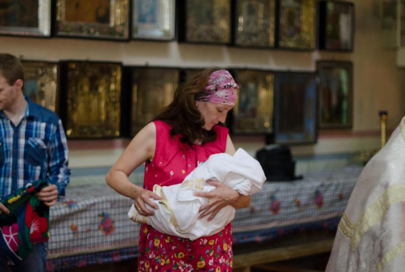

и вот тот же храм но уже никон д 7000,диафр 1.8,выдержка 200,исо 1000...все ооочень "четко" sad в таких кадрах фокусируюсь либо на крестной,либо на ребенке,где фокус?Прямо можно проводить опрос!...
