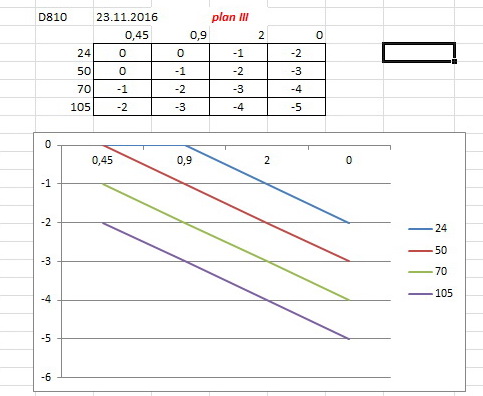

Сегодня я подобрала поправки, когда фокусировка наиболее гармоничная и точная. Кстати, при фокусировке на дальнее мне показалось, что прибавилось... не то, что резкости, а какой-то рельефности картинки. Раньше картинка иногда получалась плосковатой (это в том случае, когда фокусировка происходила на краю ГРИП).
А новые поправки удивили своей красивой математически выверенной правильностью.

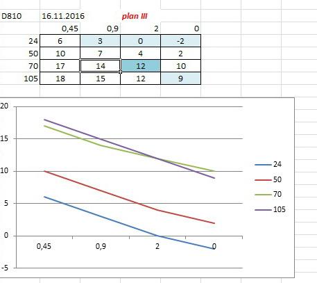

Сравним. Старые (итоговые, перед юстировкой) и новые (после юстировки). Я не специально стремилась к этому набору наклонных прямых, так получилось именно по фокусировке по Spyder LensCal. Собственно говоря, там и выбора-то особого не оставалось, т.к. все поправки отстоят друг от друга на один минимальный шажок док-станции.

С 24-105/4 всё очень хорошо. Я сегодня впервые поставила его на Ешку (впервые с покупки). Уже с настройками в док-станции. Все поправки оказались удачными, и для Ешки их редактирование не требуется.
Но есть пара нюансов. График поправок очень красивый (на глаз совершенный), но кривая для 24 мм на 85 см упирается в ноль и до МДФ на нем остается. При внимательном рассмотрении примеров, снятых на МДФ, я увидела фронт-фокус на 24 мм. То есть объектив сам просит продолжения кривой для 24 мм в положительную сторону с конечной точкой +1. Это не нарушает стройности семейства кривых. И второй момент: очень хотелось бы кривую для 105 мм опустить на полшажка вниз. Но половинных шагов нет. Наверно, опущу на целый шаг - параллельным переносом.

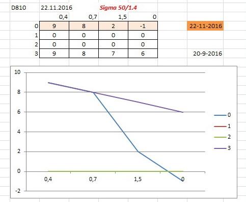

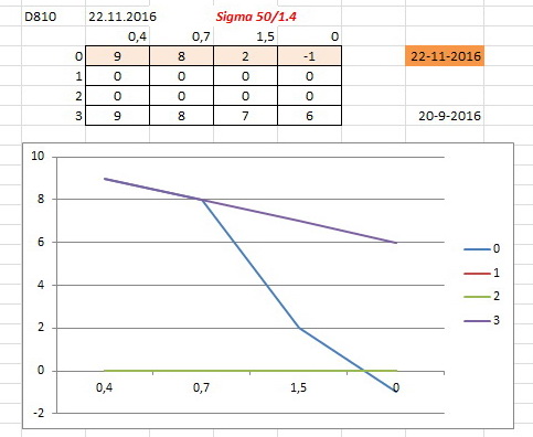

Не обошлось и без ложки дегтя. Я отвозила им не только 24-105, но и Сигму Арт 50/1.4. По горячим следам ее проверила - всё хорошо. Действительно, все очень хорошо без поправок на больших расстояниях до двух метров. А потом начинается... sad Фронт-фокус на коротких рассояниях (если пердметку/цветочки снимать). Я покопалась в поправках док-станции и очень быстро обнаружила, что на близких расстояниях поправки требуются те же самые, что и до юстировки в СЦ. Похоже, что они просто забыли ввести новые значения для близких расстояний, либо вообще их не юстировали.
Картина сейчас такая: ровная кривая - это мои старые поправки в док-станции, когда объектив был точным, но до СЦ. Вторая изогнутая кривая - ситуация с поправками на сегодняшний день. Картина одинаковая на всех моих камерах. Исправили только бесконечность, но лучше бы и не трогали, так как пологая наклонная линия поправок всегда лучше и стабильнее для АФ, чем кривая и крутая.
Сегодня я им звонила, божатся, что такого в их практике еще не было, обвиняют мои кривые руки. Но сегодня мой мастер выходной. Дали номер его телефона, буду звонить ему завтра. В любом случае, для исправления этого ляпа (если согласятся) придется опять туда тащиться, уже без всякого удовольствия. Так что один коллега в этой теме, как в воду смотрел по поводу повторного визита в СЦ rolleyes
Кстати, предостережение остальным: если с объективом все в порядке, если свои поправки хорошо работают, то не трожь его и не тревожь!
