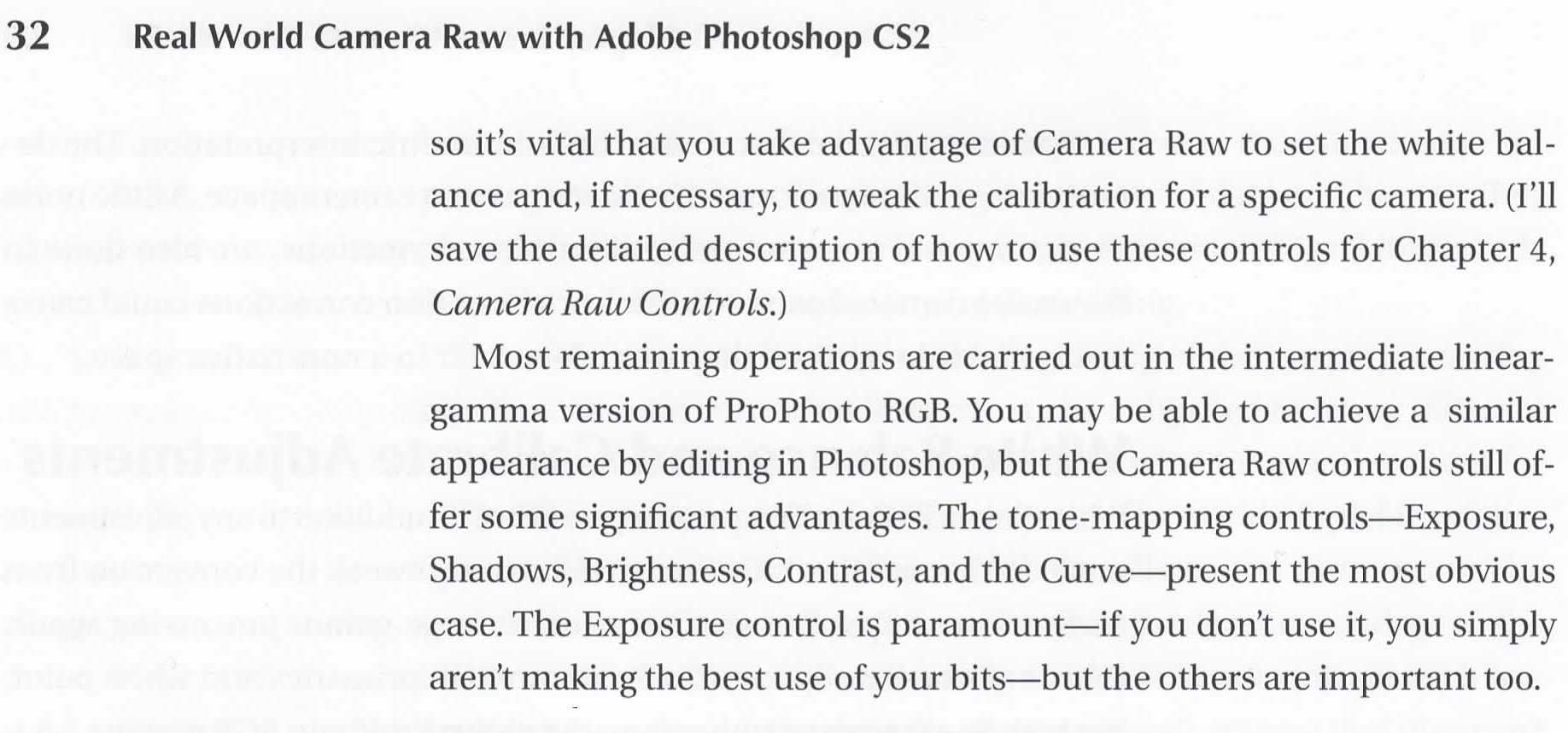

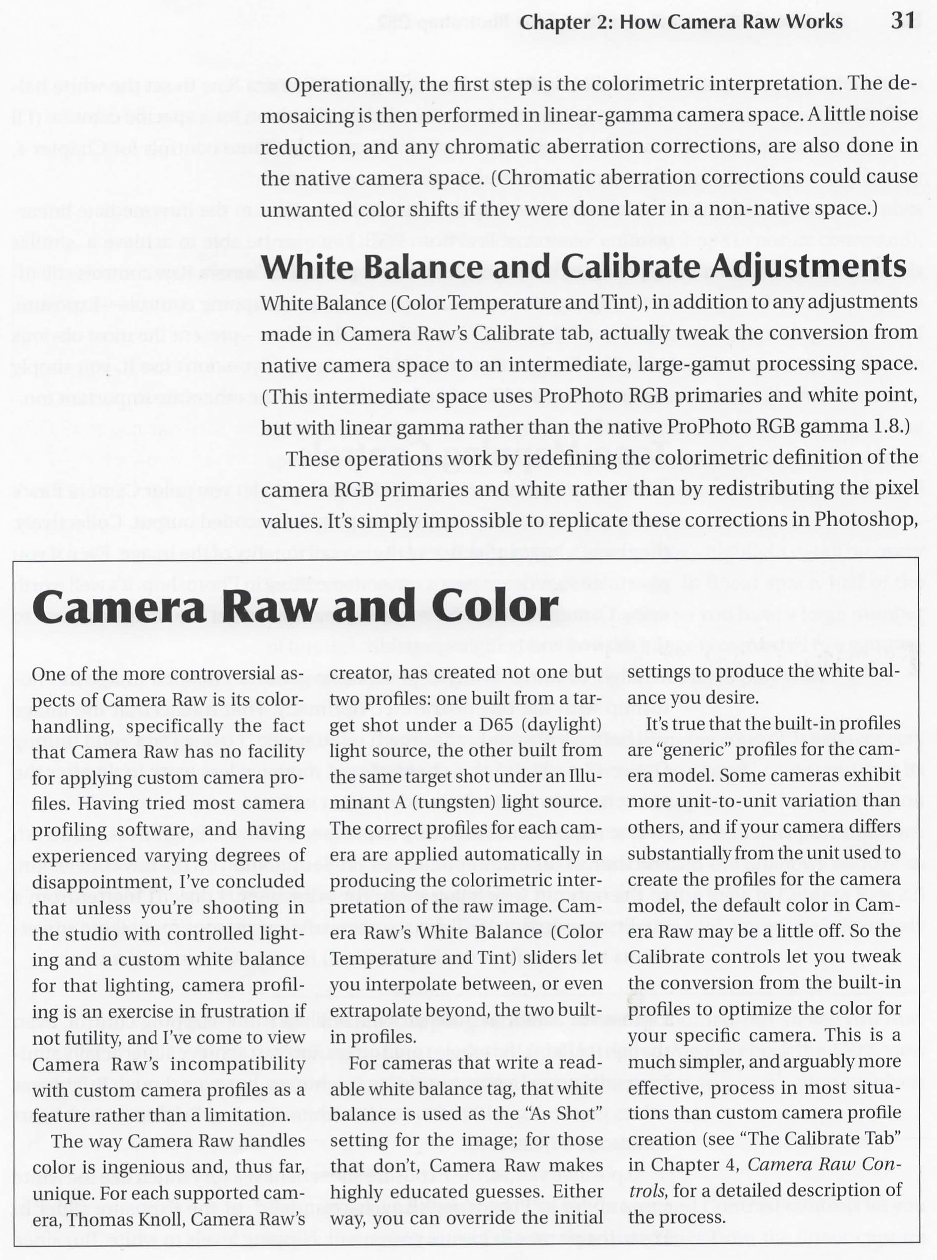

Re: Софт от DxO
nd7000 писал(а): Вс окт 12, 2014 18:01
sRGB разработали для устройств с глубиной цвета 24 бита (8 бит на канал, в стандарте есть прямое указание на кодировку 8 бит на канал).
Если Вам хочется в это верить, то можете оставаться при своем мнении. Но мой добрый совет: никогда никому об этом не говорите, чтобы не попасть в неловкую ситуацию smile

Re: Софт от DxO

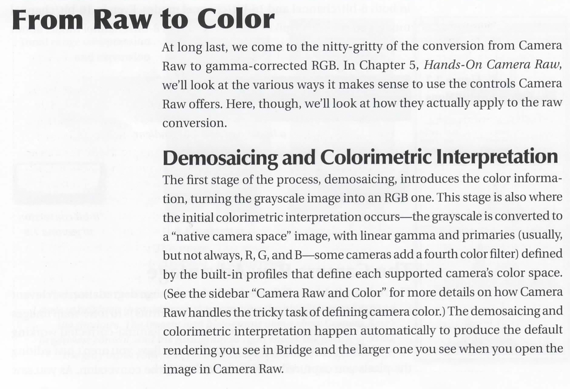

У конвертера никакого внутреннего пространства нет.
Как интересно smile Вы когда-нибудь слышали про Melissa? rolleyes
Рекомендую ознакомиться с работами Bruce Fraser, желательно в подлиннике.

Re: Софт от DxO
nd7000 писал(а): Вс окт 12, 2014 18:08
Да? смотрите ссылку
Посмотрела:
Bit depth: 8 (others allowed)

Re: Софт от DxO
nd7000 писал(а): Вс окт 12, 2014 18:29
Мне Ваши сплетни не интересно слушать от них пользы никакой нет. В особенности для меня. Оригинальных текстов у меня в достатке. smile
Пользы нет, а точнее, чистый вред, есть от Ваших утверждений о том, что sRGB не может быть 16-битным, а поэтому работать в нем нельзя. Не дай Бог, новички прочитают и поверят. И будут любые свои снимки на любом мониторе конвертировать в ProPhoto RGB.
И еще поверят, что в конвертере нет внутреннего цветового пространства, в котором производятся основные преобразования.
Кстати, про пользу и вред широких цветовых пространств: http://www.cambridgeincolour.com/ru/tut ... gb1998.htm

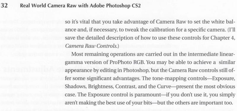

Кто-то недавно вообще не знал, что такое Мелисса и утверждал, что у конвертера нет внутреннего рабочего цветового пространства smile Хорошо, что Вы наконец-то прочитали что-то по этой теме drinks
Вообще-то адобовские конвертеры сначала используют внутреннее цветовое пространство камеры, в нем правят ХА и ББ (а также camera calibration). И только после этого конвертируют в Мелиссу, в которой происходят основные вычисления. На выходе из конвертера Мелисса преобразуется из пространства с единичной гаммой в пространство с другой гаммой, но с цветовым охватом ProPhoto RGB (для Лайтрума).
Чтобы не искать в интернете, отсылаю к первоисточнику (Bruce Frazer), в бумажном варианте. Этот вопрос обсуждался здесь неоднократно лет шесть тому назад...

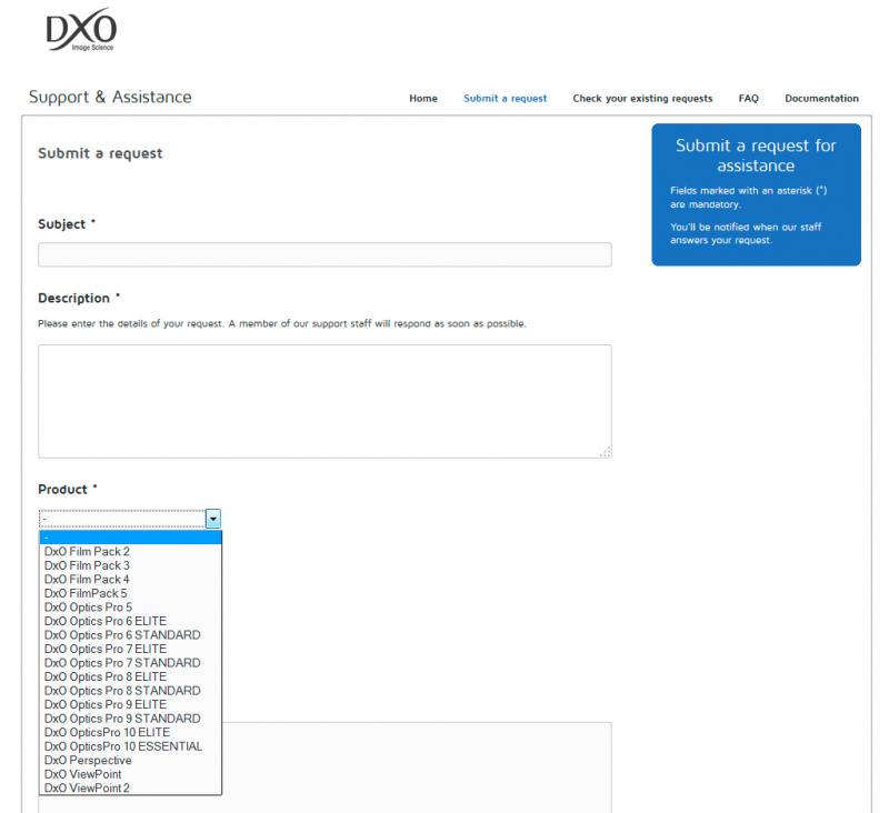

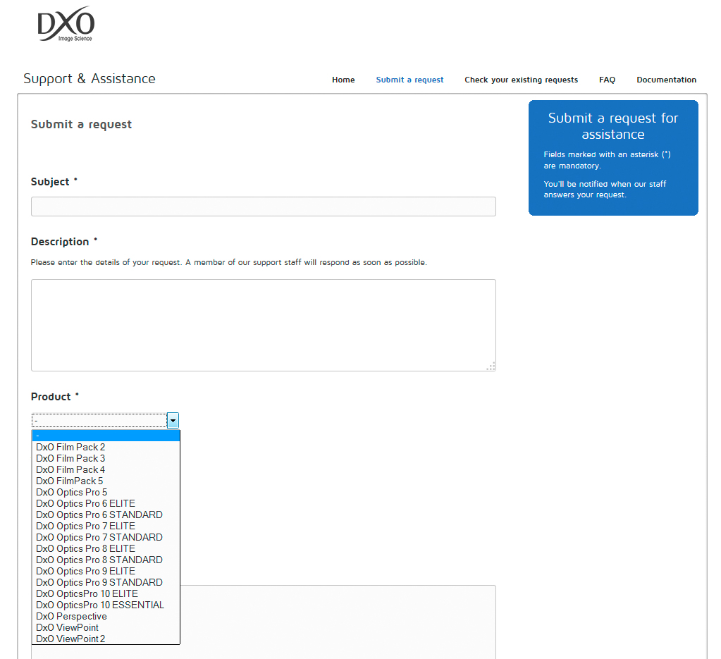

DxO-10 и Film-Pack-5 уже существуют, хотя на сайте о них пока не сообщают. Я узнала об этом случайно вчера ночью, когда писала жалобу на сложности активации моих приложений от ДхО (угораздило обновить комп в этот момент, активация не проходила, были сбои на их сервере в базе данных). На утро они сами эту проблему решили, все заработало.
Но вот что стоит в списке существующего софта:
Кстати, ViewPoint-2 обновился до версии 2.5, и она уже реальная, я ее установила утром.
