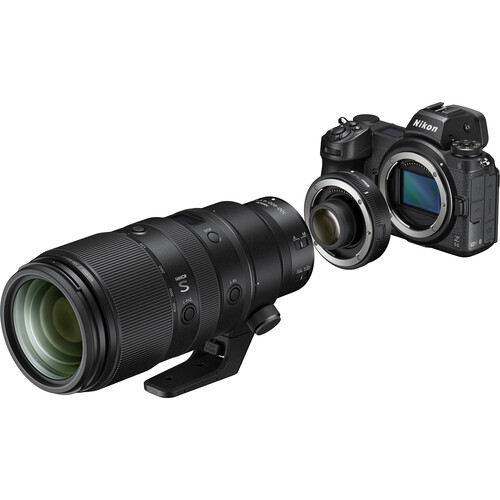

Дорожная карта для Z-оптики
dmitriat
Сообщения: 558
Re: Дорожная карта для Z-оптики
Сообщение dmitriat »
100-400: 2,700 USD на BH wacko
24-120: 1,100 USD
оба 77мм фильтры ура
F6/D6/Z8
Megerko
Сообщения: 2211
Re: Дорожная карта для Z-оптики
Сообщение Megerko »
Да, похоже 100-400 будет вторым объективом под новые телеконверторы..
ForwardLooking
Сообщения: 3412
Re: Дорожная карта для Z-оптики
Сообщение ForwardLooking »
Урааа !!!
Анонсирован новый 24-120 4S по цене $1100, возможно будет в составе кита.
Вес 630 грамм.
ДВА STM мотора автофокуса
https://www.dpreview.com/news/606382536 ... ss-cameras
1-ый раз вижу, что на DPReview взяли нормального фотографа и он наснимал адекватных портретов в правильных локациях )))
24-120 позиционируется Nikon для схемки пейзажей, событий, свадеб и как тревел-объектив.
Ну и он будет очень удобен для видеосъемки.
d750 + z6
kgms
Сообщения: 4829
Re: Дорожная карта для Z-оптики
Сообщение kgms »
В дорожной карте пополнение smile
Мое баловство на Flickr
отвечаю в Л.С.
kgms
Сообщения: 4829
Re: Дорожная карта для Z-оптики
Сообщение kgms »
Nikkor Z 400mm f/2.8 со встроенным TC 1.4
Мое баловство на Flickr
отвечаю в Л.С.
Kaza4ok
Сообщения: 977
Зарегистрирован: Пт апр 16, 2021 10:37
Re: Дорожная карта для Z-оптики
Сообщение Kaza4ok »
ForwardLooking писал(а): Чт окт 28, 2021 12:25
Урааа !!!
Анонсирован новый 24-120 4S по цене $1100, возможно будет в составе кита.
Вес 630 грамм.
ДВА STM мотора автофокуса
https://www.dpreview.com/news/606382536 ... ss-cameras
1-ый раз вижу, что на DPReview взяли нормального фотографа и он наснимал адекватных портретов в правильных локациях )))
24-120 позиционируется Nikon для схемки пейзажей, событий, свадеб и как тревел-объектив.
Ну и он будет очень удобен для видеосъемки.
Отдельно радует отсутствие хобота)
Я походу решил, какой буду брать следующий объектив))
ForwardLooking
Сообщения: 3412
Re: Дорожная карта для Z-оптики
Сообщение ForwardLooking »
Kaza4ok писал(а): Чт окт 28, 2021 13:07
Отдельно радует отсутствие хобота)
Я походу решил, какой буду брать следующий объектив))
А почему вы решили, что хобота нет ?
d750 + z6
Kaza4ok
Сообщения: 977
Зарегистрирован: Пт апр 16, 2021 10:37
Re: Дорожная карта для Z-оптики
Сообщение Kaza4ok »
ForwardLooking писал(а): Чт окт 28, 2021 13:25
А почему вы решили, что хобота нет ?
https://www.nikon.ru/ru_RU/product/nikk ... 20mm-f-4-s
Внутренняя фокусировка.
Zed
Сообщения: 7499
Re: Дорожная карта для Z-оптики
Сообщение Zed »
Kaza4ok писал(а): Чт окт 28, 2021 13:29
Внутренняя фокусировка.
Внутренняя фокусировка - это немного другое.
Йети
Сообщения: 356
Зарегистрирован: Вт июн 18, 2013 15:17
Re: Дорожная карта для Z-оптики
Сообщение Йети »
Написано, что и у 24-200 внутренняя фокусировка, но хобот выдвигается на 10 см
Zed
Сообщения: 7499
Re: Дорожная карта для Z-оптики
Сообщение Zed »
По весу и размерам 100-400 как аналоги, что тоже хорошо. Вполне необременительно.
Balhash
Сообщения: 6316
Re: Дорожная карта для Z-оптики
Сообщение Balhash »
Йети писал(а): Чт окт 28, 2021 13:36
Написано, что и у 24-200 внутренняя фокусировка, но хобот выдвигается на 10 см
внутренняя фокусировка - это когда при фокусировке объектив не меняет свой размер (лучше бы менял), а выдвижной хобот - это зум.
Kaza4ok
Сообщения: 977
Зарегистрирован: Пт апр 16, 2021 10:37
Re: Дорожная карта для Z-оптики
Сообщение Kaza4ok »
Balhash писал(а): Чт окт 28, 2021 13:38
внутренняя фокусировка - это когда при фокусировке объектив не меняет свой размер (лучше бы менял), а выдвижной хобот - это зум.
Не знал, спасибо)
Печаль, ну и шут с ней. По остальным параметрам он для меня тоже хорош...
Sanitar
Сообщения: 1547
Re: Дорожная карта для Z-оптики
Сообщение Sanitar »
так это 24-120 стоить будет так же как 24-70 ф4... странно, но здорово, я думал дороже!
ForwardLooking
Сообщения: 3412
Re: Дорожная карта для Z-оптики
Сообщение ForwardLooking »
Sanitar писал(а): Чт окт 28, 2021 14:21
так это 24-120 стоить будет так же как 24-70 ф4... странно, но здорово, я думал дороже!
По идее на 24-70 4s цена тогда должна упасть прилично ))
d750 + z6
AleksM
Сообщения: 461
Зарегистрирован: Вс апр 28, 2013 06:39
Re: Дорожная карта для Z-оптики
Сообщение AleksM »
Kaza4ok писал(а): Чт окт 28, 2021 13:29
https://www.nikon.ru/ru_RU/product/nikk ... 20mm-f-4-s
Внутренняя фокусировка.
Вот здесь Никон разъясняет, что они вкладывают в понятие "Внутренняя фокусировка" или IF:
https://www.nikon.ru/ru_RU/product/nikk ... s/glossary
Глядите раздел про IF.
Kaza4ok
Сообщения: 977
Зарегистрирован: Пт апр 16, 2021 10:37
Re: Дорожная карта для Z-оптики
Сообщение Kaza4ok »
ForwardLooking писал(а): Чт окт 28, 2021 15:08
По идее на 24-70 4s цена тогда должна упасть прилично ))
https://photar.ru/nikon-predstavili-tri-novyx-obektiva/
Ещё немного подробностей.
Пишут что стоимость будет около 99 тысяч. Чего-то такого и ожидал, цена в 1000 долларов была слишком лакомой, чтобы быть правдой)
Mike_P
Сообщения: 10293
Re: Дорожная карта для Z-оптики
Сообщение Mike_P »
БАЙ писал(а): Чт окт 28, 2021 11:39
Позвонили из "Яркого" по поводу предзаказа (месяца 3 уже) на40/2. Объектива у них нет, и пока не предвидится. Но предложили оплатить то чего нет, иначе объективбудет дороже, когда появится. О как! Живем в эпоху дефицитаИзображение
Они мне звонили 2 недели назад, предлагали, но свободных денег не было. Просил перезвонить, говорили про 28е. Похоже, надо было тогда в рассрочку покупать.
24-200 за 68 летом покупал с оф. гарантией. Если 24-120/4 будет под 100 т.р. это дорого. 24-200 на 24 Мп более-менее резкий, пока не вижу смысла менять.
AlexOu
Сообщения: 3213
Re: Дорожная карта для Z-оптики
Сообщение AlexOu »
Если 24-120/4 будет под 100 т.р. это дорого.
Это нормальная цена за такую линзу. Также как у конкурентов.
БАЙ
Сообщения: 4432
Re: Дорожная карта для Z-оптики
Сообщение БАЙ »
Mike_P писал(а):
24-200 за 68 летом покупал с оф. гарантией. Если 24-120/4 будет под 100 т.р.это дорого. 24-200 на 24 Мп более-менее резкий, пока не вижу смысла менять.
Я более чем доволен 24-200. В комплекте с 14-30 отличный тревел комплект. Дома хватает зеркального полтоса через переходник. 24-120/4 мне особо и не нужен. Если уж приспичит репортажку поснимать, лучше 24-70/2.8 в прокате взять. А вот блинчики 28 и 40 я бы купил для прогулок налегке.
28сейчас в Ярком вроде нет.
Zheka Frolov
Сообщения: 2515
Зарегистрирован: Пн май 30, 2011 05:27
Re: Дорожная карта для Z-оптики
Сообщение Zheka Frolov »
Ну и дела с этим 40/2.... Похоже скоро у перекупов на авито будем покупать объективы эти...
Igor G
Сообщения: 692
Re: Дорожная карта для Z-оптики
Сообщение Igor G »
24-120/4S с хоботом
https://youtu.be/CAb13sFeIYE
evik
Сообщения: 4057
Re: Дорожная карта для Z-оптики
Сообщение evik »
Интересно,будет ли кардинально отличаться 24-120 f4S от зеркального 24-120 f4-имею ввиду рисунок,резкость?Имеет ли смысл,если есть в наличии зеркальный 24-120 f4, заказывать для Z6-2 24-120 f4S?
Ветервголове
Сообщения: 1144
Re: Дорожная карта для Z-оптики
Сообщение Ветервголове »
evik писал(а): Сб окт 30, 2021 07:55
Интересно,будет ли кардинально отличаться 24-120 f4S от зеркального 24-120 f4-имею ввиду рисунок,резкость?Имеет ли смысл,если есть в наличии зеркальный 24-120 f4, заказывать для Z6-2 24-120 f4S?
Однозначно будет в плане резкости да и рисунком тоже скорее всего
Сменил свой 24-120 f4 на z24-70 f4
evik
Сообщения: 4057
Re: Дорожная карта для Z-оптики
Сообщение evik »
Звонил в NIKON Story,объектив 24-120 f4S у них появиться в продаже где-то через месяц-к концу ноября,заказы на данный момент пока не принимают.Официальной цены для России на него пока нет.
Ветервголове
Сообщения: 1144
Re: Дорожная карта для Z-оптики
Сообщение Ветервголове »
Учитывая то что 24-120 z будет в kit, то самое оптимальное покупать, когда его будут скидывать новым. Мне для пейзажки он прям очень заходит.
Igor G
Сообщения: 692
Re: Дорожная карта для Z-оптики
Сообщение Igor G »
evik писал(а): Сб окт 30, 2021 09:22
24-120 f4S... Официальной цены для России на него пока нет.
Сотка +/- будет
AleXor81
Сообщения: 229
Зарегистрирован: Чт мар 23, 2017 18:31
Re: Дорожная карта для Z-оптики
Сообщение AleXor81 »
Igor G писал(а): Сб окт 30, 2021 09:49
Сотка +/- будет
в ЕС 24-120 f4S будет 1200 евро
Ветервголове
Сообщения: 1144
Re: Дорожная карта для Z-оптики
Сообщение Ветервголове »
AleXor81 писал(а): Сб окт 30, 2021 09:51
в ЕС 24-120 f4S будет 1200 евро
1200 евро явный перебор за него, учитывая, что наши ещё накрутят))
Re: Дорожная карта для Z-оптики
Ветервголове писал(а): Сб окт 30, 2021 10:08
1200 евро явный перебор за него, учитывая, что наши ещё накрутят))
У нас, если не в ките, то 24-70/4 стоил 950 евро (он S), 24-200 - 1000 евро (он - темный), так что светлый (и S) 24-120/4 наверняка будет стоить 1200 евро (если не больше). Но в ките с z9, скорее всего, обойдется дешевле.
Кстати, зеркальный 24-120/4 у нас всегда стоил 1200-1100 евро. Только в ките был дешевле, это он подешевел лишь после выпуска зеток.
Ветервголове
Сообщения: 1144
Re: Дорожная карта для Z-оптики
Сообщение Ветервголове »
Julysha писал(а): Сб окт 30, 2021 10:21
У нас, если не в ките, то 24-70/4 стоил 950 евро (он S), 24-200 - 1000 евро (он - темный), так что светлый (и S) 24-120/4 наверняка будет стоить 1200 евро (если не больше). Но в ките с z9, скорее всего, обойдется дешевле.
Кстати, зеркальный 24-120/4 у нас всегда стоил 1200-1100 евро. Только в ките был дешевле, это он подешевел лишь после выпуска зеток.
Я думаю китовые у нас чуть позже на авито появятся примерно за 60-70
Ветервголове
Сообщения: 1144
Re: Дорожная карта для Z-оптики
Сообщение Ветервголове »
Ветервголове писал(а): Сб окт 30, 2021 10:27
Я думаю китовые у нас чуть позже на авито появятся примерно за 60-70
24-70 взял за 39 новый
Re: Дорожная карта для Z-оптики
Ветервголове писал(а): Сб окт 30, 2021 10:27
Я думаю китовые у нас чуть позже на авито появятся примерно за 60-70
Вряд ли их будут скидывать, так как 24-120/4S - лучший штатник и универсал на зетки. К тому же всегда можно купить камеру вообще без объектива (или с любым по желанию).
Зато 24-70/4 S сильно просядет в цене.
Мне в ките с z6 + FTZ+ 24-70/4 этот зум достался за 100 евро, так как весь комплект стоил 2050 евро (два года назад).
Ветервголове
Сообщения: 1144
Re: Дорожная карта для Z-оптики
Сообщение Ветервголове »
Julysha писал(а): Сб окт 30, 2021 10:32
Вряд ли их будут скидывать, так как 24-120/4S - лучший штатник и универсал на зетки. К тому же всегда можно купить камеру вообще без объектива (или с любым по желанию).
Зато 24-70/4 S сильно просядет в цене.
Мне в ките с z6 + FTZ+ 24-70/4 этот зум достался за 100 евро, так как весь комплект стоил 2050 евро (два года назад).
Ещё как будут, так же как и Fые
evik
Сообщения: 4057
Re: Дорожная карта для Z-оптики
Сообщение evik »
Ветервголове писал(а): Сб окт 30, 2021 08:44
Однозначно будет в плане резкости да и рисунком тоже скорее всего
Сменил свой 24-120 f4 на z24-70 f4
Продавать зеркальный 24-120 f4 не буду-оставлю для всякого-разного репортажа на D750,а вот если куплю 24-120 f4 Z,тогда наверное придётся продать зеркальный 16-35 f4,он у меня чисто пейзажный-необходимость в нём с его капризами с фокусом отпадёт сразу,т.к. 24-120 f4 Z перекроет все фокусные для пейзажа,а разница в диапазоне 8 мм(16-24 mm) для меня не критично.До покупки 16-35 f4 снимал пейзажи на 24-120 f4.
Ветервголове
Сообщения: 1144
Re: Дорожная карта для Z-оптики
Сообщение Ветервголове »
Julysha писал(а): Сб окт 30, 2021 10:32
Вряд ли их будут скидывать, так как 24-120/4S - лучший штатник и универсал на зетки. К тому же всегда можно купить камеру вообще без объектива (или с любым по желанию).
Зато 24-70/4 S сильно просядет в цене.
Мне в ките с z6 + FTZ+ 24-70/4 этот зум достался за 100 евро, так как весь комплект стоил 2050 евро (два года назад).
Вот так как раз и вариант на продажу, если в ките цена ему будет невелика, то люди на продаже его будут выгадывать себе на новые стёкла
Ветервголове
Сообщения: 1144
Re: Дорожная карта для Z-оптики
Сообщение Ветервголове »
evik писал(а): Сб окт 30, 2021 10:38
Продавать зеркальный 24-120 f4 не буду-оставлю для всякого-разного репортажа на D750,а вот если куплю 24-120 f4 Z,тогда наверное придётся продать зеркальный 16-35 f4,он у меня чисто пейзажный-необходимость в нём с его капризами с фокусом отпадёт сразу,т.к. 24-120 f4 Z перекроет все фокусные для пейзажа,а разница в диапазоне 8 мм(16-24 mm) для меня не критично.До покупки 16-35 f4 снимал пейзажи на 24-120 f4.
смотря какие задачи в пейзаже, мне вот например и 14мм порой мало))и 200, поэтому хочу что-то типа 150-600.
ForwardLooking
Сообщения: 3412
Re: Дорожная карта для Z-оптики
Сообщение ForwardLooking »
evik писал(а): Сб окт 30, 2021 07:55
Интересно,будет ли кардинально отличаться 24-120 f4S от зеркального 24-120 f4-имею ввиду рисунок,резкость?Имеет ли смысл,если есть в наличии зеркальный 24-120 f4, заказывать для Z6-2 24-120 f4S?
Nikon просто обязан сделать новый 24-120 дико резким под новые камеры 50+ мегапикселей.
Как и все новые S-объективы wink
d750 + z6
Ветервголове
Сообщения: 1144
Re: Дорожная карта для Z-оптики
Сообщение Ветервголове »
Просто для многих 24-120 недооценённый объектив, на закрытых он прекрасен
evik
Сообщения: 4057
Re: Дорожная карта для Z-оптики
Сообщение evik »
Ветервголове писал(а): Сб окт 30, 2021 10:27
24-70 взял за 39 новый
Я весной 2019г, зеркальный 24-120 f4 брал у индусов(серый), на ВДНХ, за 35 000р-шикарный объектив попался,сказали(если не соврали)что привезён kit из Эмиратов.
Ветервголове
Сообщения: 1144
Re: Дорожная карта для Z-оптики
Сообщение Ветервголове »
evik писал(а): Сб окт 30, 2021 10:46
Я весной 2019г, зеркальный 24-120 f4 брал у индусов(серый), на ВДНХ, за 35 000р-шикарный объектив попался,сказали(если не соврали)что привезён kit из Эмиратов.
С индусами я бы не рекомендовал связываться, тк эти нехорошие люди часто продают восстановленную технику
Свой 24-120 продал за 29000
evik
Сообщения: 4057
Re: Дорожная карта для Z-оптики
Сообщение evik »
Ветервголове писал(а): Сб окт 30, 2021 10:40
смотря какие задачи в пейзаже, мне вот например и 14мм порой мало))и 200, поэтому хочу что-то типа 150-600.
У меня есть Тамрон 150-600 f5-6,3-первый,использую в основном для живности всякой-птички,белочки,лошади.Пейзаж снимал им несколько раз всего и то из-за того,что он был нацеплен в определённый период и менять не хотелось.
evik
Сообщения: 4057
Re: Дорожная карта для Z-оптики
Сообщение evik »
Ветервголове писал(а): Сб окт 30, 2021 10:49
С индусами я бы не рекомендовал связываться, тк эти нехорошие люди часто продают восстановленную технику
Свой 24-120 продал за 29000
Нарваться конечно можно,но тут надо внимательно смотреть-я выбрал на ВДНХ только у второго продавца-один был новый совершенно,но с пылинкой на внутренней линзе(брал с собой лупу от набора LensPen SensorKlear).
Balhash
Сообщения: 6316
Re: Дорожная карта для Z-оптики
Сообщение Balhash »
И все-таки новый 24-120/4, а не 24-120/2,8-4 как тут некоторые ожидали...
Ветервголове
Сообщения: 1144
Re: Дорожная карта для Z-оптики
Сообщение Ветервголове »
evik писал(а): Сб окт 30, 2021 10:51
У меня есть Тамрон 150-600 f5-6,3-первый,использую в основном для живности всякой-птички,белочки,лошади.Пейзаж снимал им несколько раз всего и то из-за того,что он был нацеплен в определённый период и менять не хотелось.
Длинные фокусные в пейзаже очень хороши выхватыванием чего либо из общей картинки, а так же сжиманием переспективы, широкий угол подчёркиванием переднего плана.
Re: Дорожная карта для Z-оптики
Balhash писал(а): Сб окт 30, 2021 11:05
И все-таки новый 24-120/4, а не 24-120/2,8-4 как тут некоторые ожидали...
Ожидали вообще 24-105. Ожидали новый универсальный штатник на каждый день и для тревела/пейзажа.
24-120/4 пойдет в ките для z9.
А для репортажа нужен быстрый (по АФ) 24-70/2.8 S + 70-200/2.8S
Я сейчас перешла на комбинацию 24-70/4 S + 70-300/4.5-5.6E ED AF-P. На двух зетках (или еще на одной восьмисотке). Легкая комбинация объективов (в сумме всего килограмм), резкая, перекрывает все нужные ФР. Если нужен еще и ШУ, то тогда лишь один стандартный зум - Сигма 24-105/4. Поэтому заменю ее на 24-120/4 s. По весу, наверно, одинаковые.
monster1333
Сообщения: 487
Зарегистрирован: Вт ноя 04, 2008 11:20
Re: Дорожная карта для Z-оптики
Сообщение monster1333 »
кстати 24-70/2.8S по фокусу, я бы сказал, медленнее чем 2.8G через адаптер.
не значительно, но первое время иногда это подмечал в знакомых сюжетах.
od99
Сообщения: 405
Зарегистрирован: Вт май 14, 2019 09:22
Re: Дорожная карта для Z-оптики
Сообщение od99 »
Интересно какой объектив резче: зеркальный AF-S 24-120/4 или для Z 24-200/4-6.3 ?
( Естественно в диапазоне ФР 24-120 )
Roman2211
Сообщения: 354
Зарегистрирован: Пт фев 02, 2018 07:00
Re: Дорожная карта для Z-оптики
Сообщение Roman2211 »
Интересно какой объектив резче: зеркальный AF-S 24-120/4 или для Z 24-200/4-6.3 ?
Z5 + 24-200 на 70мм, сравнить с зеркальным не могу, просто примеры по бокам! https://www.club-nikon.ru/forum/index.p ... p__1403882
ЛЭП - красивый объект для пейзажа! https://photos.app.goo.gl/U18qarfP3VlngWYs2
zvv77
Сообщения: 474
Зарегистрирован: Сб мар 03, 2018 21:52
Re: Дорожная карта для Z-оптики
Сообщение zvv77 »
od99 писал(а): Пн ноя 01, 2021 02:17
Интересно какой объектив резче: зеркальный AF-S 24-120/4 или для Z 24-200/4-6.3 ?
( Естественно в диапазоне ФР 24-120 )
24-200 резче.
Вернуться в «Z-оптика»
