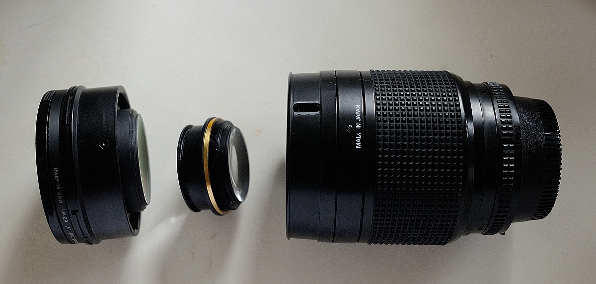

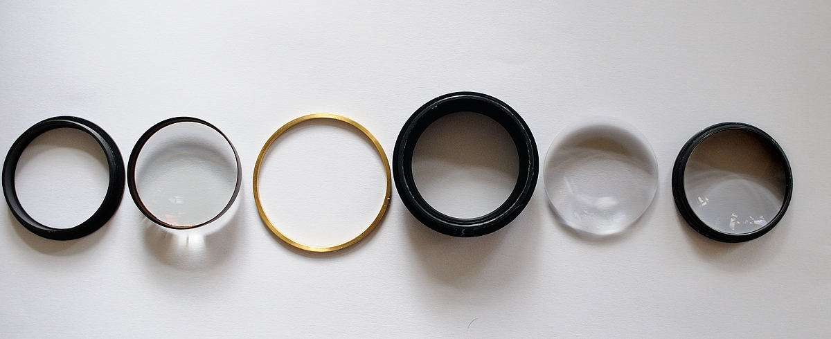

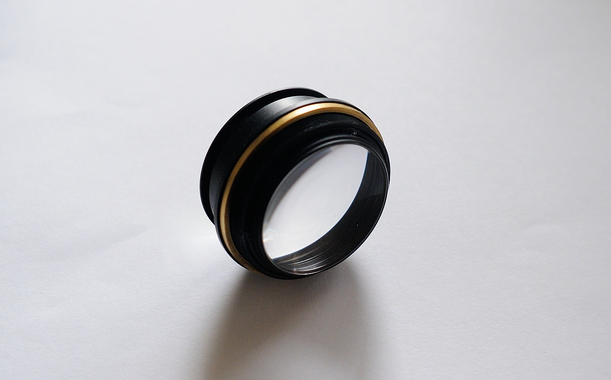

Итак, объектив почищен!
Ниже прилагаются фотографии процесса разборки по указанному в предыдущем сообщении алгоритму.
В моем случае помутнение оказалось на линзе внутри этого блока:
Для развинчивания воспользовался жидкостью для снятия лака с ногтей ( ацетон). Колебался сначала, не растворит ли он заводскую краску, обошлось, не попортил. Покапал на места, где резьба была зафиксирована чем-то заводским ( читай выше, что там — лак, адгезив, циакрин и т.п.) Вещество размягчилось и после некоторых стараний со спичкой с ваткой и легкого сцарапывания снялось, очистив резьбу.
Пинцетом сквозь тряпочку для чистки очков аккуратно и легко сдвинул резьбу.
Помутнение оказалось аккурат на поверхности внутренней в блоке линзы ( крайней справа). Выдохнул на нее и глянул на свет — медузоподобное помутнение отливало коньячно-пивным оттенком, без этой процедуры просматривалось белесовато-туманным пятном.
Линзпеном протер линзу, она легко очистилась, чему и был несказанно рад, так как до фазы вымачивания в спирте с последующей обратной склейкой линз каплей эпоксидной смолы доходить не пришлось.
Собрал все обратно.
Вся расборка и сборка прошла легко и быстро. Затруднения возникают только при первом выкручивании проблемного блока линз посредством диаметрально расположенных отверстий на самом блоке. Выкручивал шилом, пришлось приложить для сдвига резьбы небольшое усилие.
Капли спирта на резьбовые соединения действительно упрощают отвинчивание.
Единственной и довольно смешной проблемой оказался процесс одевания обратно переднего блока линз. Там оказалась резьба с несколькими "заходами" или "сходами". Просто так, с лету, несколько раз накручивал на нее блок, но, после укрепления его фиксирующими винтами шкала расстояний оказывалась сбитой относительно белой центральной черты на корпусе объектива.
Если не с лету, а стараючись, то все-равно — блок линз на объектив одевается непросто. Где там та резьба и как входит, пока не разобрался. На одно и том же месте может накрутиться, а может и нет. Усилия не помогают.
При этом необходимо, чтобы витки резьбы навинтившись, правильно расположили отверстия для фиксирующих винтиков. ( см первое фото)
Но — это уже не проблема чистки линз.
