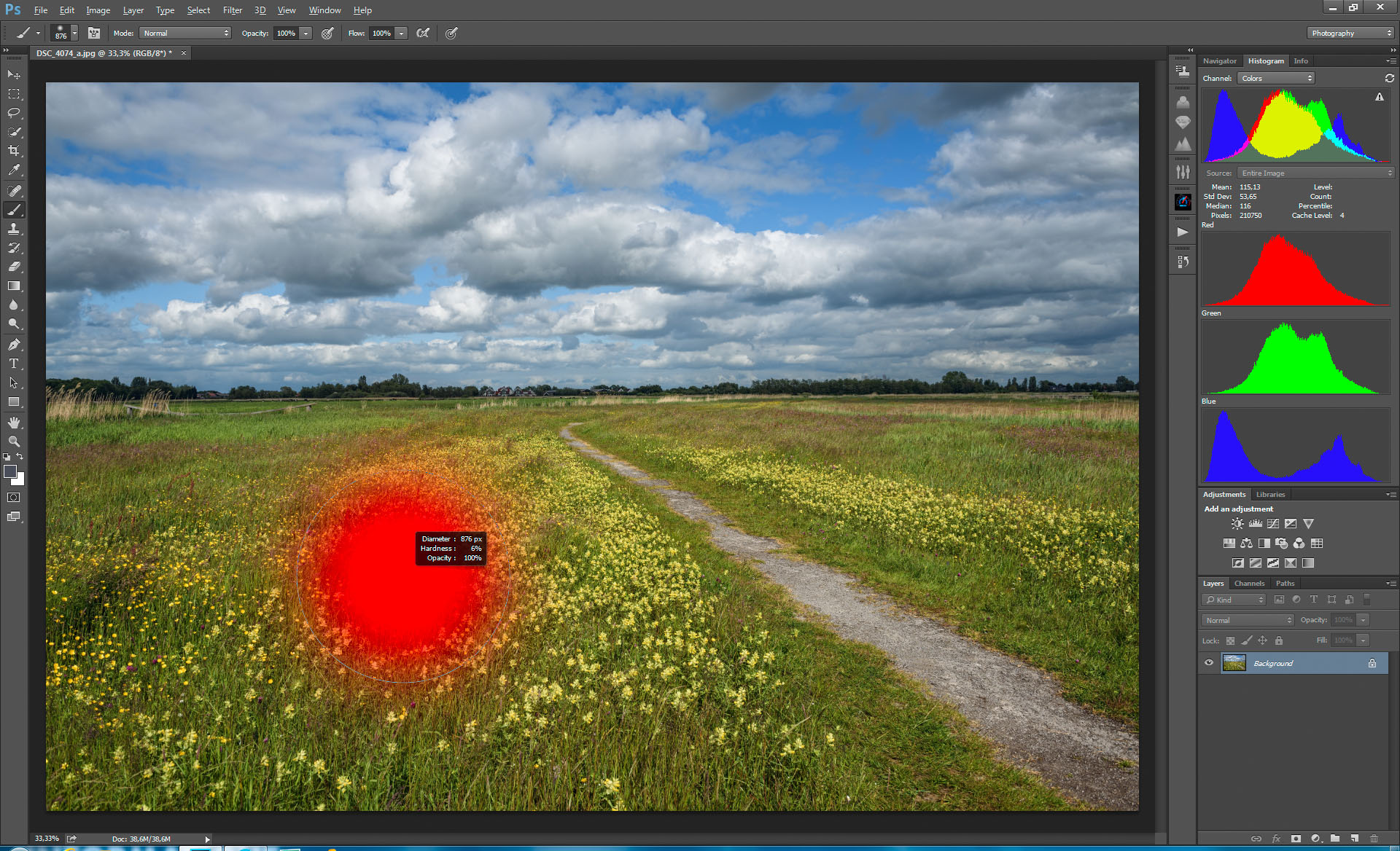

Не могу сказать. У меня нет CS6, но мне казалось, что это очень старая функция.
Вы всё правильно сделали?
1. нажимаем В и тем самым вызываем инструмент кисти.
2. Зажимаем Альт, удерживаем ее и нажимаем на картинку правой мышкой. Не отпуская Альт и правую мышку, двигаем вправо-влево, либо вверх-вниз курсором.
Будет так
ЗЫ Пришлось мужа звать на помощь, чтобы он на Принтскрин нажал, т.к. у меня длины пальцев не хватало rolleyes
В этом всё дело было smile Спасибо, теперь буду знать! Но всё же жаль, что нельзя менять размер просто колесом мыши, без всяких других кнопок (как это в инструментах локальной коррекции в Лайтруме сделано)...

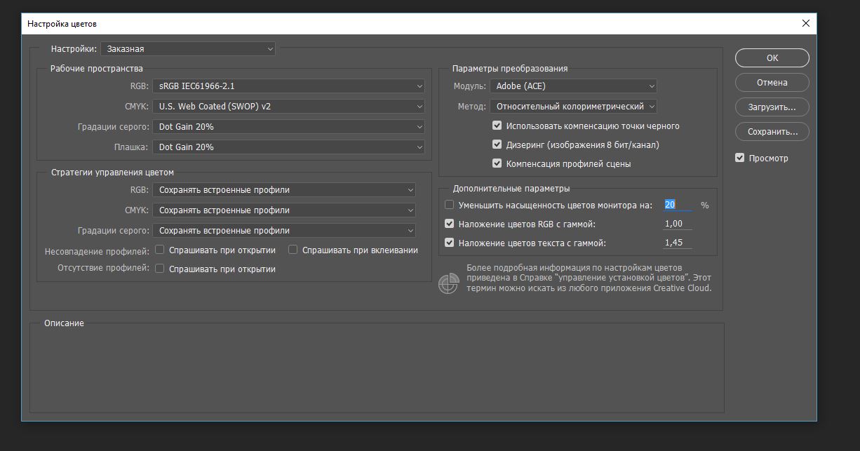

MUR
Сообщения: 12766
Re: Настройки фотошопа
Сообщение MUR »
t_k писал(а): Пт фев 05, 2016 14:14
Подозреваю, что что-то не так в Фотошоп..
Сейчас посмотрел. Один в один.Что в ACR ,что в Фотошоп. Но у меня настройки цветов следующие
