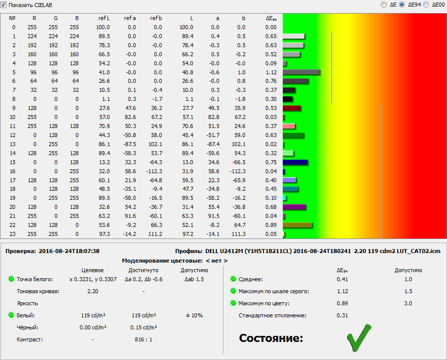

Да, этот монитор обязательно нужно калибровать, и он подается калибровке. У меня тоже есть один такой, он служит для домашних офисных целей - банковские счета, почта и интернет. Изображения на нем всё-таки не дотягивают до оригинала (сравниваю с тем, что редактирую на откалиброванном NEC PA241W).
Но когда я его купила, то сразу из магазина цвет был вообще ужасный, уводил в голубизну. Калибрую его с помощью basIСColor Display 5 и нековским колориметром.
Вот результаты из отчета последней калибровки, вполне неплохо по Дельта-E и по другим заданным параметрам.
DELL U2412M (Y1H5T1B211CL) 2016-08-24T180241  2.20 119 cdm2 LUT_CAT02-001.png
Но калибровать нужно под заданную ЦТ внешнего освещения, при котором происходит редактирование. В большинстве случаев хорошо получается калибровать под 6000К (сейчас нет времени и возможности объяснять, почему так, но эта ЦТ годится для любого домашнего электрического освещения, которое теплее 4000К).
И кривая вполне приличная, хотя монитору года 3-4 уже. Покупала его сразу, как он вышел, случайно: пришлось долго ждать в компьютерном магазине, пока сделают апгрейд моему компу, слонялась по залу и случайно увидела его на витрине, да еще за такую удивительную цену.
Калибрую его раз в полгода, калибровку он держит хорошо, но из-за 6-битного представления он не передает всю мелкую детализацию, которая складывается из цветовых нюансов. Как бы замыливает картинку.
