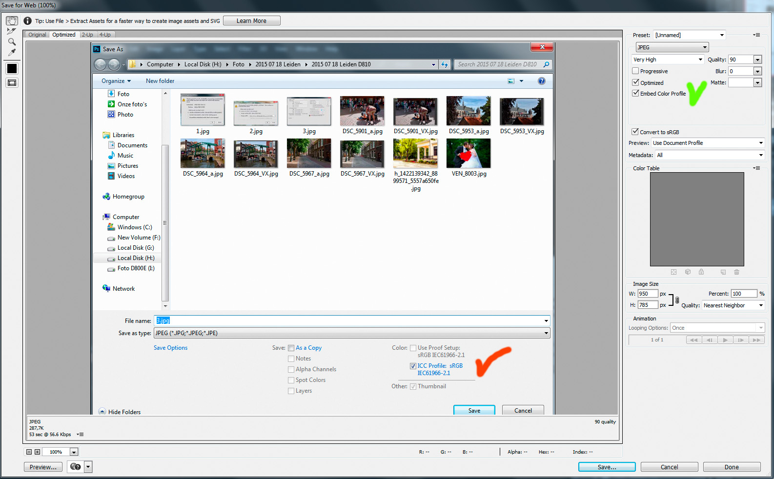

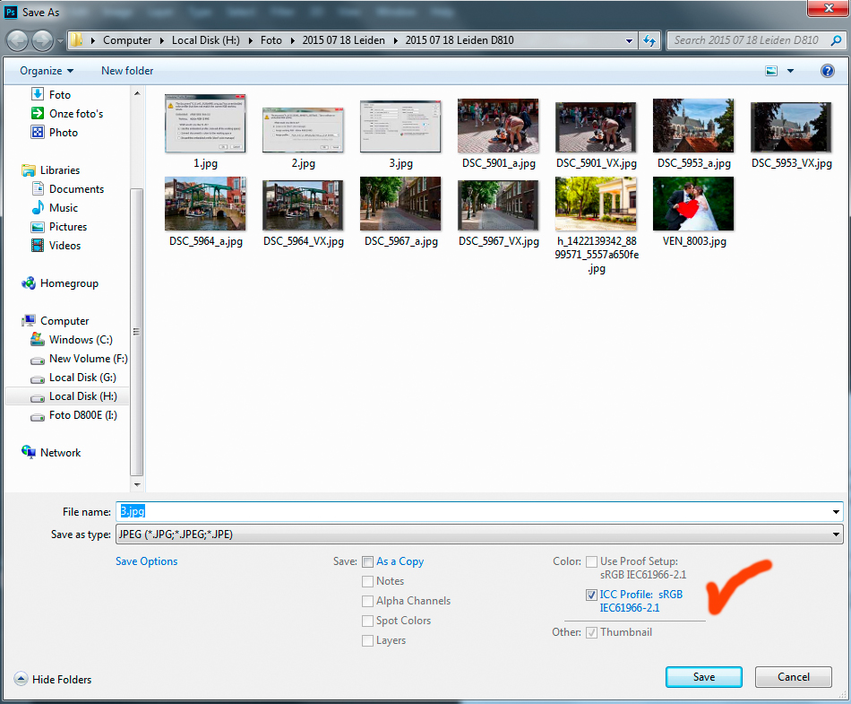

Есть еще одно место, где новички прокалываются с сохранением профиля - Save for web. Забывают ставить соответствующую галочку (в моем примере она зеленая)
