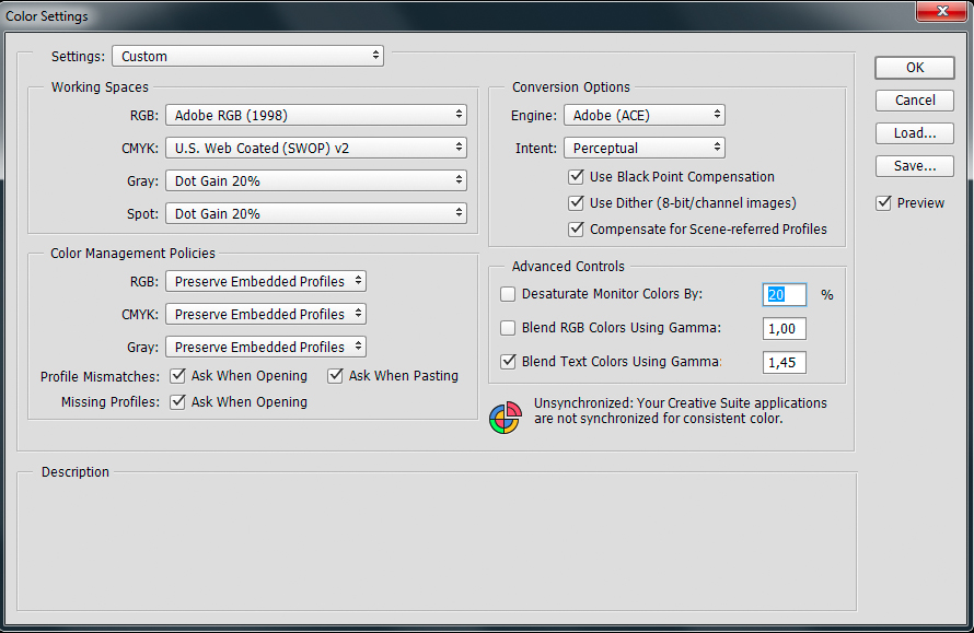

Julysha писал(а): Вт июл 21, 2015 13:00
У MUR в Фотошопе отключены соответствующие настройки (в Color Settings не поставлены галочки в чекбоксах Ask), поэтому он и не запросил ничего, открыл по дефолту, без профиля. Это очень плохо, всегда нужно точно знать, что открываешь, какой профиль стоит в картинке.
Это не плохо ,а хорошо.У нас в Вами задачи разные.Все мои программы от ADOBE выдают правильный и нужный цвет. Все настройки Фотошопа сделал на основе переписок и общения с Ирвингом, Келби и тем же Шадриным. Именно потому на всех моих пяти принтерах он точно такой же как и на мониторе.

MUR
Сообщения: 12766
Re: Проблема с цветом на мониторе
Сообщение MUR »
Ратников Серёжа писал(а): Вт июл 21, 2015 13:39
А какой ответ выбран по умолчанию для открытия файлов без профиля?
У меня нет никаких запросов на открытие файлов. Вот эту его картинку (фото) принтер и напечатает. Впрочем просмотровщик Windows тоже покажет её один в один с любой из программ от ADOBE.

MUR
Сообщения: 12766
Сообщение MUR »
Ратников Серёжа писал(а): Вт июл 21, 2015 13:49
Так если у файла нет встроенного профиля, то как программа от Adobe узнает, из какого пространства пересчитывать координаты для того, чтобы мы могли адекватно работать с изображением?
У файла не может не быть профиля.
Это настройки (по Ивнингу)

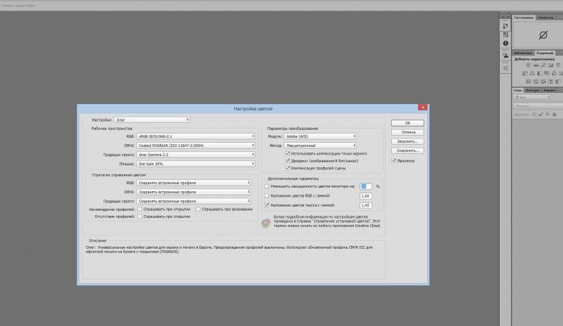

Ратников Серёжа
Сообщения: 9540
Сообщение Ратников Серёжа »
А, да, увидел, что галочки не стоят и никакой вариант "по умолчанию" - не выбирается. Интересно, какая при этом логика у программы. Надо будет разобраться.

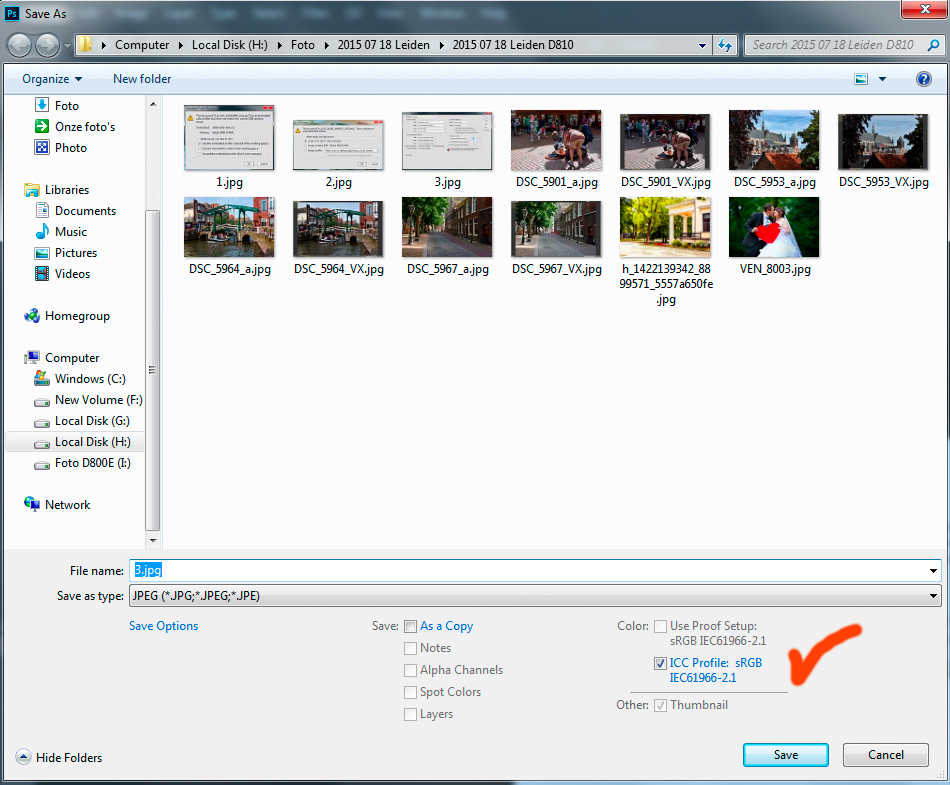

MUR писал(а): Вт июл 21, 2015 13:56
По Шадрину (и здравому смыслу) вообще-то так:
Как это у файла не может профиля? Еще как может. И профиль может быть разным, не обязательно sRGB. Я разные профили использую. И рабочее цветовое пространство фотошопа может быть любым. Я предпочитаю Adobe RGB, т.к. мой монитор позволяет видеть все цвета при редактировании.
Если не поставить галочку в чекбоксе при сохранении файла, то профиль в файл не запишется.
