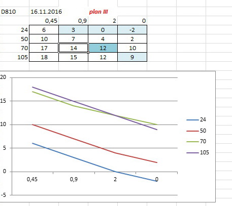

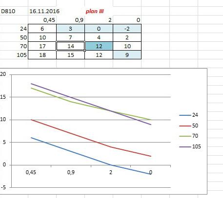

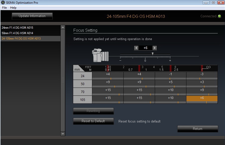

Это СЦ на дому. Маленькая приставка с байонетом под объектив и USB для подключения к компу. На компе стоит софт Сигмы (скачивается с офсайта бесплатно). Софт для ввода корректирующих поправок АФ в Ваш объектив, чтобы АФ точно попадал на всех ФР и на любом расстоянии. Поправки задаются на четырех ФР (24 мм, 50, 70 и 105) и для каждого на четырех расстояниях: 45 см, 90 см, 2 метра и бесконечность. Всего 16 поправок (у Никона только одна на всё!!!)
Поправки через док-станцию записываются в чип объектива. После этого он становится точным.
Вот мои поправки в док-станции для 24-105/4:
При желании можно сделать ресет и вернуться к заводским. Если что-то не устраивает, каждую поправку можно отредактировать и снова записать в объектив.
Интерфейс софта выглядит так (поправки задаются вручную)
Док-станция годится под все объективы Сигмы серии Арт. У меня их уже несколько. Хотя очень много Никоновской оптики, топовой. Одно дополняет другое.
