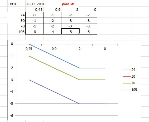

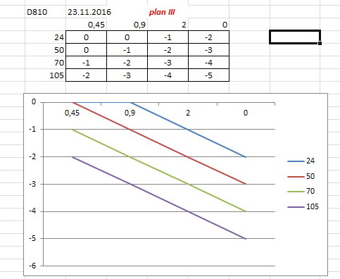

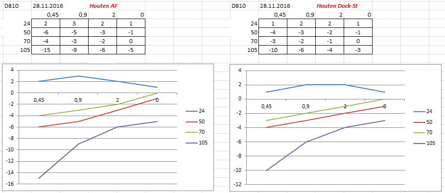

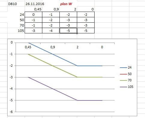

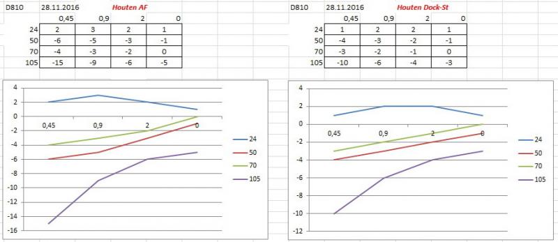

Внимание! Моё ноу-хау по простой и понятной юстировке на док-станции с минимальной потерей времени
1. Ставим объектив на камеру и фотографируем на всех четырех ФР что-то дальнее, на бесконечности, подбирая поправки АФ в камере, при которых объект получится наиболее резко. Эти поправки записываем в таблицу в колонке для бесконечности.
2. Идем в дом и дома на столе то же самое проделываем для 2 метров, для 85 см и 45 см с помощью мишени Спайдера (можно в произвольном порядке). Все поправки записываем в таблицу и по ней строим графики поправок АФ в камере.
3. По прежнему опыту я знаю, что поправка в камере порядка 8 соответствует поправке 6 в док-станции. Если поправка АФ в камере очень маленькая (1-2 единицы), то и в станции она будет такой же. Если большая - то около 2/3 от значения поправки АФ в камере. Главное в этом прогнозе - постараться, чтобы по форме кривые на графике прогноза были похожи на кривые поправок АФ в камере.
4. Используя этот принцип, составляем вторую таблицу и второй график поправок уже для док-станции (док станция еще не подключена к компу, вся работа - сугубо аналитическая: работа по прогнозу поправок в станции, их нулевого/первого приближения).
У меня получилось так: первая картинка - таблица и график полученных на практике поправок АФ в камере, а второй - график и поправки, пересчитанные для станции (прогноз).
5. Теперь включаем станцию, ставим на нее объектив и вводим в него из док-станции все поправки прогноза.
6. Ставим объектив на камеру и проверяем работу. Сначала по бесконечности, потом по Спайдеру на всех нужных ФР и расстояниях.
Я была крайне удивлена тем, что точность прогноза оказалась практически 100%. В принципе, можно было бы так и оставить, но если стремится к перфекционизму, то на 24 мм захотелось всю кривую сместить на одну единицу поправки вверх, а на 105 мм - уточнить "2 метра-бесконечность", опустить эти точки вниз на одну единичку. И всё!!!
Уточненная таблица и кривые поправок в станции. Розовые клеточки - поправка увеличена на единичку в положительном направлении, зеленые - на единичку в отрицательную сторону. Увеличение относительно поправок-прогноза.
Потребовалась только одна итерация.
Да и то вряд ли была в ней нужда, т.к. любой фронт-фокус на открытой на 24 мм очень быстро нейтрализуется шифт-фокусом при зажимании диафрагмы.
Поправки очень похожи на то, что обещал мастер. Он не мухлевал, он пообещал мне добиться таких поправок на средних ФР еще до начала юстировки, в нашей предварительной беседе. Кривая для 50 мм легла между кривыми для 70 мм и 105 мм, кривые для 50 и 70 мм очень близки (так же было и после первой юстировки), то есть для средних ФР поправки почти одинаковые! На рабочем отрезке расстояний все поправки уменьшились по сравнению с предыдущей юстировкой в СЦ.
Поправки на МДФ (45 см) большие, но они приводят к очень точной фокусировке. МДФ в СЦ не юстируют. Не всем оно нужно в фотопрактике. Но без него кривые лягут неверно. Поэтому определять эти поправки нужно обязательно.

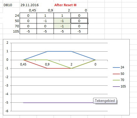

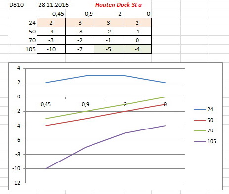

Я вчера решила довести до конца юстировку Сигмы. Меня все время глодали сомнения, почему даже после повторной юстировки в СЦ получились такие сравнительно большие поправки. Что-то здесь не то. Хотя по полученным поправкам всё фокусировалось точно.
В конце концов, я сделала Reset в док-станции и начала по-новому, с пристрастием и с пониманием того, что нельзя пунктуально стремиться к попаданию центра ГРИП в ноль мишени Спайдера. Особенно в связи с тем, что ГРИП для контраста и детализации у Сигмы различаются. Останавливалась тогда, когда сама мишень становилась визуально резкой. На бесконечности я тестировала в первый день. Оказалось, что еще до док-станции с бесконечностью все хорошо (кроме 105 мм, у которого картинка слегка улучшается при введении отрицательной поправки), но это на открытой, а на прикрытой и без поправок хорошо.
К тому же нужно помнить, что у объектива есть шифт-фокус, поэтому поправки через док-станцию годятся только для открытой.
В общем, пришла к таким поправкам к тем, что мне сделали в СЦ Сигмы (справа - то, что я получила при всем перфекционизме в стремлении расположить ГРИП симметрично).
Сегодня под вечер я выбралась на природу проверить настройки с минимальными значниями поправок. Оказалось, что они отлично работают. Более того, они давали самый удобный способ фокусировки с достижением оптимального распределения ГРИП в пейзаже на каждом ФР. Особенно порадовали углы на коротком конце (минимальное мыло). Наверно, в СЦ Сигмы знают, по какой формуле должны выстраиваться линзы в объективе, и под это юстируют. Мои первоначальные поправки (правый график) хорошо работали в помещении, но оказались неидеальными на природе.
Мои новые поправки (левый график) - это дребезг и фон погрешности их юстировки. Они все около нуля. 105 мм - одинаковая поправка по всему диапазону расстояний. Почему так, я не знаю, и знать не очень хочу. Наконец-то можно просто фотографировать и ни о чем больше не думать
ЗЫ Я проверила по счетчику, сколько кликов сделали в СЦ на камере во время второй юстировки. Оказалось 220
