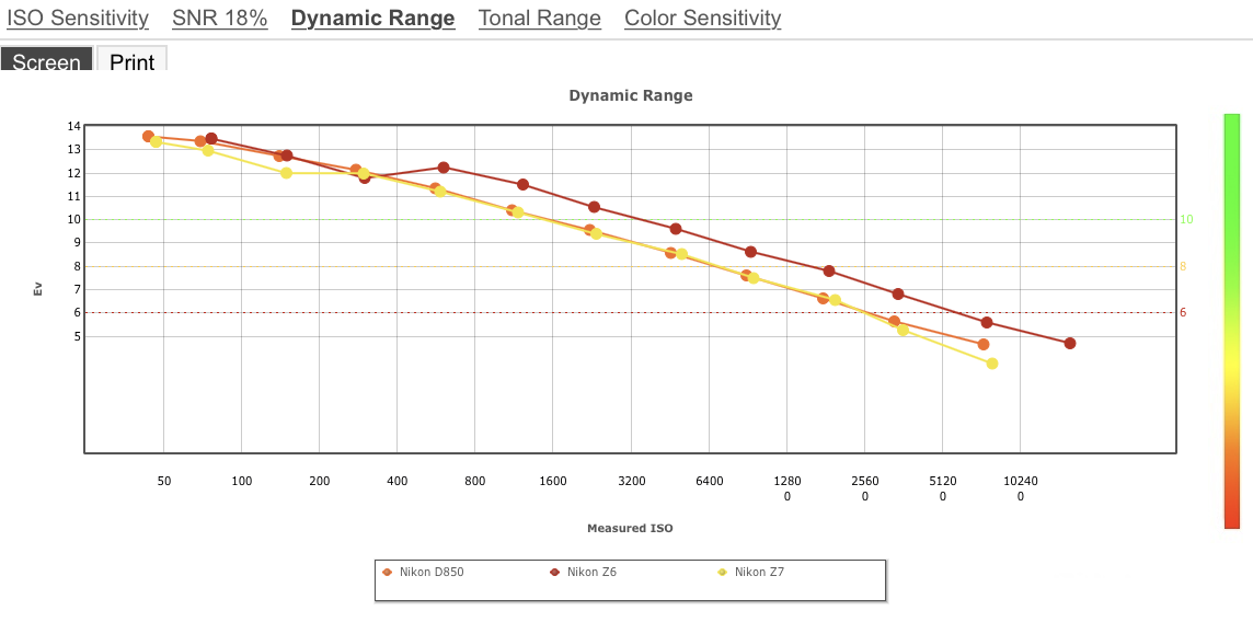

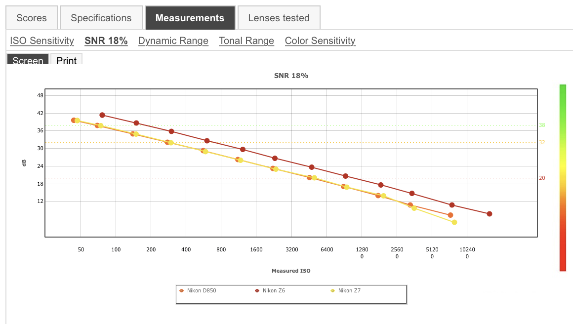

Я бы на Вашем месте вместо Z7 купила Z6, Вы же в основном людей снимаете. Шестерка меньше шумит, и на высоких ИСО у нее лучше цвет и ДД:
https://www.dxomark.com/Cameras/Compare ... _1269_1270
На днях я проверяла свой 24-70/2.8G на Д850 (года три на него не снимала). Без всяких поправок он фокусируется точно на всех ФР и расстояниях (на открытой), но для правильного распределения ГРИП в пейзаже на коротком конце желательно фокусироваться крайней точкой АФ по самому удаленному в кадре объекту, либо поставить поправку порядка +6.

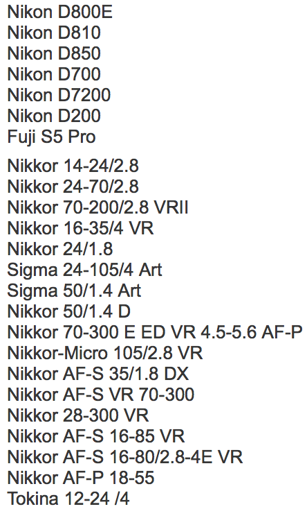

Вот мой текущий зоопарк:
Меня и останавливает от покупки разной отличной светосильной оптики (длиннофокусной) только отсутствие стаба. Типа 105/1.4-135/1.8.
