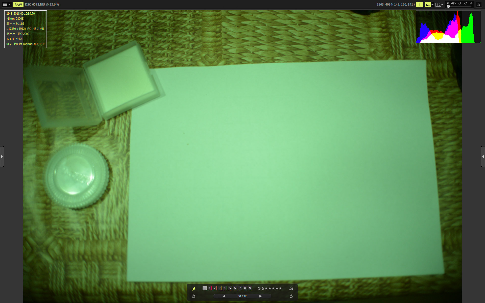

Я сейчас при теплом электрическом свете сфотографировала чистый лист бумаги в ЮниББ: сначала без фильтра, а потом с синим фильтром 80А. При этом постаралась экспонировать с фильтром так, чтобы экспозиция зеленого канала получилась почти такой же, как без фильтра. Снимала с рук, фокусировалась плохо, но качество картинки в этом эксперименте не имеет значения, главное - ее гистограмма и цвет.
1. Без фильтра (синий канал жутко недоэкспонирован).

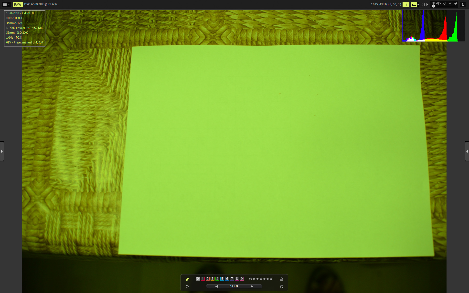

2. С фильтром 80А (синий канал подтянулся, и гистограмма напоминает гистограмму для дневного света (зеленый канал - самый сильный, затем синий и красный чуть отстает):
Сравните гистограммы:

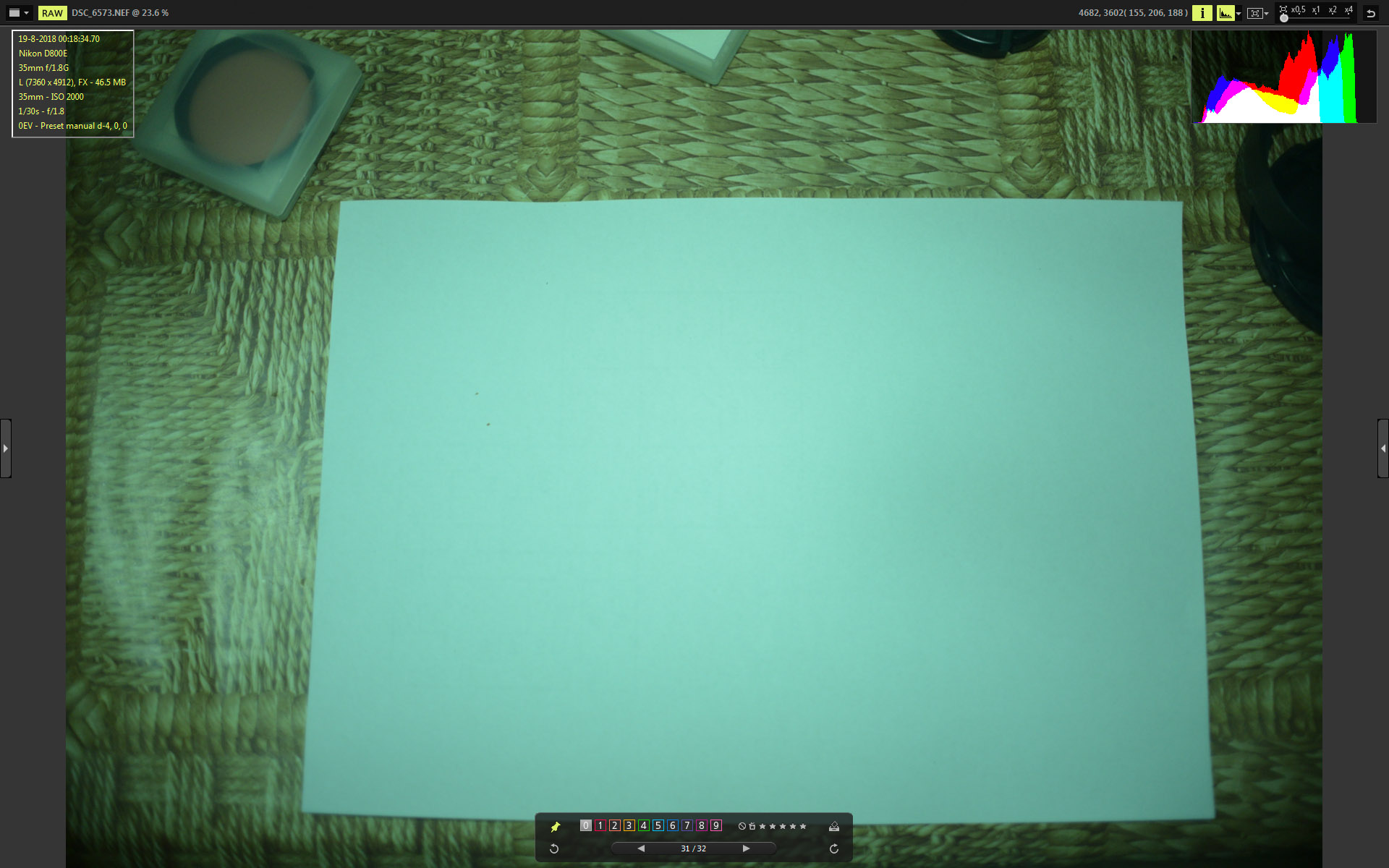

3. Чтобы гистограммы получились совсем одинаковыми, нужно задержать зеленый канал, попробуем для этого нацепить дополнительно слабый красный фильтр СС30R (80А + СС30R).
Не получилось: красный подтянулся, но синий отстал.

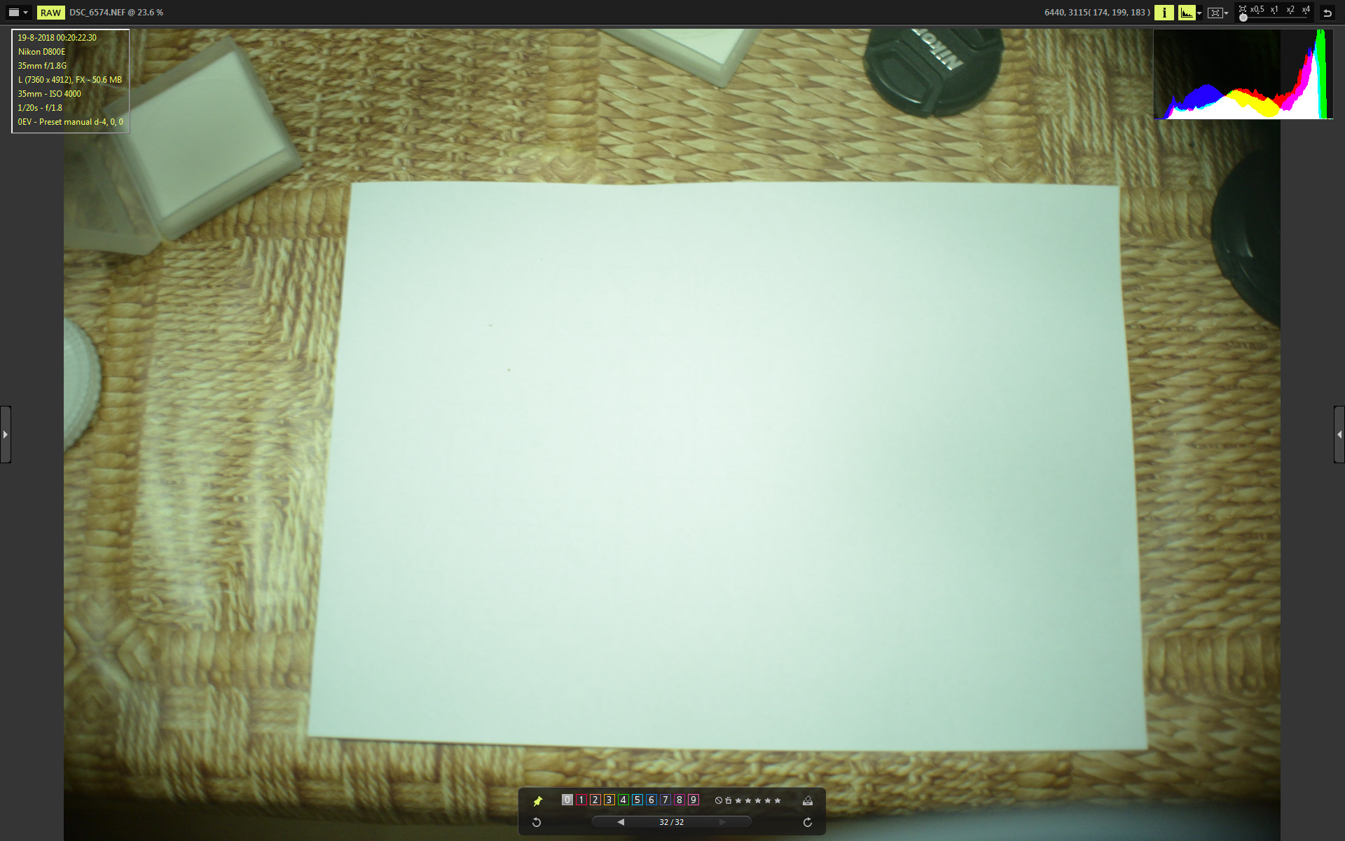

4. Попробуем фильтр, который пропускает красный и синий, но задерживает только зеленый - мажентовый СС30М - (80А + СС30М):
Почти хорошо, но теперь красный отстает. Но к экспозиции зеленого канала все ближе и ближе.

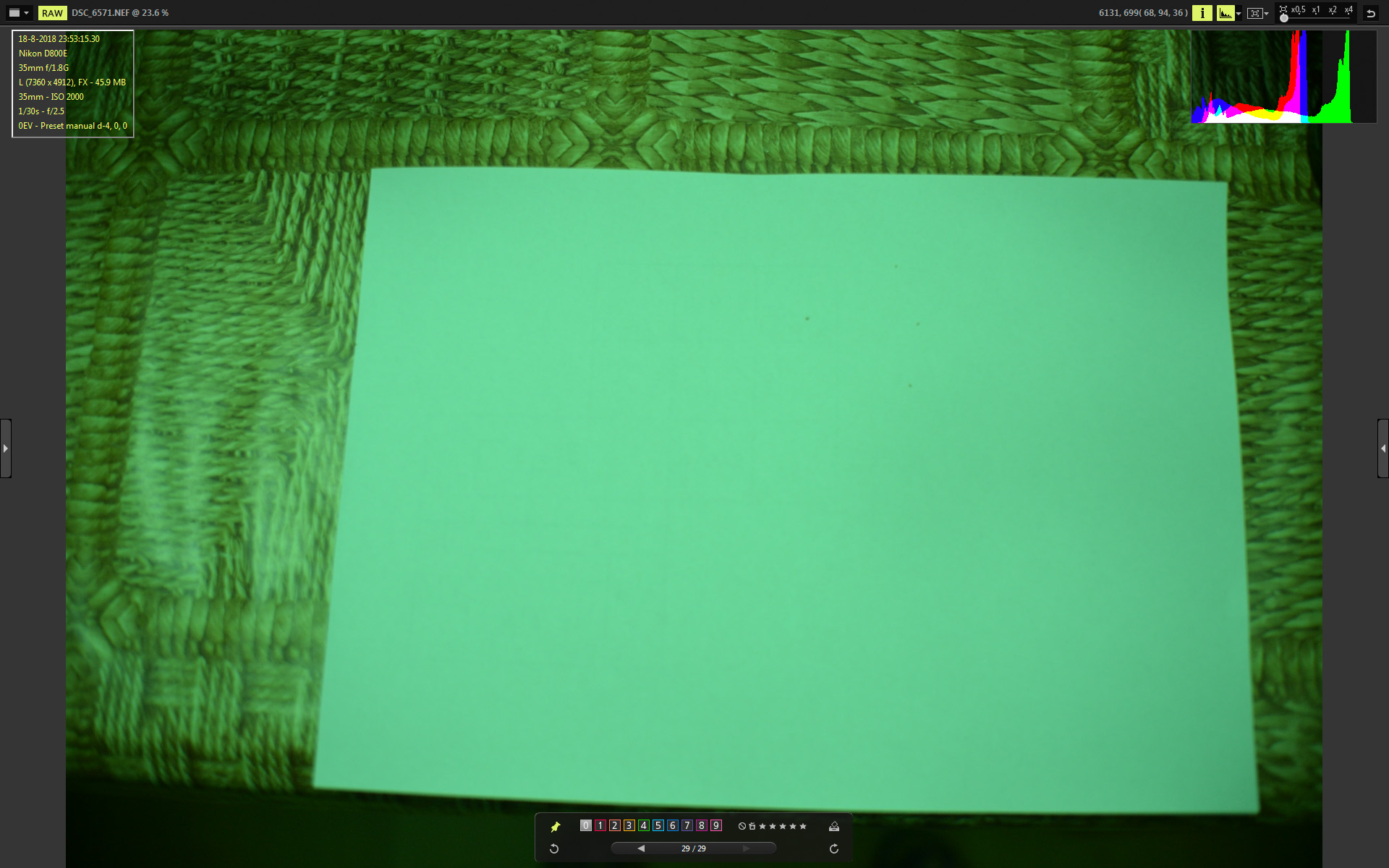

5. Сделаем сложный бутерброд, добавив сюда всё-таки красный фильтр, то есть комбинация фильтров: 80А + СС30М + СС30R:
Ура, победа: все каналы практически сравнялись и нормально проэкспонировались. Об этом свидетельствет и цвет: даже в ЮниББ с единичными коэффициентами ББ цвет белого практически нейтральный.
Теперь сравним все пять гистограмм:
В общем, по-хорошему для правильного цвета так и нужно компенсировать издержки освещения и спектральной чувствительности матрицы - цветными фильтрами разной плотности, задерживающими в той или иной степени разные каналы. Цель: гистограммы всех каналов должны подходить к правому краю до однинаковогоо уровня, то есть не отставать друг от друга. Разумеется, на практике этим никто не занимается, но ради понимания вопроса и эксперимента - весьма поучительно.
