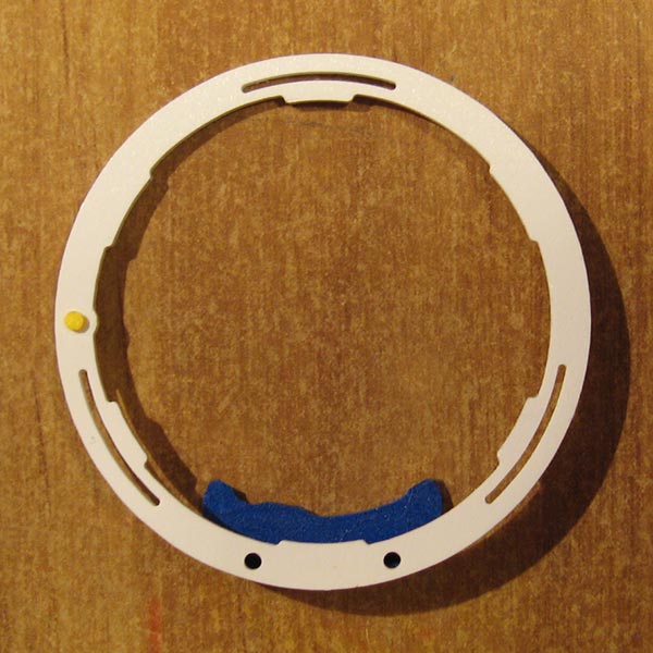

alexly,
вот так у меня установлен Одуванчик на Ais 105/2.5
На всякий случай расскажу, как я устанавливал Одуванчик.
Открутил три винтика и снял байонет с объектива.
Приложив калибр, сделал разметку для проточки по внешним размерам синего элемента калибра.
Точил надфилем, стараясь не повредить привод диафрагмы. Байонет прижимал одной рукой к деревянному бруску, в тиски зажимать не рискнул.
Главное - запастись терпением и не спешить.
По окончании слесарных работ промыл байонет от опилок под струей воды и просушил феном.
Далее точно спозиционировал калибр на байонете и зафиксировал его четырьмя бельевыми прищепками.
Приклеиваемую сторону Одуванчика слегка "зашкурил" на мелком напильнике.
Клеил на эпоксидную смолу, стараясь, чтобы излишки клея не прихватили калибр. Идеально не получилось, но в целом желаемый результат достигнут.
Собрал объектив, установил на камеру, перепрограммировал чип - работает!
Осталось закрасить проточку перманентным маркером.

Sham. а не надёжнее ли было сделать проточку точно под размер одувана, без этих зазоров?
- Sham
- Сообщения: 44
- Зарегистрирован: Пн ноя 16, 2009 18:32
Re: Одуванчик Лушникова для Nikon.
necster, тогда калибр нельзя установить.
И так вполне надежно, эпоксидка проверенная DoneDeal.
Для пущей надежности и более для красоты заделаю-ка я эти зазоры холодной сваркой и потом закрашу черным маркером...

Сергей, большое спасибо за фотографию - теперь все ясно.
Еще вопрос - по фотографии видно, что одуванчик точно стал по кромке спиленного сектора, или это обман зрения ?
Я к тому, что может быть можно сэкономить на второй калибровке ?

Главное посадочную высоту выдержать, 4.6 мм.

alexly,
не понял, о какой экономии речь.
Без калибра по-моему лучше и не пытаться клеить.
На другом объективе Одуванчик встал не по кромке. В общем, это кромка - не ориентир.
Вот еще примеры. Качество фото не ахти какое, снимал Тамроном 70-300 с рук в макрорежиме, но разница хорощо видна.

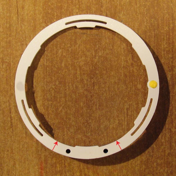

Ещё один ориентир для наклейки: посадочный диаметр объектива 47.9 мм. Вот если в этот диаметр одним концом штангель упереть, а другим в корпус Одуванчика, должно быть около 3.0 .. 3.1 мм.
Таким образом можно проверить точность установки Одуванчика относительно края.

Фото, иллюстрирующее, почему проточку пришлось делать не по размерам Одуванчика, а больше.
Если бы я устанавливал чипы на два одинаковых объектива, то на втором конечно же точил бы под размеры Одуванчика и обошелся без калибра.
Заделал зазоры холодной сваркой и покрасил маркером. При увеличении выглядит ужасно коряво и в то же время более надежно
До чего ж легко теперь стало работать с этими объективами!
Виктор, еще раз огромное вам спасибо!

Виктор,
существующий калибр хорошо подходит для установки Одуванчика на переходные кольца.
Может, стоит сделать еще вариант калибра для разметки байонета объектива и установки чипа без зазоров по бокам?

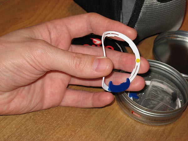

- Sham
- Сообщения: 44
С винтами не получится.Возможно так - на кольце шаблона на уголке два винта с конусами. Ставим шаблон, ввинчиваем винты, которые упираются как раз в места разметки для начальных прорезей по размеру одуванчика. Это если конечно кольцевой шаблон сидит нормально и никуда не сдвигается (я пока не держал в руках, поэтому не знаю)
Калибр из мягкого пластика, такие нагрузки не выдержит.
Вот одна из моих кривых рук пытается его не сломать
Одуванчик не пострадал.
Из деталек, получаемых в производственном процессе, можно выпускать комплект из двух калибров:
один калибр без синей детальки и со стрелочками для разметки байонета
второй для позиционирования чипа
На нем синюю детальку нужно сделать с укороченными "рожками".
Как мне кажется, этого будет вполне достаточно. И технология производства не потребует больших дополнительных финансовых вложений, а только на модификацию синей детальки.
