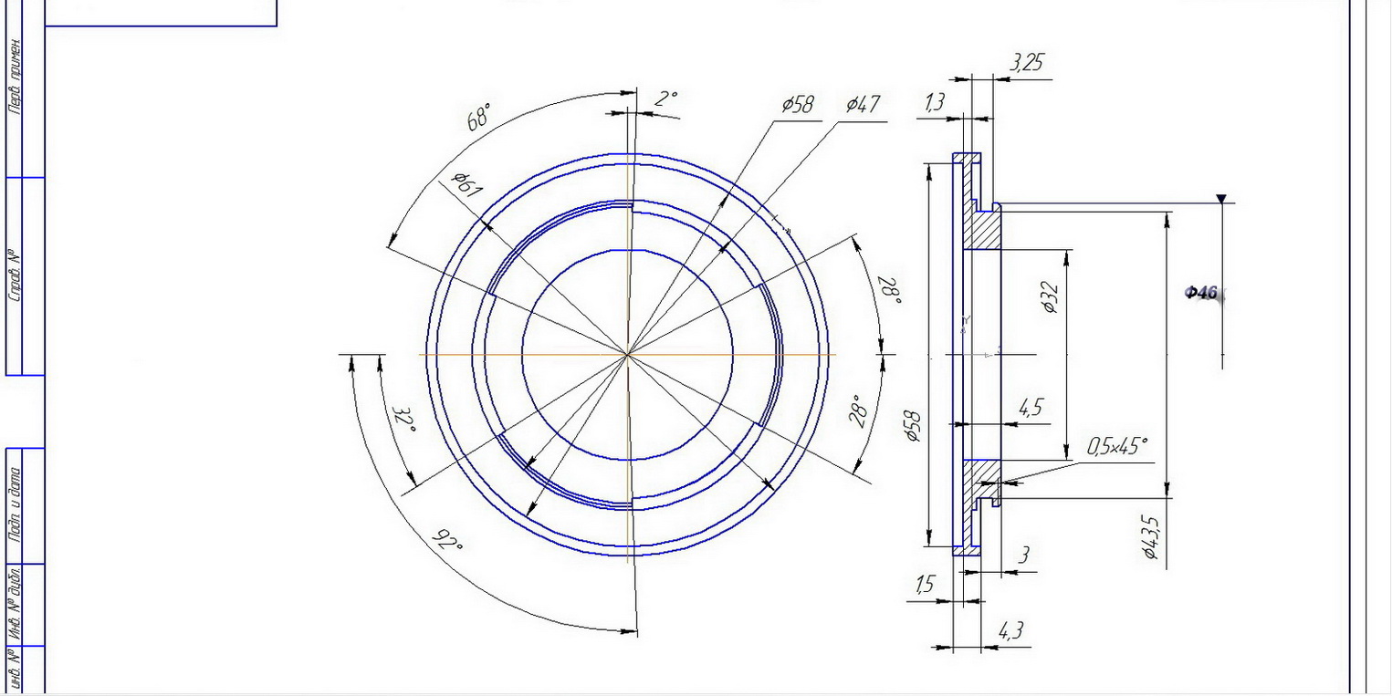

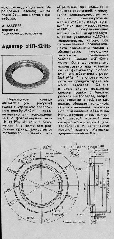

Потратив пару часов на воспоминания работы в "компасе" и проверку соответствия нарытого из инета чертежа с моим байонетом, изобразил следующее...Предлагаю к рассмотрению и оригинальный чертеж, и свой. Допуски на изготовление можно применить, как в оригинальном. Сразу же извиняюсь за возможные упущения и т.п. - "давно не брал в руки шашек" rolleyes Ну, и еще бы разобраться, как файлы здесь загружать!? Которые тяжелые?
