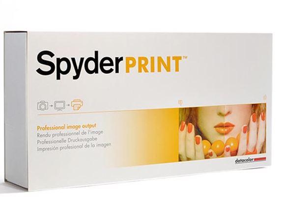

У меня нет X-Rite у меня есть это (снимок) .
Последний раз доставал года 2 назад. Сейчас бы не купил.(любой)
sdrobkov прав, Вы можете (и дюже" распальцованные" тоже) думать иначе,но это так. В 90% случаев при использовании оригинальных чернил,профиля и носителей (можете назвать это фотобумагой) EPSON ,Вы получите отличный результат.Для остальных 10% достаточно сделать пробные оттиски (это не сложно и не дорого и в любом случае дешевле покупки специального прибора)
