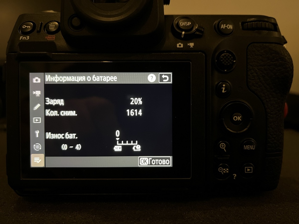

Ну и отчет по батарейке:
Из них три короткие "очереди" по ~10 кадров и одна 56 кадров smile .
Еще просмотр, удаление барака, ковыряние в настройках.
Одним словом, в реальной жизни (при моем стиле съемки) 2К кадров батарейка выдержит аж бегом. Норм.
