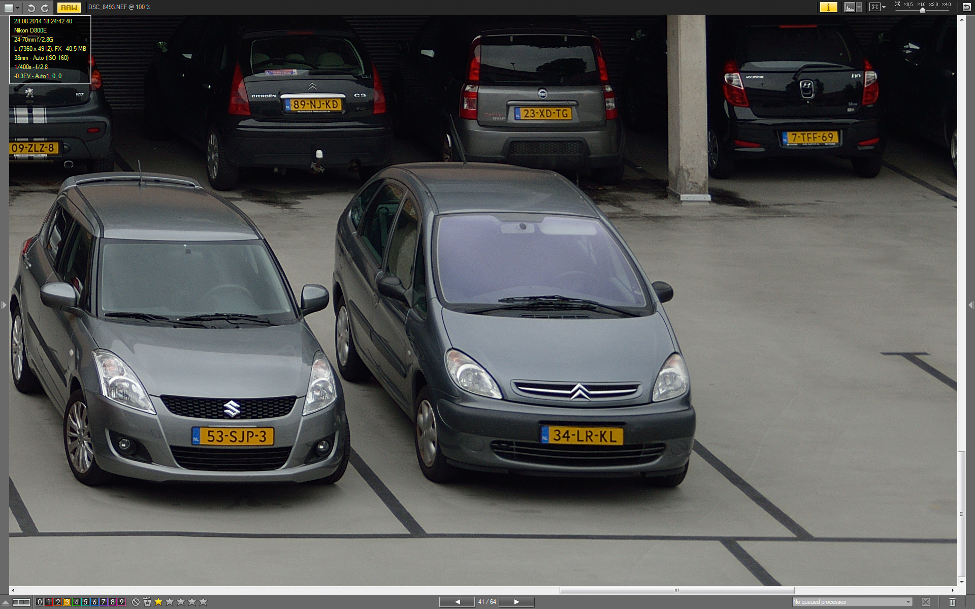

Когда обнаруживаете дефект на оптике, то это очень печально. Одно дело, если где-нибудь с краю или в углу, а если близко к центру?

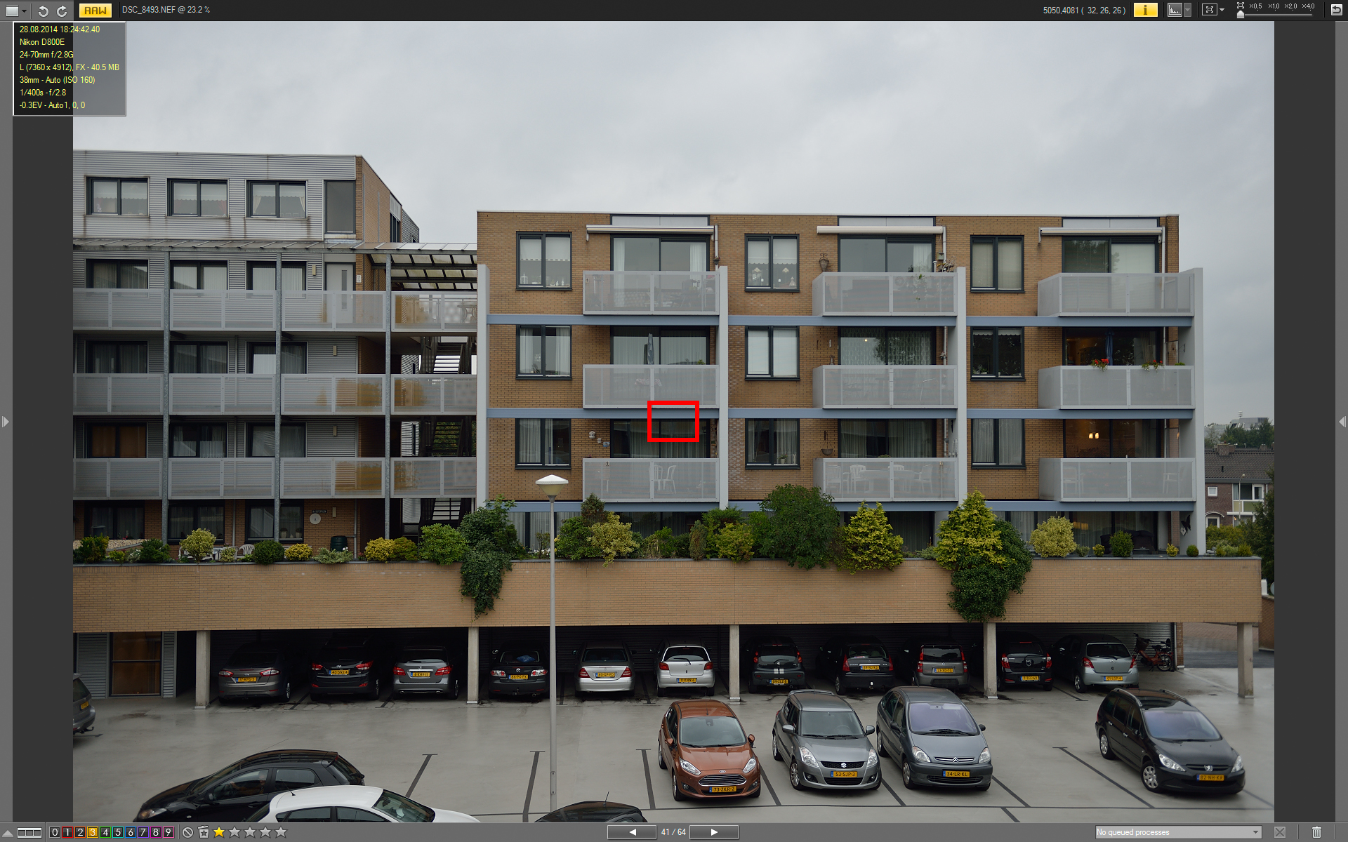

Свежий пример. Мой 24-70 на 38 мм на открытой.
Картинка такая:
Центр в точке фокусировки, вестимо, резкий.

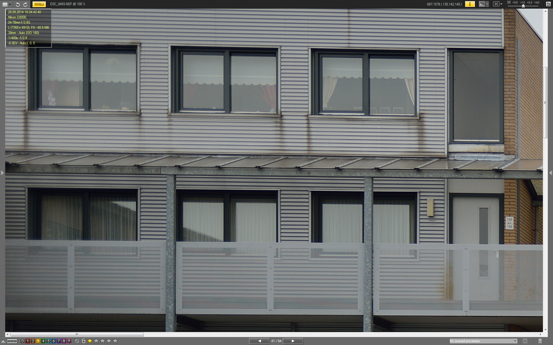

Смотрим ЛВУ:
вполне зачетно для угла на открытой.

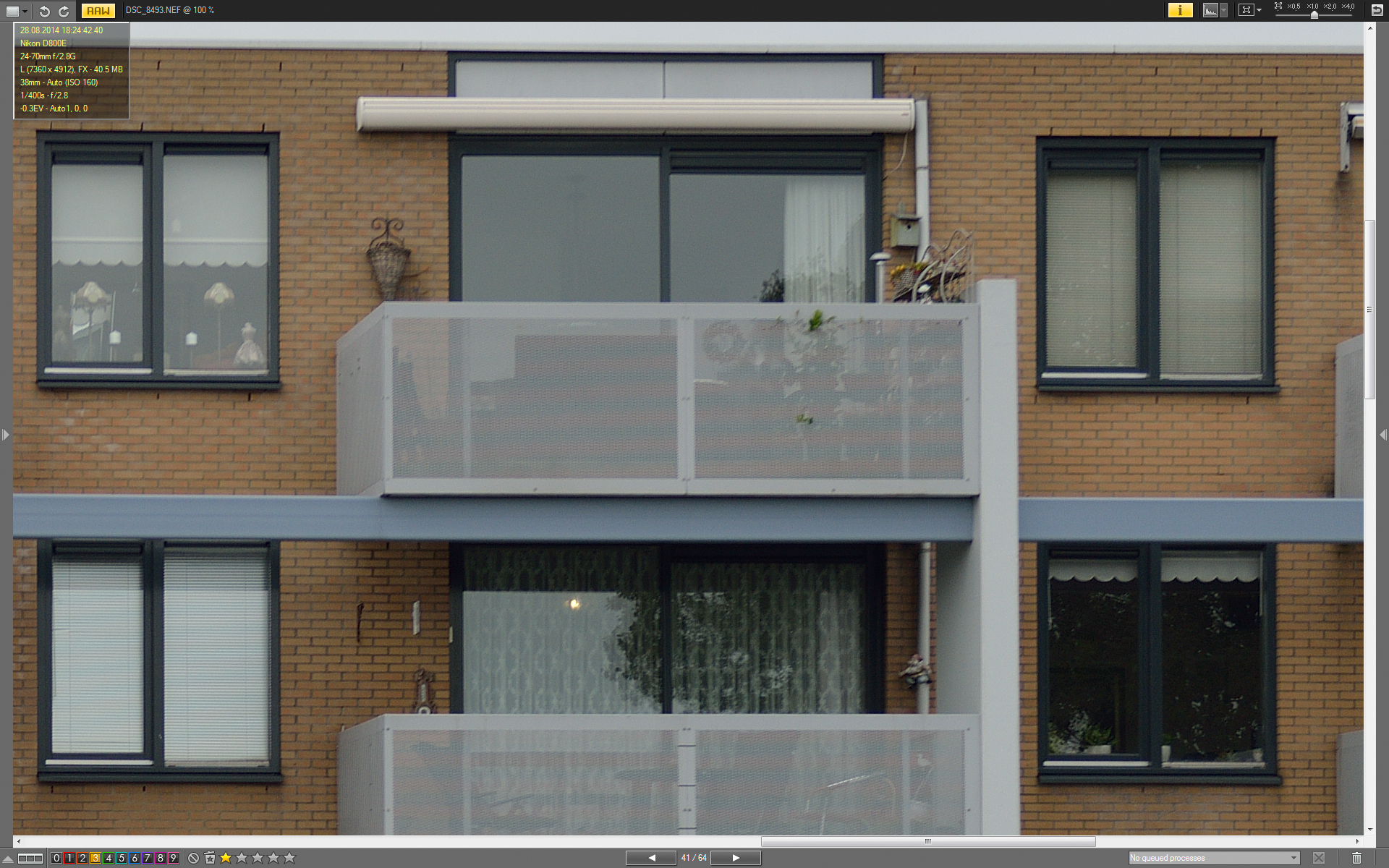

Но теперь посмотрим, что творится близко к центру с правой стороны (увеличим место, где балкон со скворечником):
Такое впечатление, что снято со смазом. Но это не смаз. Если ввести поправку -20, то скворечник начинает обретать обычные очертания. Поправки в -30-40 было бы в самый раз. В этом месте на объективе (на этом фокусном и в его окрестности) имеется пятно с аномальным бек-фокусом, т.е. какой-то наплыв на одной из линз (либо щербина).

В том-то и дело, что если сфокусироваться в репортаже по этой точке (области) на открытой, то получим жуткий пролет, ведь в ней бек-фокус -40. Это как раз то место в кадре, где обычно находятся глаза. Я долго не могла понять, почему на 40 мм мажет справа.
ЗЫ Ну что ж, теперь буду знать, что справа фокусироваться нельзя. И дело не в кривом фокусе Ешки.
