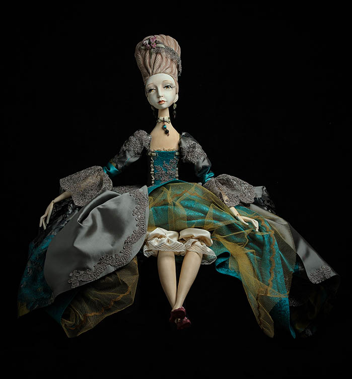

У меня ещё маленький вопросик по вспышке, уважаемые форумчане. На 900-ке имеется синхроконтакт, он управляемый, или управляющий? Хочу на Аврору пилотный свет пристроить, нарыл светильник Ecola GX70 Led 23W 4200К диаметром 110 мм, он плоский и аккурат ляжет на отражатель окты, на его же крепёжный болт. При решении определённых задач с одной вспышкой и отражателем неудобно без пилотного света. В выходные попросили снять куклу, большой свет выставлять лень, закрепил в Авроре светодиодную лампу, а супруга по команде щёлкала кнопкой перед спуском затвора, что, согласитесь, не очень удобно. Триггер спаять не вопрос, можно будет пилотник гасить во время пыха сигналом с синхроконтакта. Спасибо.

С пыхи сигнал не взять, можно с радиоприёмника!
