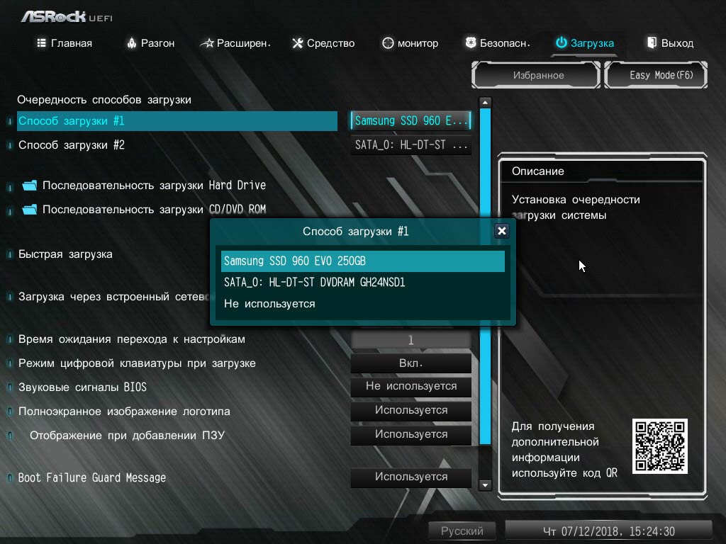

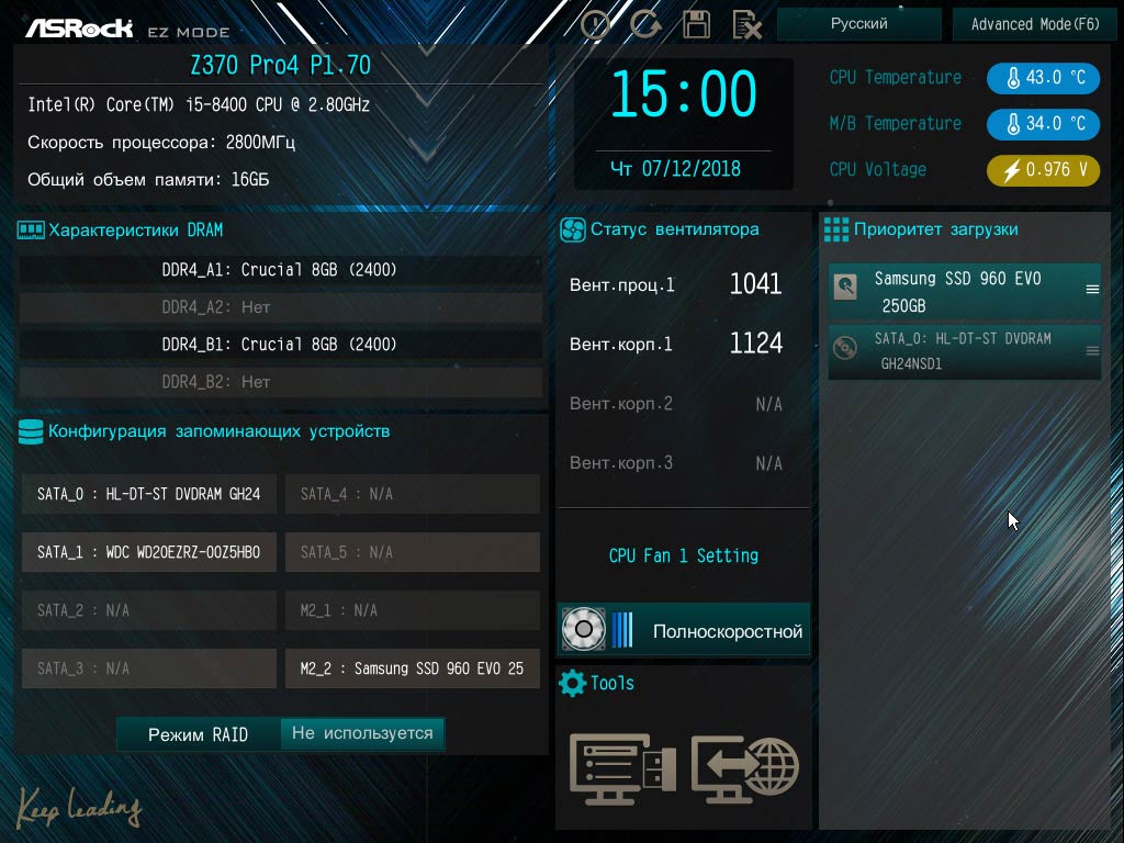

Вопрос по материнской плате Asrock z370 pro4, может кто подскажет.
Собрал системник на этой плате, внутри есть проц i5 8400, ssd m2 Samsung evo 256 гб, винт WD 2Тб, память 2*16, dvd.
Все нормально запускается, но в биосе в "Приоритете загрузки" нет пункта типа "USB". Для загрузки предлагают ssd/hdd или dvd. При этом сам USB подключен и доступен - эти скриншоты я сделал через биос (F12) на флешку. Конечно, я могу поставить винду через dvd, но ради порядка я хочу понять, как заставить "Приоритет загрузки" предлагать мне и USB? Ведь наверняка понадобиться потом.

Какую систему вы хотите поставить? У Asrock'а вход в меню загрузки через F11, флэшка должна стоять в USB 2 (это чёрные разъёмы) т.к плата не знает что у неё есть USB 3 (синие разъёмы) пока Вы не установите на них драйвера в систему.Вставляете флэшку с загрузчиком системы в чёрный разъём USB > включаете комп > когда появится логотип Asrock нажимаете F11 > должна начаться загрузка системы.

эти платы изначально рассчитаны на win 10.
BVL писал(а): Чт июл 12, 2018 12:07
У Asrock'а вход в меню загрузки через F11, флэшка должна стоять в USB 2 (это чёрные разъёмы) т.к. плата не знает что у неё есть USB 3 (синие разъёмы) пока Вы не установите на них драйвера в систему. Вставляете флэшку с загрузчиком системы в чёрный разъём USB > включаете комп > когда появится логотип Asrock нажимаете F11 > должна начаться загрузка системы.
Спасибо за подробный ответ, теперь материнка увидела флешку. Причем увидела и через синий разъем (USB 3), видимо в новейших платах уже прошита поддержка USB 3.
Спасибо, жаль не могу плюсик поставить, не дают

Про систему потому и спросил )))) многие не знают про это
