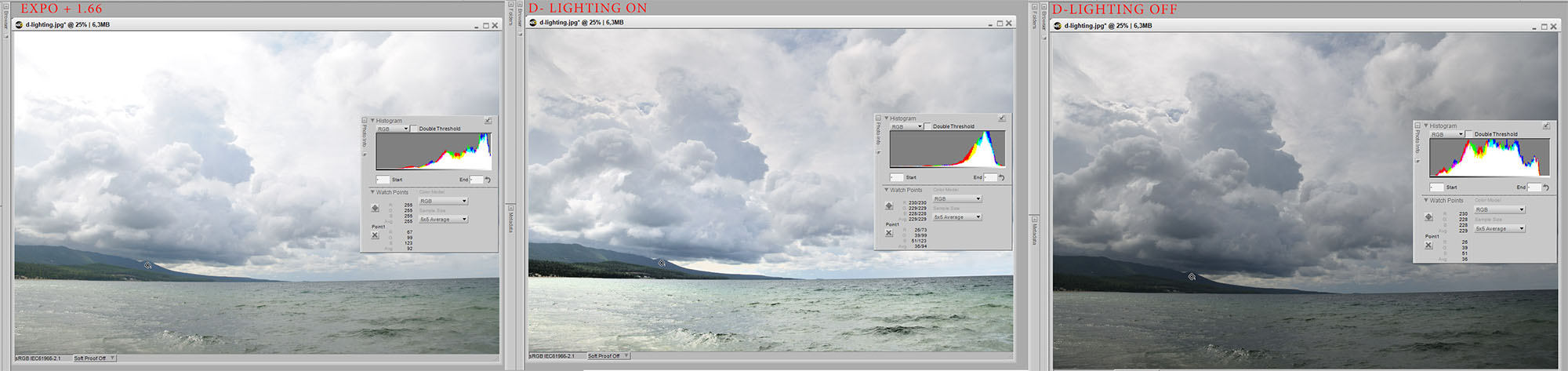

nnkaratuev писал(а): Вт сен 09, 2014 14:23
В прочем все кому не лень...
Кому не лень, сделают снимки одного контрастного сюжета с отключенным и включенным D-lighting, можно и с разным уровнем. Затем в анализаторе RAW-файлов посмотрит на уровень экспонирования матрицы в каждом случае и все сам увидит. Камера на стадии экспонирования ничего не может сделать, как только внести поправку с экспозицию.
Первые версии этих режимов у других производителей вообще касались только jpg. Никон пошел дальше, и уже при съемке вносит изменения в экспозицию (видимую в RAW) с прицелом на соответствующую обработку кадра при конвертации (все те вытягивания теней и проч.).

Zed писал(а): Вт сен 09, 2014 15:39
Давайте как то по порядку что ли...
Вашим утвержением было то, что D-Lighting это всего лишь экспокоррекция. Тогда поясните разницу в результатах которую я привел на прикрепленом изображении.

nnkaratuev писал(а): Вт сен 09, 2014 15:46
Так и давайте по порядку, т.е. начнем с RAW. Меня не интересует, что и кто делает со снимком. Я снимаю в RAW и под снимком понимаю RAW-файл. Если я применил какой-то режим или параметр, то меня интересует только то, как он повлиял на RAW. И я специальными (общедоступными) средствами могу это увидеть прямо в RAW. Зачем мне пускаться в какие-то дебри, т.е. в постобработку?

Zed писал(а): Вт сен 09, 2014 16:01
После вашей реплики, о том что - "D-lighting - это небольшая автоматически определяемая камерой поправка по экспозиции в минус" у нас началась беседа.
Ключевое слово в нашей беседе не RAW , а D-lighting + его влияение на изображение. RAW как был raw`ом так и останется. Еще раз повторюсь, какие основания утверждать что D-Lighting это всего лишь тупая ЭКСПОКОРЕКЦИЯ? Сделайте фото с закрытой крышкой обьектива и режиме М..... два снимка: один с D-Lighting и без него.. и посмотрите че вам там скажет гистограмма и анализатор..........и глаза что увидят.

nnkaratuev
Сообщения: 58
Зарегистрирован: Вс авг 31, 2014 16:17
Re: Блог владельцев D810
Сообщение nnkaratuev »
и D-Lighting ВКЛЮЧЕН (HIGH)
смотрим замеры по одной и той же точке в темном участке при разных условиях (D-lighting OFF и поправка +1.66,D-lighting HIGH, оригинал) . и наблюдаем визуально за всем остальным полем кадра и гистограмой. особено за пересветом в левом верхнем углу при поправке экспозиции в +1.66 ! при этом замер по темной точке имеет значение примерно то же самое что и при включеном дилайтинге (без поправки по экспо). То есть при усреднено равных значениях в одной точке , мы получаем совершенно разную картинку в итоге.
Какие будут ваши доказательства того , что D-lighting это всего лишь поправка экспозиции? В прочем все кому не лень, могут повторить этот трюк smile
У Вас неверна сама метода проявки.
При включенном Д-лайтинге камера уводит экспозамер в минус, оберегая светлые участки. Затем автоматика камеры делает правку, но не коррекцией экспозиции, а делая правку теневых участков (аналогично тому, как делает провку фотошопер поднимая кривую в теневых зонах). так что , Д-лайтинг это и то и другое - и коррекция экспозиции во время съемки и проявка темных участков во время проявки.
По Вашим примерам прекрасно видно, как автомат сдвинул гистограмму вправо, но при этом не выбил светлые участки. Уверен, это сдвижка была во время камерной проявки.
Функцией Д-лайтинга надо пользоваться с головой, четко представляя как она работает и когда действительно полезна.

Balhash писал(а): Вт сен 09, 2014 17:36

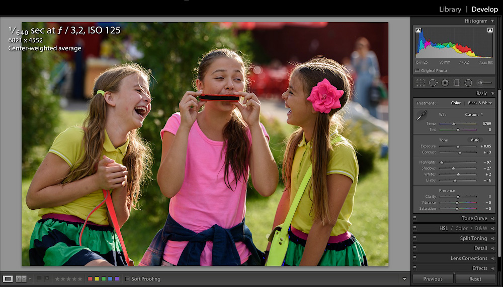

Russak писал(а): Вт сен 09, 2014 17:18
Мне очень эта фотка понравилась!!! И цвета и эмоции, ну в общем понравилась good
А не скажите - этот цвет в оригинале? Был ли использован какой нибудь фильтр на объективе?
Спасибо)) Я был бы очень рад сказать, что это цвет в оригинале, но это было бы неправдой.
Так получается, что мне нравится снимать людей в различных эмоциональных проявлениях... И всё, что касается таких людей - приходится шевелить ползунки. Может я ползунковый маньяк...
Иначе люди очень часто выходят для меня недостаточно розовыми или шоколадными (конкретно - серо-желтыми))))) Пробовал корректировать ББ - все равно не то.
Надо искать свой вариант смещения по цвету в эту сторону. Этим и занимаюсь)) Не сильно подкован в цветовой обработке, поэтому использую простые решения.
Конкретно эта небольшая бытовая серия (там было где-то 8 фото с различной степенью эмоции):
Из камеры - редактированный SD профиль (экспериментирую).
фильтр не использовался (полярик стараюсь снимать)
Быстрая проявка Lightroom (скрин прилагаю)
Photoshop - убран Cyan (по - 30-50%) из Red и Magentas через слой Selective Color - красный цвет очищается и становится натуральнее на лицах (лично для меня)
дальше - слой с Партитурой по умолчанию процентов 30% - на коже при таком свете достаточно много дефектов (а ретушировать детально нет сил)
Ресайз
Резкость
Всё.

nnkaratuev
Сообщения: 58
Кажется вы не туда и не тому ответили ) советую перечитать заново последних пару страниц smile
P.S. Откуда такие уверености на счет того где произошла сдвижка? wink
Balhash
Сообщения: 6316
Сообщение Balhash »
nnkaratuev писал(а): Ср сен 10, 2014 05:38
Может быть, не тому.. )
А уверенность вполне логичная - на фото четко читается расширение файла.

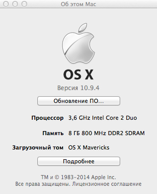

У кого эппл? Новую ОС ставили? Если нет, то и не ставьте ((( мне муж на днях обновил, теперь мучаюсь.

Sicily писал(а): Ср сен 10, 2014 10:45
10.9.4 полет нормальный.
