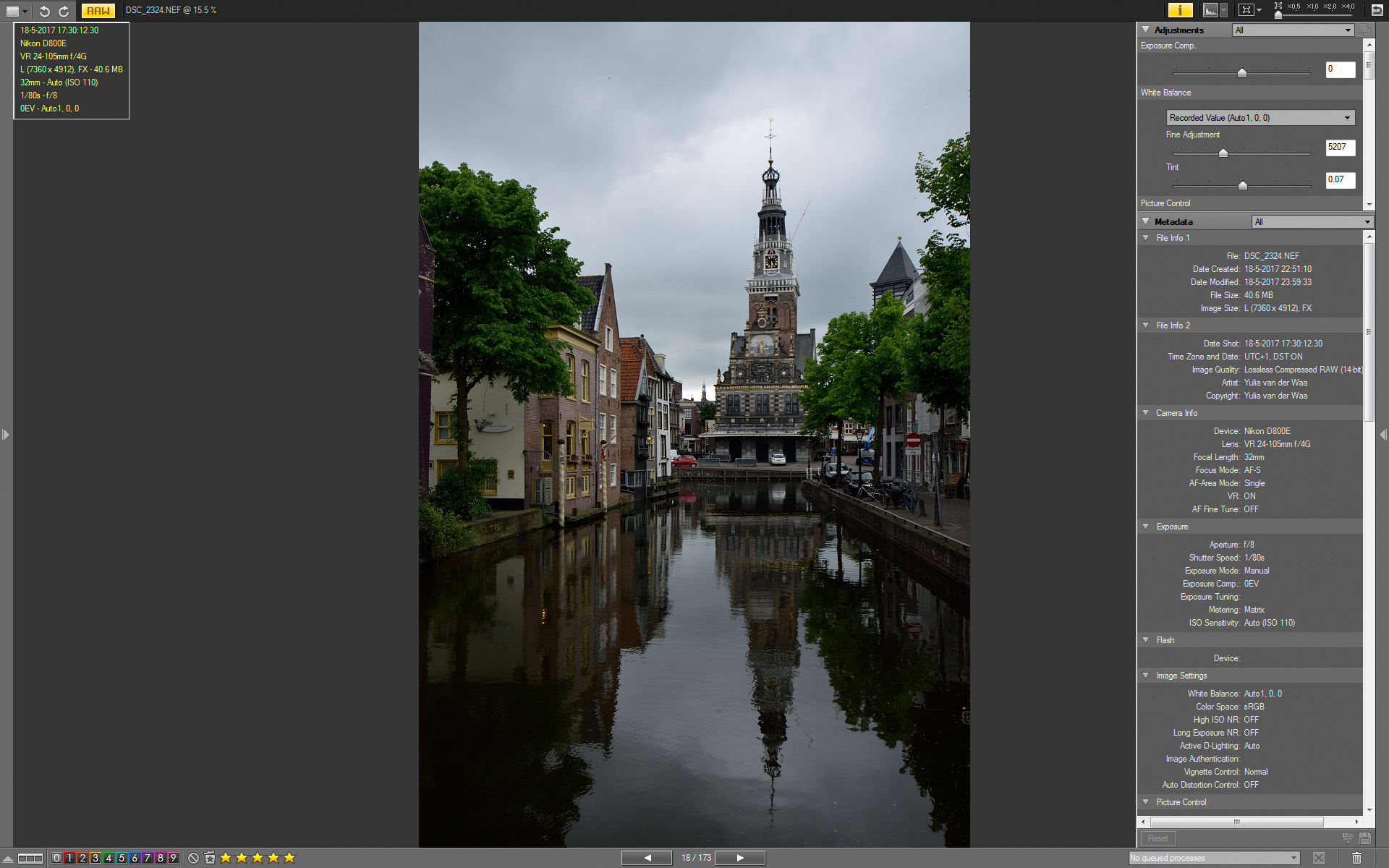

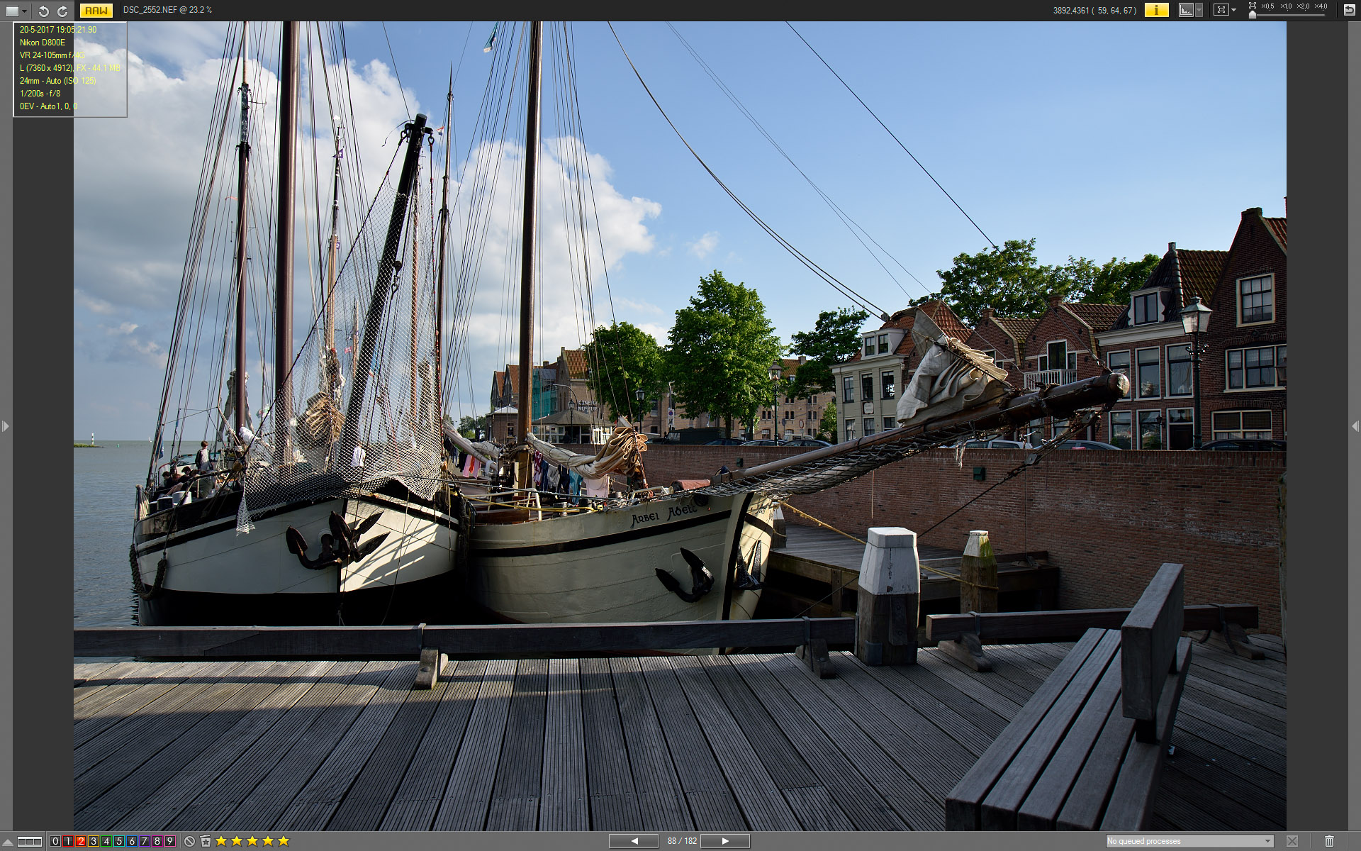

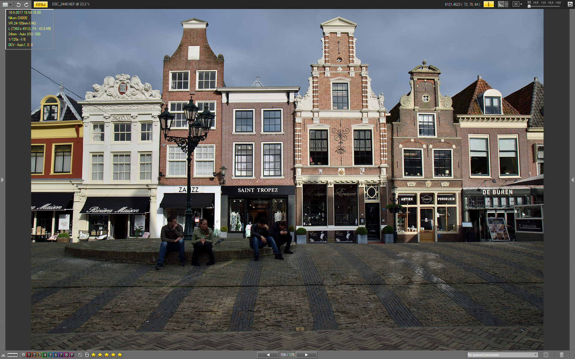

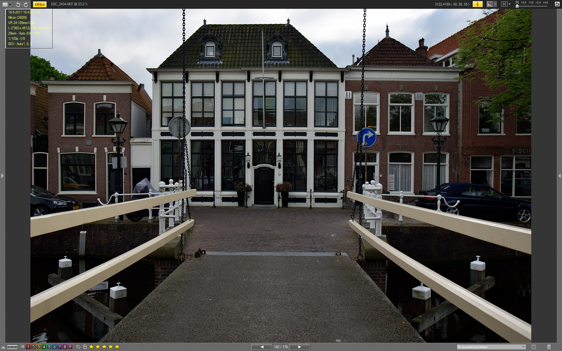

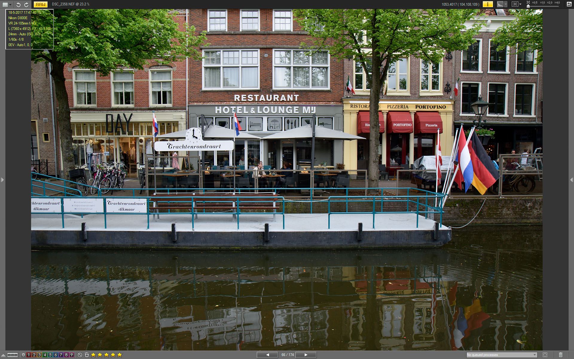

Andrey писал(а): Пн май 29, 2017 19:53
Это только у меня такое впечатление/экземпляр, что "геометрические объекты" на данный объектив лучше не фотографировать? По крайней мере до 50 мм фокусного.
В последнее время появилось устойчивое чувство "заваленного горизонта", точнее, если горизонт не завален, то на вертикальных кадрах, либо "пол" (объект внизу кадра), либо "потолок" (объект вверху кадра) будут не параллельны границам кадра.
Фотографирую 40+ лет, фотографировал на многие камеры и объективы и никогда такого не замечал. Это ощущение появилось с момента как 24-105 стал жить штатником на D810.
Правда, за время жизни 24-105 на D810, сделал много не характерных (для меня) кадров: вертикальные кадры на широком угле, где много прямых линий, на которых сразу видно отклонение от "параллельности" (кадры внутри темных церквей, соборов, замков и т.п.)
Вот и думаю, что это ...
Кривые руки?
Особенности данного объектива?
Просто, не обращал на это раньше внимание
на других объективах?
Брак объектива?
P.S. с законами геометрии/оптики знаком и не занимаюсь архитектурной/интерьерной фотографией на данный объектив, но как-то уж явно это бросается в глаза на объективе 24-105. Сегодня поставил на камеру 20/2.8 (ещё более широкий угол, правда фикс), так на нем такого ощущения нет ...
Андрей, у него сильная дисторсия на краях, что может вызвать ощущение завала на вертикальных кадрах. Посмотрите закладку "дисторсия" - https://www.dpreview.com/reviews/lens-c ... 24&av2=2.8
Мой экземпляр в сильной неплоскопараллельности замечен не был. Дисторсия, да, есть. И собственные ляпы, когда камера при съемке направлена чуть вверх или вниз.
Может быть, кривизна и есть, но она мне не сильно мешает, т.к. голландские старинные дома такие кривые и косые. что невозможно правильно держать камеру.
Вот пара примеров архитектуры (на коротком конце) без всяких исправлений, прямо из камеры.
Я свою Сигму поставила штатником на Д800Е, почему-то картинка в этой комбинации больше нравится.
Самый ровный объектив без дисторсии на диапазоне 20-28 мм - это 16-35/4, и когда нужно снимать геометрию, я снимаю на него. Поставила его на Д810. То есть Д800E и Д810 обменялись своими штатниками smile
