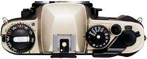

Здравствуйте, народ
Попал в руки означенный фотик. Инструкции нет. Прочитал про него, что синхронизация на 1/90. Но на колесике выдержек такой выдержки нет. Как быть?
Philipp K
Сообщения: 15538
Re: Выдержка синхронизации на FE10
Сообщение Philipp K »
archerix писал(а): Здравствуйте, народ
использовать любую, которая длинее.
sergan.m
Сообщения: 5699
Зарегистрирован: Чт янв 18, 2007 18:19
Сообщение sergan.m »
На диске выдержек положение, обозначенное "Х".
http://serganm.blogspot.com/
Сергей
archerix
Сообщения: 60
Зарегистрирован: Ср ноя 07, 2007 07:45
Сообщение archerix »
Если бы было, я бы догадался smile Нету Х. Есть B, L и А. Цифры, среди которых нет 125. Единственное, красным выделено 60. Но во всех описаниях читал, что синхро на 1/90. Странно.
Philipp K
Сообщения: 15538
Вы правы, обычно да. Но на Nikon FE10 ее нет. Но максимально короткая помечена красным.
Philipp K
Сообщения: 15538
Вот она и есть
Она будет при работе в приоритете диафрагме. И в автомате если он там есть, не помню уже. sad
archerix
Сообщения: 60
Нету, только приоритет. Спасибо, надо будет это помнить, что синхра в разных режимах разная.
