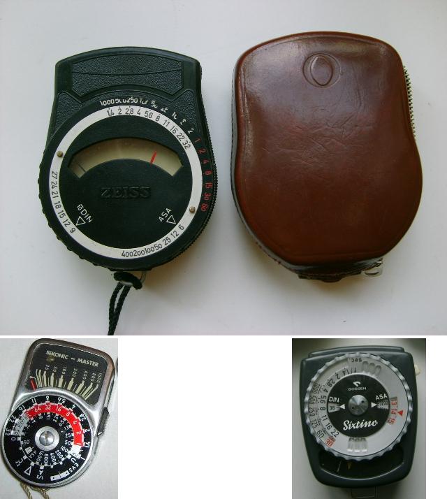

Завтра поеду встречаться с человеком у которого есть несколько экспонометров на продажу
Sekonic-Master (есть фото)
Zeiss (есть фото)
ленинград-6
свердловск (какой не знаю)
gossen sixtino (есть фото)
Цены такие:
Sekonic-Master - 1300
zeiss - 750
sixtino - 850
на остальные цену не знаю.
Посоветуйте -есть ли здесь то что имеет смысл брать?
Снимаю в основном на негатив, возьму фотоаппарат с замером проверить их на вшивость.
Срочно нужны советы! smile
прикрепил фото

Свердловск-4 и Ленинград-6 - вполне приличные экспонометры... и красная цена им рублей 500.
при этом Свердловск-4 - работает в довольно узком угле ( соотвествует примерно 100-мм объективу на "полном кадре"), и снабжен видоискателем, чтобы прицливаться куда надо
Ленинград-6, ЕМНИП, работает в широком угле - "по все пережней полусфере" или немного поуже.
в этом смысле Свердовск-4, по моему, поосмысленнее - на сюжетах с неравномерным освещением можно замерять сюжетно важную часть.
но в Свердловске-4 используются довольно экзотичные сегодян ртутно-цинковые элементы. Можно заменить их обычными нынешними "батарейками типа 625", но появляется небольшая погрешность в показаниях... Для негатива, впрочем, неважная.
про остальные не в курсе - надо искать в Интернет описания.
но если они селеновые (без элемента питания - просто селеновый фотоэлемент, выдающий ток припадении света и отклоняющаяся стрелочка гальванометра), то я бы такие не брал. У них параметры (чувствительность элемента) могут со временем очень сильно "уплыть".

Ну, я бы не стал рассчитывать на особую точность подобных экспонометров (я про импортные). Судя по снимкам, это все селеновые экспонометры и лет им уже не мало. А как верно было замечено выше - с возрастом у них могут появиться серьезные проблемы. Так что поддержу предыдущего оратора на счет «Свердловска-4» («Ленинград-6» не использовал) - очень не плохой экспонометр за очень вменяемые деньги. Относительно его питания - если повезет купить в полной комплектации, то в ней есть блок на 3 батареи АА. Громоздко, но все же. «Таблетки» можно засунуть в отсек питания с помощью переходника-стаканчика, кой был в комплекте с призмой TTL к широким «Киевам». У меня так в «Свердловске-6» установлено.
А для проверки лучше не небо, а какую нибудь ровноосвещенную поверхность, а лучше, даже наверное, серую карту. Режим замера на D70s я бы поставил матричный.
Присоединяюсь к мнению.
Свердловск-4 вполне позволяет снимать на слайд, весьма точный экспонометр. Позволяет делать замер как по яркости, так и по освещённости.
А целесообразность покупки экспонометров, которые на фотографиях, под большим вопросом.
Я бы не стал брать какой-либо из них.
