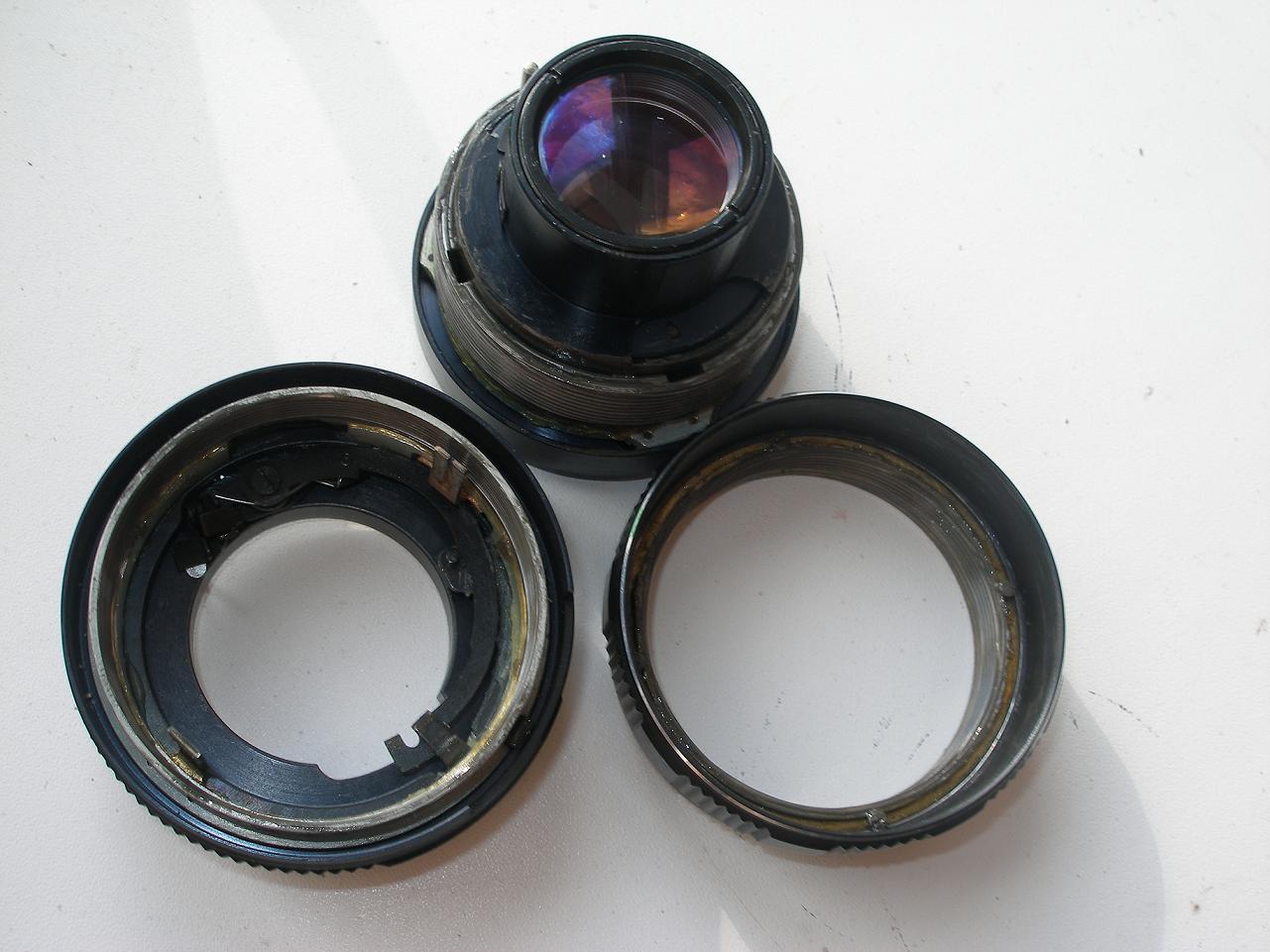

я свой раскручивал так:
заднюю часть которая в резьбой зажимал через полотенце в большом "газовом" ключе за насечку, ну за которую по идее надо его вкручивать.
а на переднюю часть накидывал второй конец полотенца и второй рукой очень сильно крутил
испоганите ну и фик с ним, кидайте в помойку берите второй)

Serega L писал(а): Есть еще один совет по разборке:http://art.photo-element.ru/ts/aperture ... _44-2.html.
А у Вас наверное не хватает силы раскрутить его.
+1 сил не хватает
смазки там дофига но она не там где надо.
кстати
а зачем все эти лепестки несчастные вынимают?
они и так там не очень а их ещё и вынимают а потом обратно запихивают.
элементарно промывается сразу вся диафрагма в сборе в корпусе

Когда что-то не раскручивается, а сильно сжимать не получается или нельзя (объектив, банка с вареньем, etc.), то очень помогает предварительно обмотать места, за которые берешься рукой, резинкой (плоской, которую раньше продавали в аптеке, или даже канцелярской в несколько колец). Трение почти пропадает и усилие увеличивается многократно.

перчатку резиновую ещё одеть можно... rolleyes
