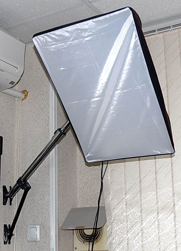

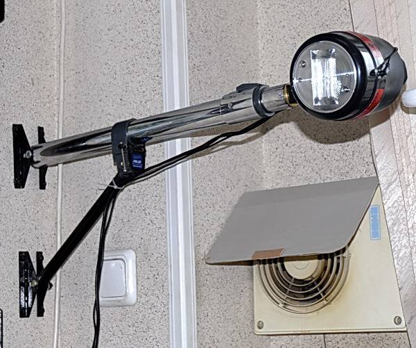

Прочитав предыдущую тему, захотел узнать, кто и какими самодельными приспособлениями пользуется в фотографии. Насколько это удобно? От себя представляю свое последнее творение - держатель для вспышки из трубы пылесоса. За основу взята вспышка Falkon SS-88, фальконовский же патрон Е-27 (если не ошибаюсь), сама труба от сгоревшего пылесоса, четыре уголка от книжной полки и выточенная у токаря заглушка с креплением под патрон Е-27. Смастерить данное устройство меня вынудила нехватка места для оборудования студии. Длинна кабинета всего около 4 метров, ширина и того меньше. А при таком методе крепления вспышки почти не тратится место у стены, на стандартной стойке вспышка бы стояла на полметра впереди. Зато по вертикали она поднимается на 80-85 градусов как вверх, так и вниз и может еще на 45 см. быть выдвинута вправо за счет того, что труба раздвижная, на фиксаторе. Направление света вспышки регулируется возможностями используемого патрона, т. е. на 360 градусов по окружности трубы и градусов 180 по оси трубы. При съемке дополнительно на вспышку надевается софтбокс 60х40 или зронт (как на просвет, так и на отражение), или тубус.

Надежно и компактно!!!
Жаль мне не дадут дома стены ковырять, ато тоже сделал-бы
