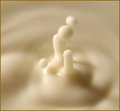

Кэнон ЕОС 350Д, 1/1000 (или 1/800, или 1/1600), объектив 28-105, макрокольцо, чувствительность 1600, диафрагма 10.
Обработка: убрала шумы.

Вот видите... И я не представляю. Даже по той схеме в Пента-клубе, где он приводил фотографию своего "устройства", непонятно, как спуск затвора камеры синхронизируется с падением капли. Не вручную же... Хотя...
Вспышки не было потому что она не успевала за серийной съемкой и за падением капли вообще.
Не думаю, что это делается серийной съемкой. Время срабатывания вспышки очень мало, вспышка должна сработать, когда фигура сформируется, а затвор-то может быть открыт и дольше. Ключевой момент здесь -- как заставить вспышку сработать именно в нужный момент, когда капля ударилась о воду, а выдержку можно поставить и дост. длинную. Может вспышка синхронизируется по звуку?
