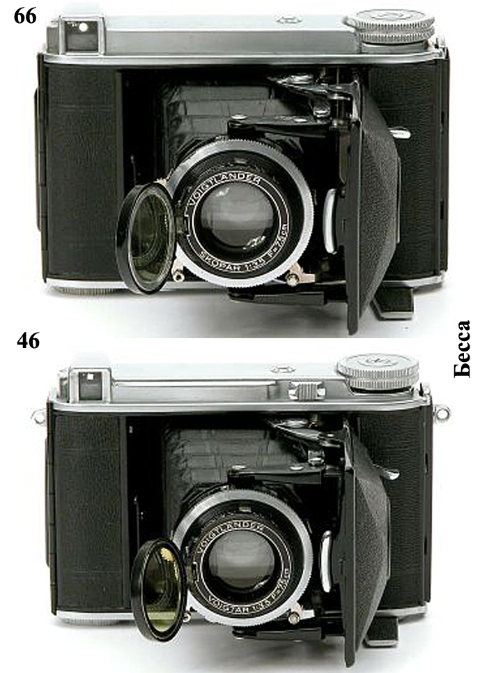

У Вас в руках явная самоделка со стеклом сомнительного происхождения. Bessa 66 и 46 оборудовались дорогими именными объективами, с конкретной надписью на оправе.
Чтобы не быть голословным, приведу отрывок (без картинок) из серии статей «Вся правда о Фохтлендере» Модели фотокамер Фохтлендера 1840 – 1971г (ФОТОкурьер 2009г.)
Плёночные метражные камеры Bessa 66, 46 и 466
Первенец Bessa 66 с рамочным видоискателем и «метражной» фокусировкой (рис. 07, 08 и 09) прожил в одиночестве недолгую жизнь, не смотря на своё мощное оптическое оснащение Skopar 3,5 и скоростной затвор Compur-Rapid (рис. 10).
В том же 1938г ему на подмогу пришла более перспективная Bessa 66 с телескопическим видоискателем, встроенным в верхнюю панель аппарата. Камера получила прозвище «Klein Bessa» (маленькая Бесса) (рис. 11).
Она имела две форматные разновидности:
- Bessa 66 для 12 снимков в формате 6х6см (рис. 12, поз. 1)
- Bessa 46 для 16 снимков в формате 4,5х6см (вертикальный формат) (рис. 12, поз. 2).
Обе модели технически идентичны, исключая конструктивные особенности, свойственные каждому из форматов.
Модели оборудовались телескопическими видоискателями, встроенными в верхнюю гладкую панель. Они могли поставляться в следующих комплектациях (объективы F = 7,5см):
Voigtar 3,5 с затвором Compur
Skopar 3,5 с затвором Compur
Heliar 3,5 с затвором Compur-Rapid.
Существовала ещё и мультиформатная разновидность маленькой Бессы, которая называлась Bessa 466 (рис. 13). С помощью ряда дополнительных механизмов её формат мог выбрать оператор: 6х6 или 4,5х6см (вертикальный формат). На верхней панели камеры - три круглых окошка (рис. 13, поз 2). Одно из окошек – индикатор установленного формата, два других – счётчики отснятых и оставшихся кадров в данном формате. На задней поверхности верхней панели, под откидывающейся крышкой, – диски для начальной установки счётчиков (рис. 13, поз 2).
Формат задавался нижним диском большого диаметра (рис. 14, поз 3). С его помощью одновременно изменялась ширина кадрового окна (рис. 14, поз 2), соответствующим образом маскировался видоискатель, и устанавливалось значение формата в окошке на верхней панели камеры. Мультиформатная Беса снаряжалась объективом Heliar 3,5 с затвором Compur-Rapid.
Bessa 466 изготовлялась в 1940г, в очень ограниченном количестве, около 500 штук.
Производство Bessa 66 возобновили в послевоенные годы. Её выпускали до 1950г с объективом Vaskar 4.5 и затвором Prontor S.
