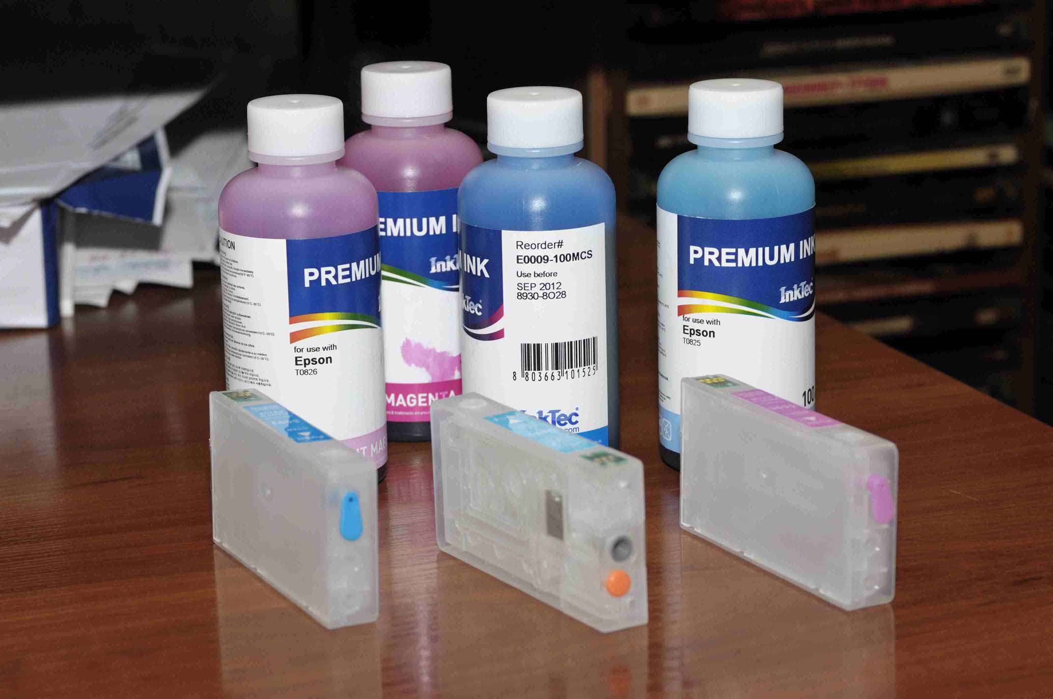

Может купил не те чернила. Фото того, что купил выкладываю

Судить сложно,ибо этой фирмой не пользовался.По предыдущиму сообщению своему могу добавить следующее.У JET PRINT флаконы вытянутой формы с тиснением логотипа на флаконе и контрольной крышкой под цвет чернил, с обозначением конкретной модели принтера и типа чернил.У RDM бутылки(беру на 500 мл) черного цвета ,прямоугольные, с тиснением , под крышкой находиться защитная фольга с голограммой фирмы и типа принтера, в магазине гарантия на чеке на 6 мес.Чипы не отличаются от Эпсоновских,т.е. серые .не прозрачного цвета,тоже с логотипом фирмы.При покупке станции или комплекта картриджей в коробке все реквизиты фирмы и гарантийный талон,правда станция или комплект пустые(без чернил).Если собираетесь много печатать,то наверное лучше станция.У меня окупилась за 2 часа(делал рекламу в одну фирму),ещё через 2 окупился и принтер и принёс прибыль в размере стоимости принтера.
