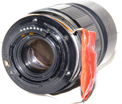

Волна-9м (50мм 1/2, dirol - очень неплохой советский макрообъектив на зенит М42.
Мне достался такой среди нескольких других (Ю-37, Г-44, Мир-1В). Очень быстро выяснилось, что объектив достойный во всех отношениях.
На счастье, у меня не было в тот момент переходника М42-Никон, зато был механически сломаный (кольцо зума) 18-55.
Если коротко, то 3 этапа переделки (примерно по 1,5 месяца между каждым: не торопился).
1. установка пластмассового кольца байонета с 18-55 на Волну. (открутив предварительно хвост с резьбой у Волны). Фантастика - подходит впритирку почти без подгонки. В лабораторных условиях можно даже не крепить.
При этом получаем около 0,7 метра фокусировки.
Пересадка геликоида на другую нить резьбы путем подбора. получаем около 1,5 метра. Минусы - в некоторых местах теряется плавность хода.
2. Еще пересаживаем резьбу, при этом подпиливаем кольцо (делаем пазы для направляющих объектива около 0,7 мм, чтобы блок линз мог ближе подойти. Делаю 1 новое отверстие в кольце байонета для крепления его 2-мя винтами (одно уже есть). Есть бесконечность.
3. В процессе эксплуатации макрика летом выяснилось, что на пленере условия освещения меняются слишком быстро, и полностью ручное управление (диафрагма, выдержка, ИСО, расстояние до объекта и мощность вспышки) оказывается за пределами разумного. Требуется великолепный никоновский автомат замера, включая TTL вспышку и авто ИСО. Снова обращаемся к 18-55. Контактная группа садится на штатное место байонета и прикручивается штатными винтиками. Пара пластмассовых зажимов удаляется кусачками. Оставив только один кабель к блоку электроники и не забыв провести проводок к байонету получаем объектив с фиксированной диафрагмой 4,8 и фокусным расстоянием 38 мм (Конечно, с точки зрения камеры D90). Выводим блок электроники наружу штатным кабелем и обматываем изолентой. Вуаля - замер, TTL вспышка, почти 340 градусов ход кольца фокусировки.
Описал очень коротко, потому что пока нахожусь в состоянии эйфории от сделанного... Поздравьте меня.

Подробнее, наверное, позже а пока - общий вид кострукции со стороны байонета и пример работы автоматики вспышки - 2 кадра подряд на ф2.8 и на ф16. Можно смотреть exif.

ИМХО, обмотанная изолентой плата, болтающаяся сбоку объектива на проводочках как-то не очень wink
Сам похожим образом дорабатывал переходник Nikon F - Pentacon6, так там плата чудесно ложилась внутрь переходника. Жаль у меня нет столько 18-55, а то бы уже ящиками мануальную оптику закупал biggrin

BETEP писал(а): ИМХО, обмотанная изолентой плата, болтающаяся сбоку объектива на проводочках как-то не очень wink
Нет в мире совершенства. Объектив маленький, а плата большая. При съемке не мешает, ибо находится в удачном месте.
